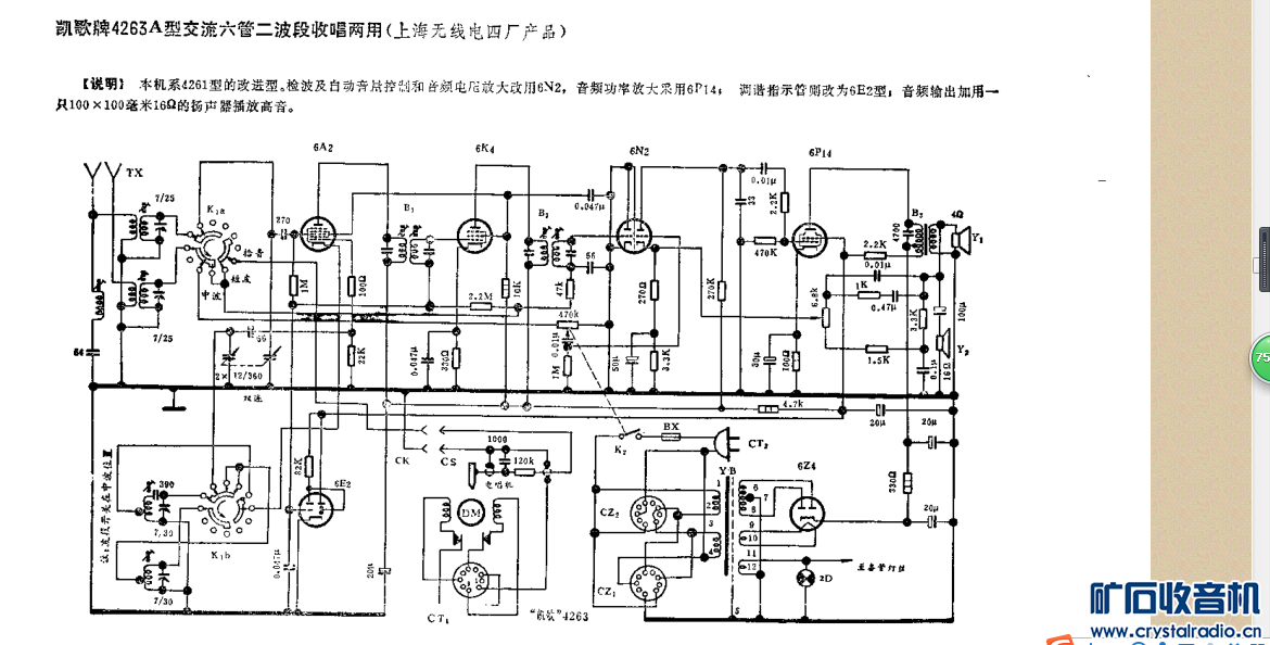

发表于 2018-6-28 13:47:58 | 显示全部楼层
没有找到你要的图纸,发几张参考

发表于 2018-6-29 23:29:06 | 显示全部楼层
xiaoyaoke777 发表于 2018-6-28 12:09
[quote][url=forum.php?mod=redirect
谢谢坛友
白大人提供的海燕D321电路图,与凯歌455对比,电阻电容的数值上估计稍有差别,零件的数量和接法几乎是一样的.凯歌455有多个孪生兄弟,是六十年代出品,
海燕D321 是七十年代出品其零件质量好一些.

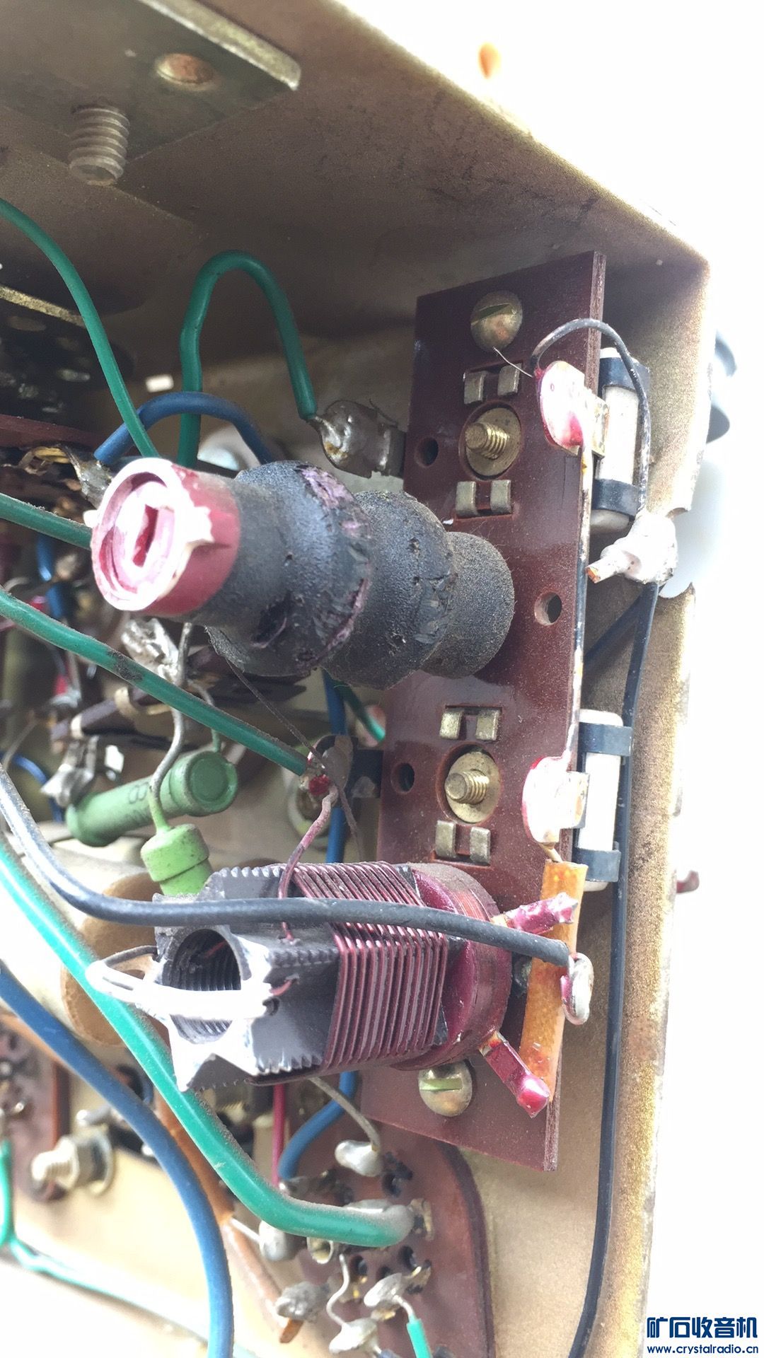

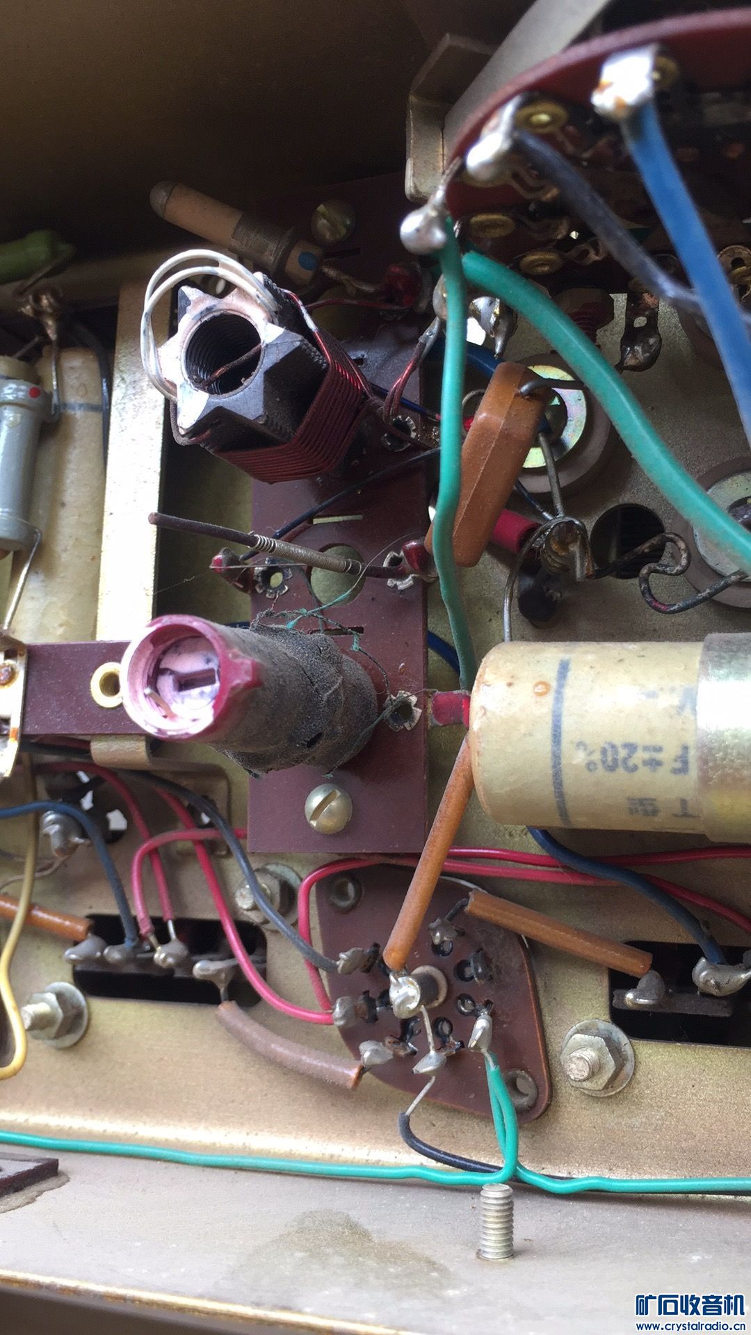

 楼主| 发表于 2018-7-1 11:18:47 | 显示全部楼层
AMAO 发表于 2018-6-29 23:29
白大人提供的海燕D321电路图,与凯歌455对比,电阻电容的数值上估计稍有差别,零件的数量和接法几乎是一样的 ...
你好  这个是什么线圈?有几条线断了   该怎么接?机器共有5个线圈 一个在底板上面 4个在底板下面 下面4个有2个粗线的2个细线的  这2个细线的都有断头
还有这个线圈也有断头
发表于 2018-7-1 18:30:45 | 显示全部楼层
交流五灯超外差式收音机电路大同小异,其区别在于检波、低放管有的采用6G2双二极、三极复合管,有的采用6N2双三级复合管。底盘上的线圈是中频陷波线圈,早期港口调度作业、气象发布等通讯频带接近中频,现在已经改用超高频,因此可以去掉。底盘下面的两组线圈,细线(多股絲包线)的是中波线圈,两组绕组的,圈数较多的是天线线圈,另一个是调谐线圈,一个绕组有抽头的是振荡线圈;粗线的是短波段,两个绕组,一组细漆包线的是天线线圈,粗漆包线的是调谐线圈,一组粗线有抽头的是振荡线圈。一般短波线圈不容易断。天线线圈断头处可以拆下一段去漆后重新焊接,调谐线圈可以另接一段细漆包线。接头位置参看电路图,部分在波段开关上,部分接地,部分接垫整电容。

 楼主| 发表于 2018-7-3 12:27:05 | 显示全部楼层
这2个线圈哪个是中波天线线圈  哪个是中波振荡线圈
 楼主| 发表于 2018-7-3 13:31:00 | 显示全部楼层
白居不易 发表于 2018-7-1 18:30
交流五灯超外差式收音机电路大同小异,其区别在于检波、低放管有的采用6G2双二极、三极复合管,有的采用6N2 ...
白版 你好  线圈断头接上了   但是不知是接的点不对  还是机器老化  中波收不到台  调台时有点变化但收不到台   好像不在中波频率内  调节这个线圈频点有变化
调这个线圈无变化
图1和图2哪个是中波振荡线圈哪个是中波天线线圈      谢谢
  本人对电子管收音机是小菜鸟一个  人云电子管声音好  就搞了一台 到手发现中波这2个线圈都有断线  试着接好后中波收不到台 短波正常接收  应该是这2个线圈接线不对
发表于 2018-7-3 13:49:53 | 显示全部楼层
上图是天线线圈,下图为振荡线圈,两根线绞合的是抽头。
