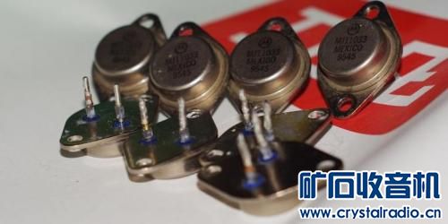

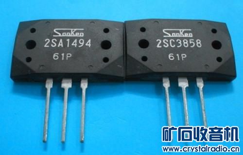

晶体管是三个脚的,怎么看接脚?东芝晶体管和三肯晶体管怎么看接脚?
摩托罗拉的金封管和日立的金封管接脚一样吗?怎么看接脚?

金封管又不比塑封管好,要是有技术怀旧怀旧还靠谱,如果没有晶体管基础劝你别折腾。这里说一下,晶体管只要放大倍数,材质,构型(NPN,PNP),以及耗散,耐压这几个参数差不多就能代换,如果差得多需要调整线路。

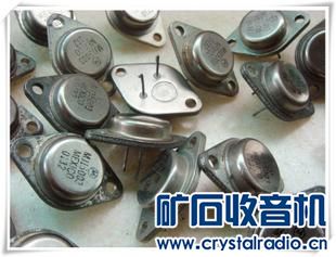

塑封好安装,金封好散热。没有必要不要随意代换。一般的金封管坏了用塑封管代换,好找位置安装,散热也好处理些。

自己做个或者淘个金封三极管散热板,引脚测一下自己判断一下,一般NPN的管子C极就是外壳,两个安装孔接个线鼻引出,E极B极焊接短线引出,绝缘用TO-3云母片,安装螺丝也有绝缘垫,金封管也有几个尺寸的,问一下淘宝店服务员
