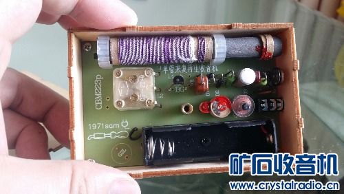

有木质的外壳,还有一股淡淡的木香味。非常惹人喜爱!这是一部网购套件机!硅管单管再生机。总觉得比锗管的机子声音大很多高低端覆盖也非常均匀灵敏度也较高!值得一玩。一共买了两套,收一套做一套玩!哈哈

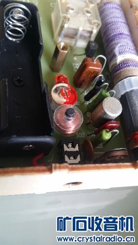

愿套件都是新原件,全部被我换成老零件三极管以前是901*系列的换成了3DG201灰点。高阻圈自己拆的骨架绕制的!

收音效果怎样?

 楼主| 发表于 2018-6-25 12:05:59 来自手机 | 显示全部楼层
zeng_zww 发表于 2018-6-25 11:34
收音效果怎样?
这个声音挺响的,其实说效果我想客观的讲每个人做出来的都不一样,您同意我的说法吗?我想这和每个人所用的材料,制作的工艺调试。最重要的是所处环境,您比如说我就在北京。本地中波台也多,距离也就40多公里(以发射台中心距离算)在楼房室内收听收个10来个台声音都挺响的,其中有一个天津台听着稍微弱一点。
发表于 2018-6-25 15:22:08 | 显示全部楼层
这个套件我也做过,直接使用套件的零件,没有替换,使用普通的32欧耳机,在深圳龙岗接收效果一般(电台数量在10左右,强台很少),主要是距离本地发射台太远40KM,发射台功率30KW(好像后来降了),室内干扰太大,根本无法接收,晚上在室外接收主要是外地台,本地两个频率反倒成了弱台。
