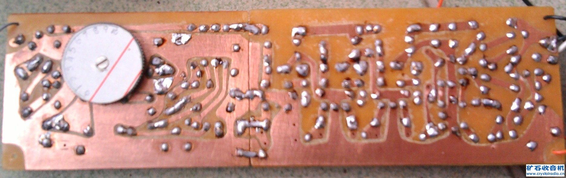

看张照片,见笑了
 楼主| 发表于 2011-2-15 09:18:18 | 显示全部楼层
以前用洞洞板做过,感觉现在不易出现自激,灵敏度可以做得高一些。与手上的德生机相比,感觉收台数量差不多,但选择性差一点,噪声高点。

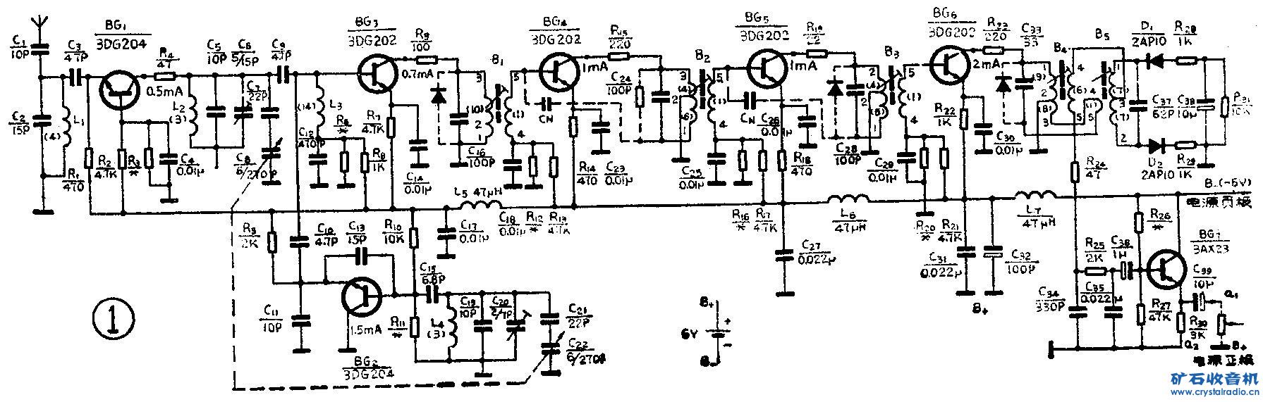

 楼主| 发表于 2011-2-15 09:29:12 | 显示全部楼层
就是这两个图
电路板不够,做成2块然后接成一块。没做低放,直接用高阻耳机听,感觉音质还可以。
还没有弄清为什么,用6伏电时收音一切正常(各三极管电流稍大)。用4.5伏时收台就少很多(高频头部分3个管子电流跟图上一样,中放3个稍偏小)。应该是还没调好吧。

发表于 2011-2-15 11:22:52 | 显示全部楼层
资料哪本书上的?
 楼主| 发表于 2011-2-15 11:32:36 | 显示全部楼层
回复 5# aabb 的帖子
电台信号可以时,节目背景觉得相当干净。
 楼主| 发表于 2011-2-15 11:33:45 | 显示全部楼层
回复 6# 保尔 的帖子
《无线电》上的,本论坛上就有,精华帖上很易找到
发表于 2011-2-15 12:01:08 | 显示全部楼层
那一期的?
发表于 2011-2-15 13:32:24 | 显示全部楼层
回复 9# 保尔 的帖子
1982年第一期,苏老师做过的.

 楼主| 发表于 2011-2-15 15:29:00 | 显示全部楼层
回复 9# 保尔 的帖子
我在广州东边40公里,机上天线长约0.5米,能清晰收听的大概有10几个吧,具体没数,比如广州几、广东几个台,深圳、佛山、中山、东莞等电台

发表于 2011-2-15 19:01:49 | 显示全部楼层
祝贺楼主分立元件FM成功!选择性不好主要是统调不良和中频偏离10.7太远。
 楼主| 发表于 2011-2-15 19:06:35 | 显示全部楼层
回复 13# suhonggui 的帖子
谢谢
有时间再慢慢调好点吧
