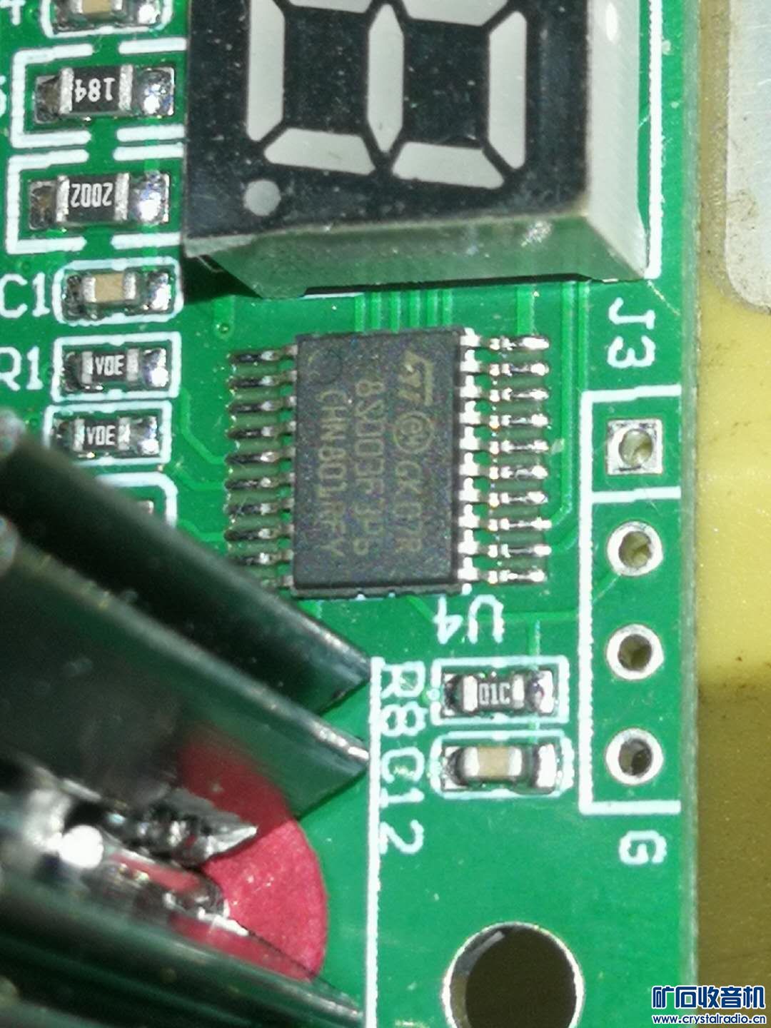

我想问问数字电压表是什么集成块????

我想问问数字电压表是什么集成块????
这个集成电路。
 楼主| 发表于 2018-8-16 19:16:19 | 显示全部楼层
v集成电路照片

发表于 2018-8-17 11:08:53 | 显示全部楼层
zwsxzhong 发表于 2018-8-15 11:45
我想问问数字电压表是什么集成块????
不是专用IC,是单片机,楼主的图显示为STM8S003。
用其内置的ADC进行AD转换,再驱动几只数码管显示电压、电流什么的。

发表于 2018-8-24 08:12:47 | 显示全部楼层
你这块电源板严格来说,也是干拢源,因为有单片机,就会有振荡电路。不过只要实际不影响收音,用用也很不错的。我觉得只有用指针表,才是纯线性。
 楼主| 发表于 2019-4-26 15:01:12 | 显示全部楼层
chd 发表于 2018-8-24 08:12
你这块电源板严格来说,也是干拢源,因为有单片机,就会有振荡电路。不过只要实际不影响收音,用用也很不错 ...
有道理!!
发表于 2019-4-27 11:18:28 来自手机 | 显示全部楼层
指针表的问题是不会太精确。除非是大表头,刻度清晰。
 楼主| 发表于 2019-4-30 17:08:23 | 显示全部楼层
指针确实没有干扰,但是个头大占地方,还得格外接线。
