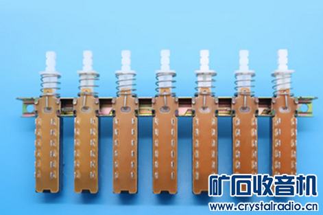

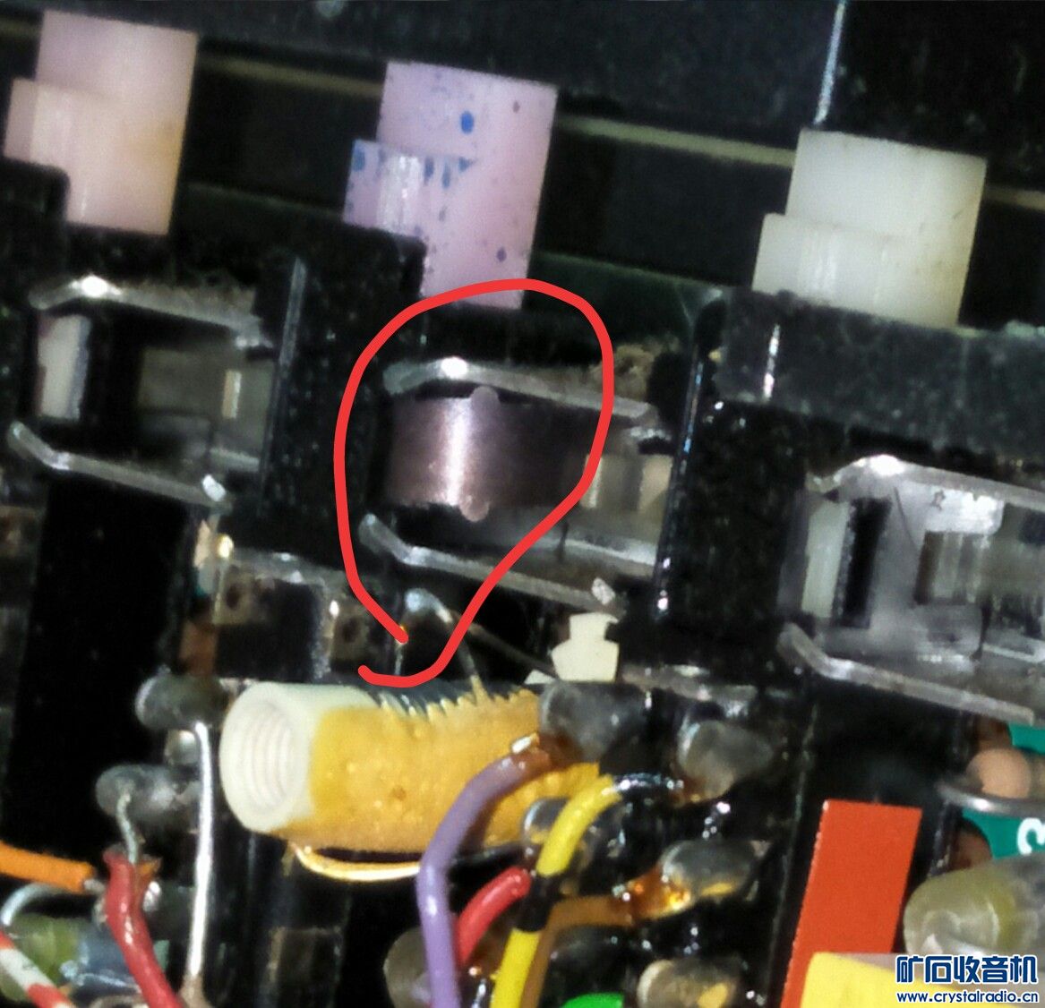

经过仔细排查,发现是波段开关出了故障,上图
先看正常波段开关
再看故障波段开关,有一个金属片出来了
原因找到了,但是怎么修理呢?
没拆过这东西,请问大佬们下一步怎么做?
谢谢啦
发表于 2018-6-24 15:04:33 | 显示全部楼层
您都已经拆了一半,原因找到了,那就继续拆,DIY的精神就是先拆到底,再装起来。

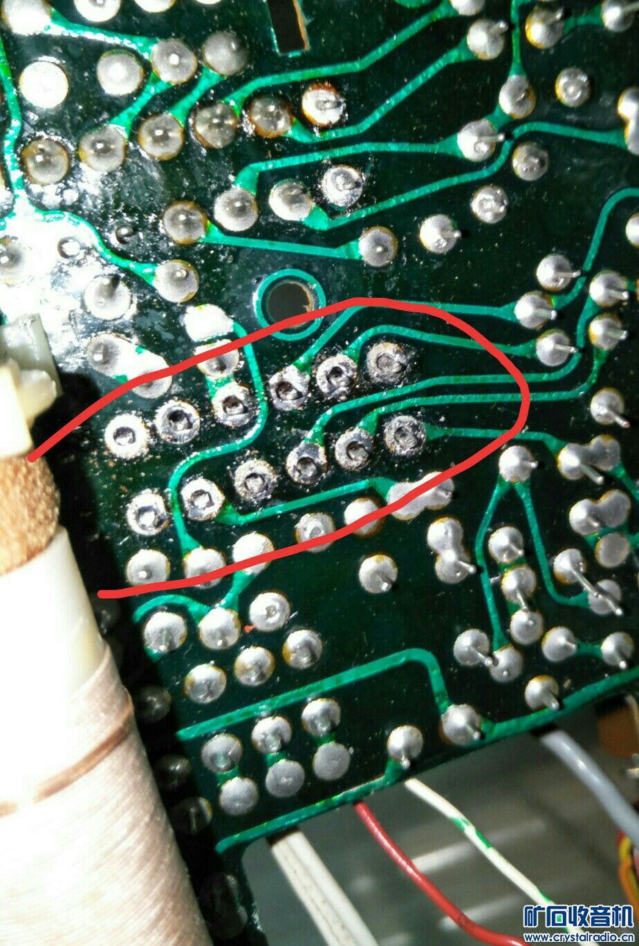

谢谢回复
这个波段开关能单独拆下来吗?
那个白色的横梁上连着所有的波段开关
波段开关的焊点都清除了
开关下面能动了,但上部连着那个横梁,很难动弹
总不至于要把所有的开关拆下来,取下横梁吧
请高人指点
发表于 2018-6-24 15:50:24 | 显示全部楼层
当然能拆下来,只不过要动点脑筋,必要的时候,还可能要动烙铁,这是DIYer的基本功课。您如果就此止步,那就永远做不成了,这是这里所有“高人”赖以成功的秘诀。

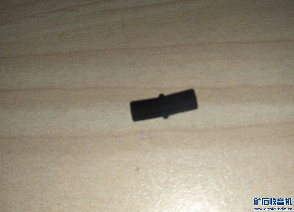

把芯子抽出来了
刚才在一楼图片里的金属片是下面这个
就是它掉出来了,造成的故障
这个东东应该装在哪里?
发表于 2018-6-24 16:15:35 | 显示全部楼层
猫儿眼 发表于 2018-6-24 16:06
把芯子抽出来了
刚才在一楼图片里的金属片是下面这个
您离成功不远了,再动一下脑筋...

为了对比,我又拆了一个波段开关的芯子
没发现有这个金属片
仔细看了看开关芯子和空腔,都没有这个
你认为是哪里的东东?

发表于 2018-6-24 17:21:16 | 显示全部楼层
猫儿眼 发表于 2018-6-24 15:23
谢谢回复
这个波段开关能单独拆下来吗?
那个白色的横梁上连着所有的波段开关
无法单独拆开,要拆只能整体拆除
琴键的内芯可以单独拔出来,后面有一个小铁片,把它取下来就行了

发表于 2018-6-24 21:45:27 | 显示全部楼层
楼主,这可不是掉出来的,这是回位弹簧
按下按键后,靠回位弹簧复位波段开关的滑板
不然按键无法自锁了
 楼主| 发表于 2018-6-25 07:19:56 | 显示全部楼层
背嵬军 发表于 2018-6-24 21:45
楼主,这可不是掉出来的,这是回位弹簧
不然按键无法自锁了
谢谢,确实是这样
