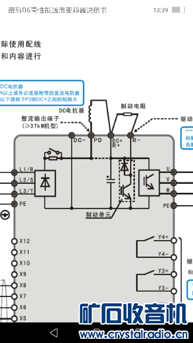

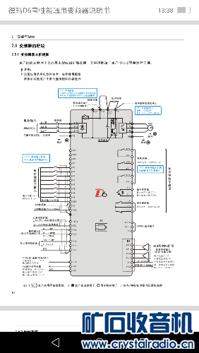

请大家看一下这是个什么设备

3相380家用不合适,L1L2L 3输入,UVW输出
设置找说明书

发表于 2018-6-24 01:56:11 | 显示全部楼层
那个DC+和DC-,我认为不是直流输出,而是直流输入端子,这个变频器有这个端子,通常是没有缺相保护的,因此,理论上是可以用于单相输入的地方的,不过有没有低电压保护就不知道了,楼主可以在L1和L2,或者就是那个R和S端子上直接接220V的市 电,看是什么情况,因为电压低于380V,不会有什么问题的,如果能正常启动,就没有问题了,可以直接用于220V的单相,如果出现了报警,说明有低电压 保护,这时就不能简单的在L1和L2直接接入市电220V了,一种办法是将输入的L1或者是L2与两只串联的主电容的中心点用线连通,这样就变成了倍压整流电路了,这时就可以用于380V的输出了,如果是没有低压保护的话,可以直接接220V市电,不过输出也只能是220V输出,不能是380V的输出。

DC+DC-说明书上有
发表于 2018-6-26 21:25:45 | 显示全部楼层
sjp 发表于 2018-6-25 13:42
DC+DC-说明书上有
果然,说明书上DC+和DC-是直流输入端子,那个PD才是整流输出端,通常是用不上的,直流输入端子是直流输入用的,通常那个地方的电抗器是要外接的,一般是用不上的,就是直接一个短路片,如果要用直流输入的话,那个适中片要拆掉的。有这个端子,一般就不会有缺相保护的,楼主可以试一下,如果再没有欠压保护的话,就是可以直接要220V的单相电上用的,如果有欠压保护,有两个办法,一是找到欠压保护的电压取样点,改变取样电阻 的值,另一个办法就是我前面说的用倍压整流的方法,这样可以不用改电机的接线了。
