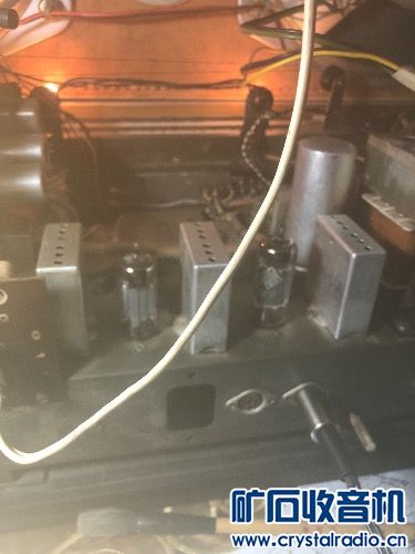

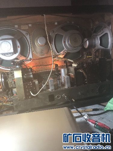

大师们好,我的收音机自动调台向右走正常、向左走停不下来,这是为什么呢?谢谢

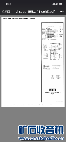

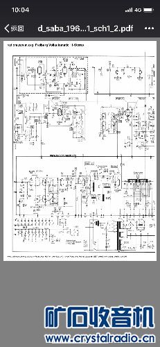

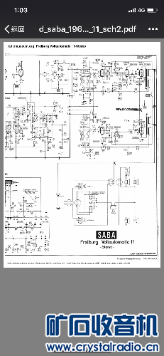

这个故障是中周失谐引起的,要调中周
 楼主| 发表于 2018-6-28 13:55:32 来自手机 | 显示全部楼层
lhjacc 发表于 2018-6-23 17:52
鉴相中周内的磁管电容氧化导致频率失谐,AFC不起作用了。
前辈中周是哪一个呢?谢谢了
