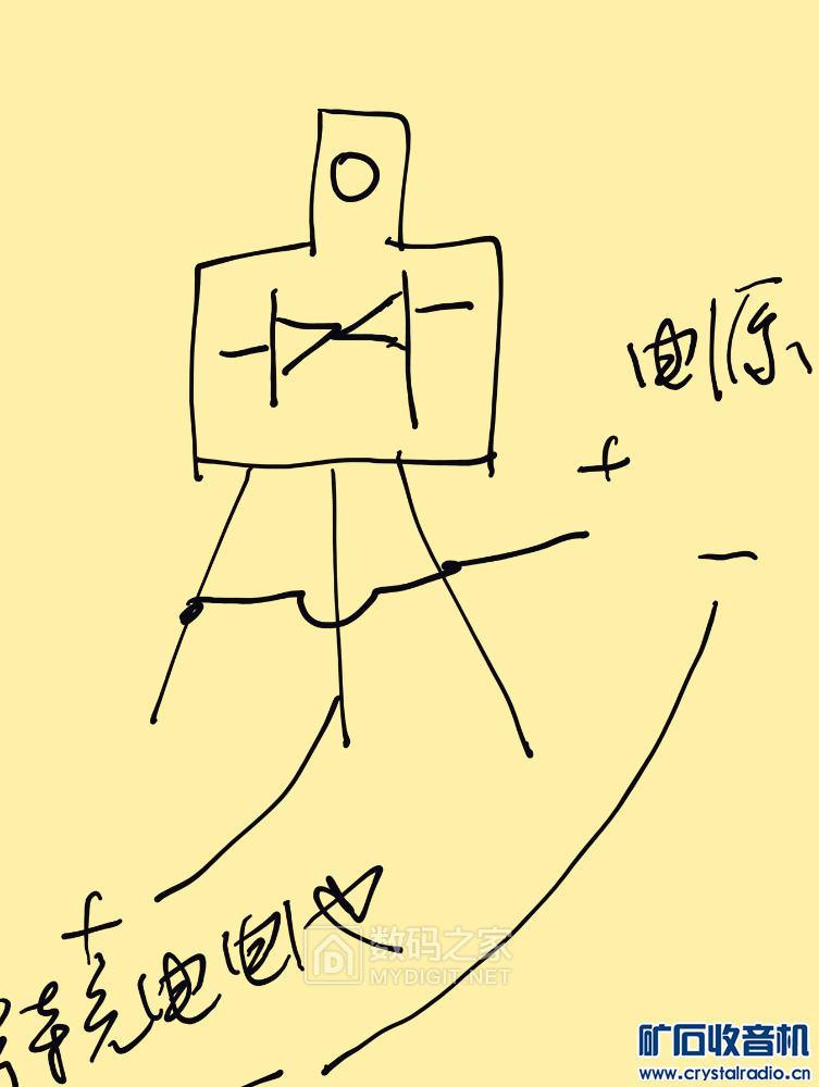

就图上的肖特基二极管,10A100V,没接错,电压调到4.2v电流1A给18650电池充电,电流为0,问题出在哪里?

画个简图出来,看看你是怎么接的,才好帮你分析嘛。
 楼主| 发表于 2018-6-22 21:20:17 | 显示全部楼层
按图上方式接入输出电路。
 楼主| 发表于 2018-6-22 21:39:31 来自手机 | 显示全部楼层
传图上来了,麻烦看看

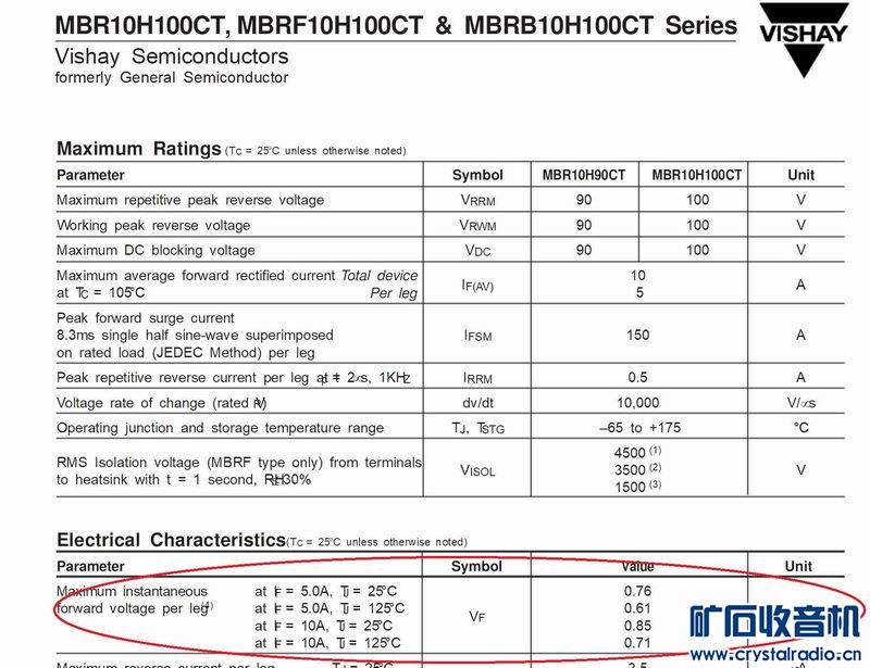

发表于 2018-6-22 21:47:23 | 显示全部楼层
由于PN结压降的原因,使得你此时的输出的电压,比未接双二极管之前的电源电压(4.2V)低了大约0.7V,也就是说:输出的电压比电池的电压还低。所以,就没有电流六道电池端了
发表于 2018-6-22 21:49:31 | 显示全部楼层
哦,没注意看,你的是肖特基二极管,那就没有0.7V。但是也比原先的4.2V低。
 楼主| 发表于 2018-6-22 21:50:45 来自手机 | 显示全部楼层
whli 发表于 2018-6-22 21:47
由于PN结压降的原因,使得你此时的输出的电压,比未接双二极管之前的电源电压(4.2V)低了大约0.7V,也就是 ...
降这么多啊!卖家说是0.3v,调的时候是用万用表量输出电压在4.2v啊。
发表于 2018-6-22 21:54:52 | 显示全部楼层
把电源电压调高些,接一个负载,使电流接近你需要的值(1A左右),你实际测一下,这个肖特基二极管的正向压降有多少V。
发表于 2018-6-22 22:11:03 | 显示全部楼层
空载还是带载4.2v
发表于 2018-6-22 22:15:35 | 显示全部楼层
把充电器调到4.5V就行了。

发表于 2018-6-23 10:32:09 | 显示全部楼层
这个正向压降不低
发表于 2018-6-23 11:41:10 来自手机 | 显示全部楼层
实测一下二极管的压降,二极管和小灯泡或电阻串联接电源上,升高电源电压把电流调到1A,用表测量二极管的压降。这个二极管的压降加上4.2V就是你电源输出的电压。
