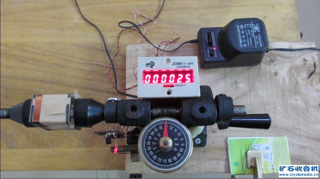

普通指针式绕线机虽然有计数装置,但读数多有不便,当计数装置损坏后配件难找。下面的数显装置,原件易得,电路简单,成本低廉,容易制作,具有断电记忆功能。采用常用的霍尔原件配合计数装置(采用电子式累加计数器也可以采用常用的计算器)进行计数,读数精度高,误差小,成本低。
1:电路采用简单的开关电路,工作原理就不再说明了,电路图及相关元器件如下:

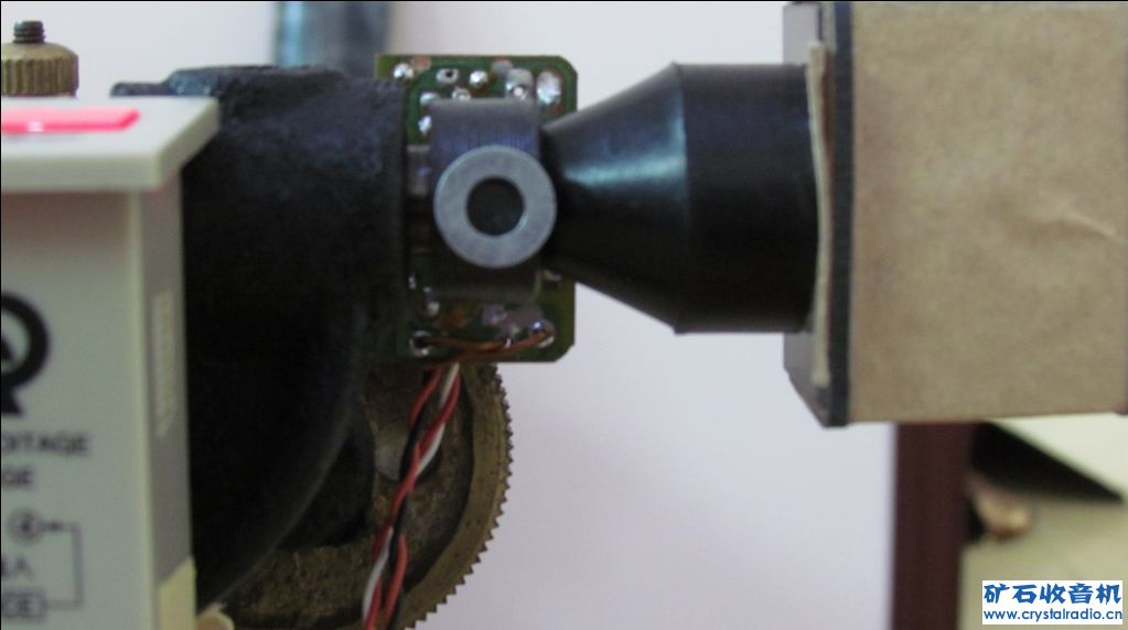

2:霍尔原件,采用小型贴片式。
3:磁铁随便吸在这个位置就可以了。
4: 电路调试好后就可以安装了

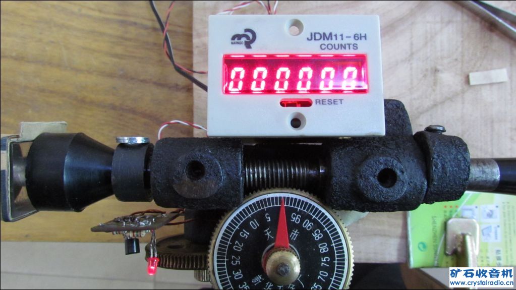

5:将电路板,磁铁,电子式累加计数器安装在合适的位置。
6:绕上几圈试试看,好棒!自己赞一个。 000.gif
7: 来个全家福
(电路版上的元器件包括电阻,电容,三极管,霍尔建议采用小型贴片原件),由于现在卖覆铜板的没营业,只好找个旧版临时焊接了。

发表于 2011-2-14 18:52:29 | 显示全部楼层
用干簧管+磁铁怎么样?
发表于 2011-2-14 18:55:11 | 显示全部楼层
如果多绕了,倒回来数字会减小吗?
 楼主| 发表于 2011-2-14 18:58:26 | 显示全部楼层
原帖由 Edward 于 2011-2-14 18:52 发表
用干簧管+磁铁怎么样?
绕的慢还可以,快了就偷懒了。
发表于 2011-2-14 19:02:57 | 显示全部楼层
别用磁性霍尔开关  用接近开关 加计数器
 楼主| 发表于 2011-2-14 19:03:30 | 显示全部楼层
原帖由 社建电子 于 2011-2-14 18:55 发表
如果多绕了,倒回来数字会减小吗?
 楼主| 发表于 2011-2-14 19:06:31 | 显示全部楼层
原帖由 168lzh 于 2011-2-14 19:02 发表
别用磁性霍尔开关  用接近开关 加计数器
感谢你的建议!这两天就上手试试。
发表于 2011-2-14 19:19:36 | 显示全部楼层
要有正反转智能计数才实用。手动绕线倒转是免不了的。
发表于 2011-2-14 20:51:49 | 显示全部楼层
等可以加和减的
发表于 2011-2-16 12:50:24 | 显示全部楼层
累加容易带减的比较麻烦!
