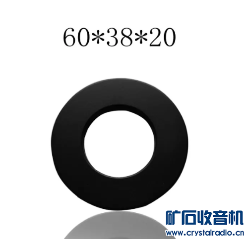

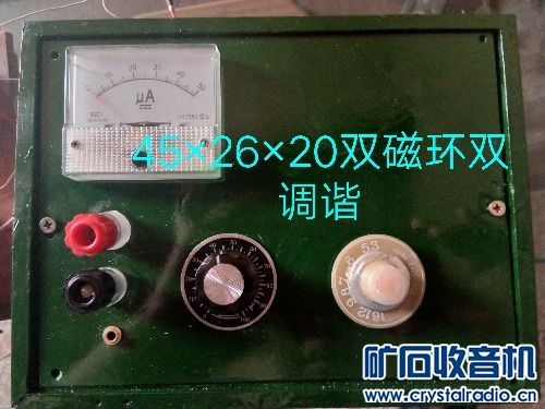

60×38×20超大磁环试验成绩不错,临时用0.04×220股天蓝丝包线调谐32圈电感251另只257,空气双联实际测量370p,3dq检波,天线第四圈抽头一圈一个抽头共五个。收听效果良好声音基本震耳,用的是双调谐双磁环。选择性超棒,和r40c137×23×15比较声音大多了;45×26×20和r40c1这小子还相比选择性不如这小小磁环,但声音稍大。三组磁环实验各有千秋!

发表于 2018-6-22 22:34:48 | 显示全部楼层
你用的磁环是不是这型号

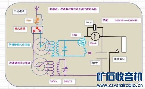

发表于 2018-6-22 20:55:29 | 显示全部楼层
发个参数资料图吧,便于让有兴趣的朋友直接仿制。
 楼主| 发表于 2018-6-22 21:10:57 来自手机 | 显示全部楼层
这对磁环是45×26×20的双调谐单调谐模式,

 楼主| 发表于 2018-6-22 23:02:18 来自手机 | 显示全部楼层
南矿 发表于 2018-6-22 22:34
你用的磁环是不是这型号
r40c1,37×23×15。45×26×20。60×38×20,这些都用了。
