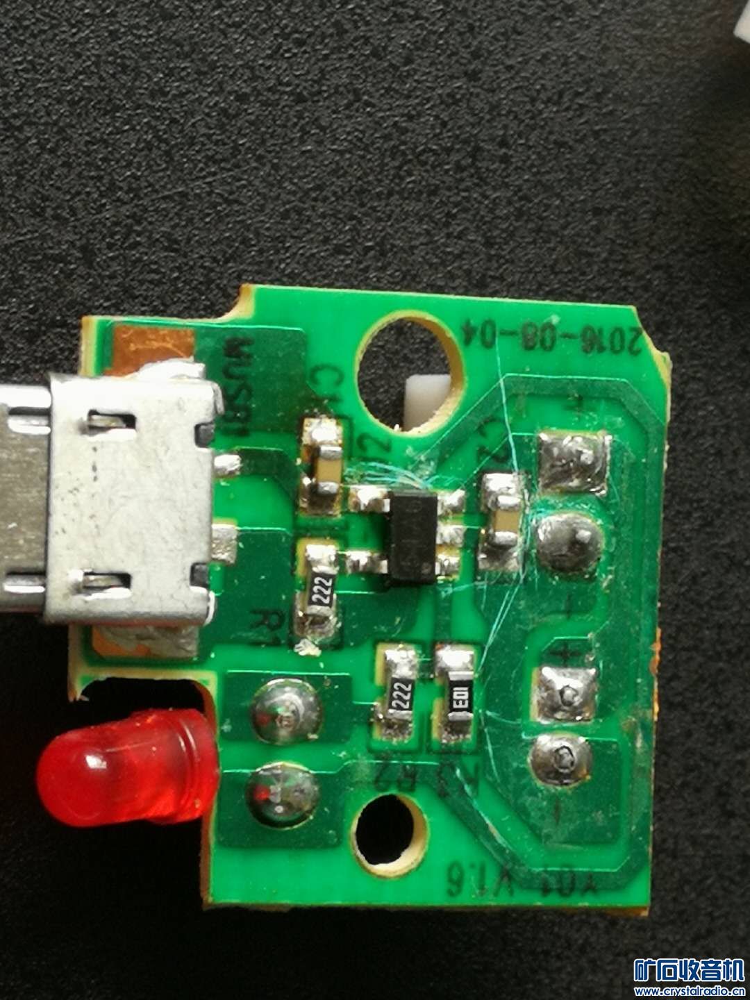

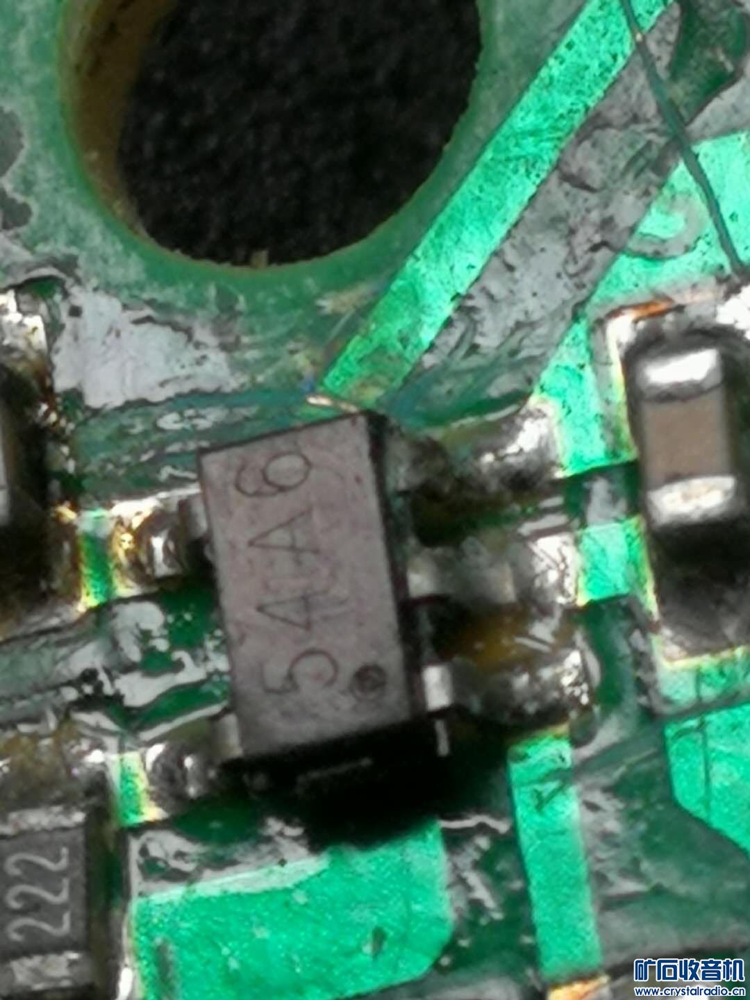

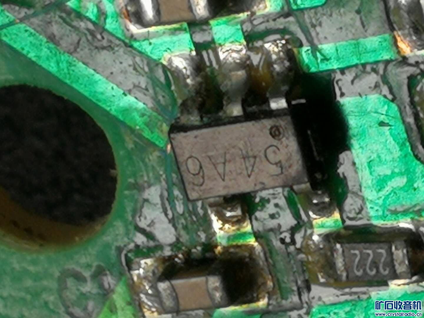

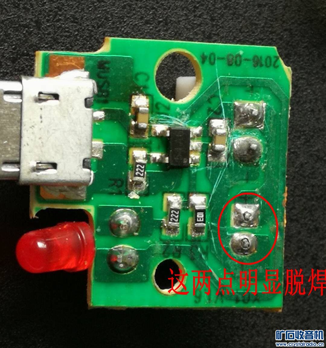

一个抽水器坏了,原来是进过水,现在的故障是不充电,插上手机充电线那块54A6马上就烫手,不敢摸的程度,何故?有没有常规替换件?希同学们指导

LDO肯定坏了,这不是5V就是3.3V的,买个换了试下

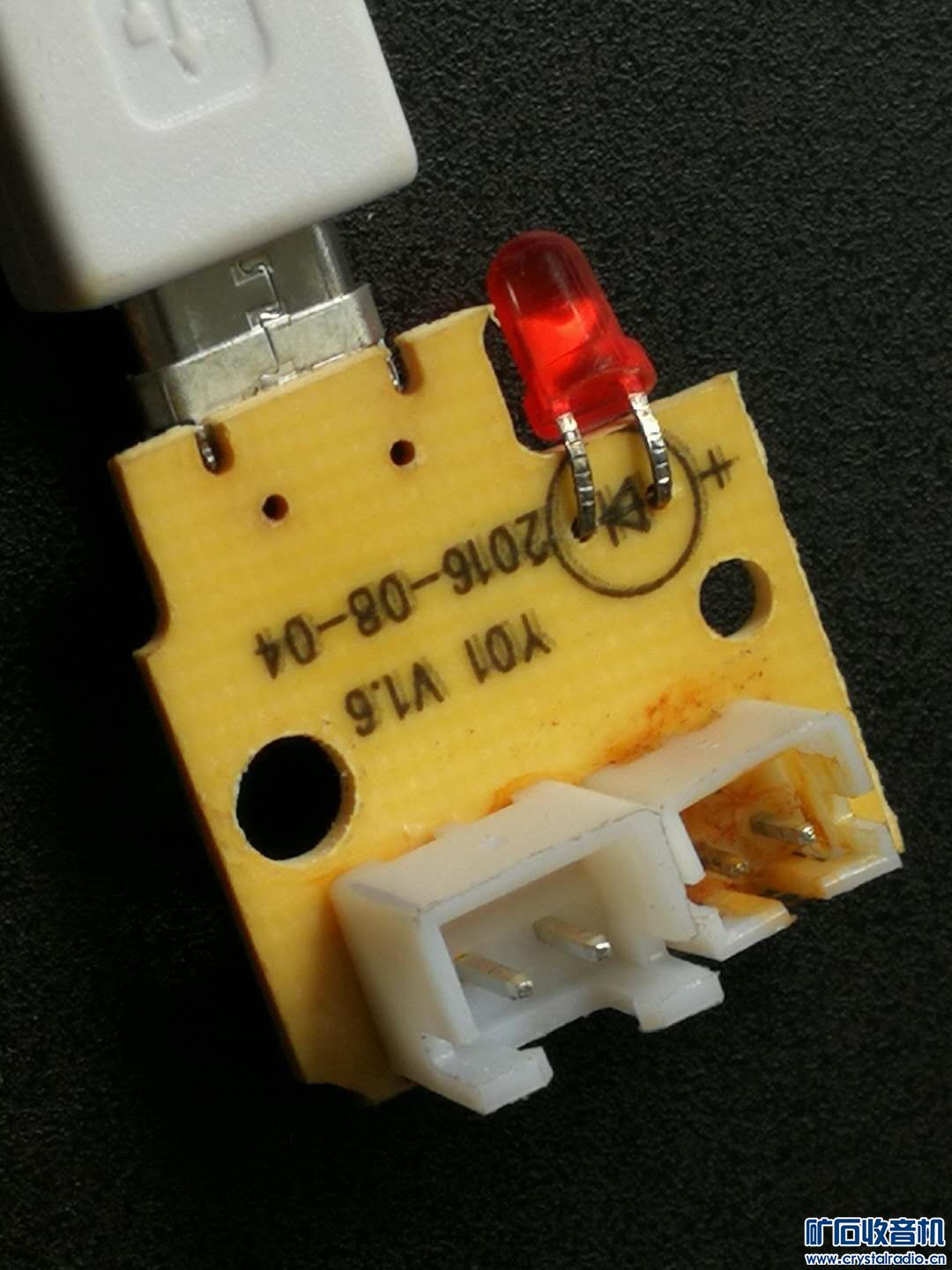

这两点是我把上面的插头给拔掉的(插头锈了)。

发表于 2018-9-27 16:15:04 | 显示全部楼层
另外换一块充电控制板更好吧。

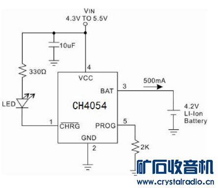

这个是充电IC,应该是4054。参考图片。
