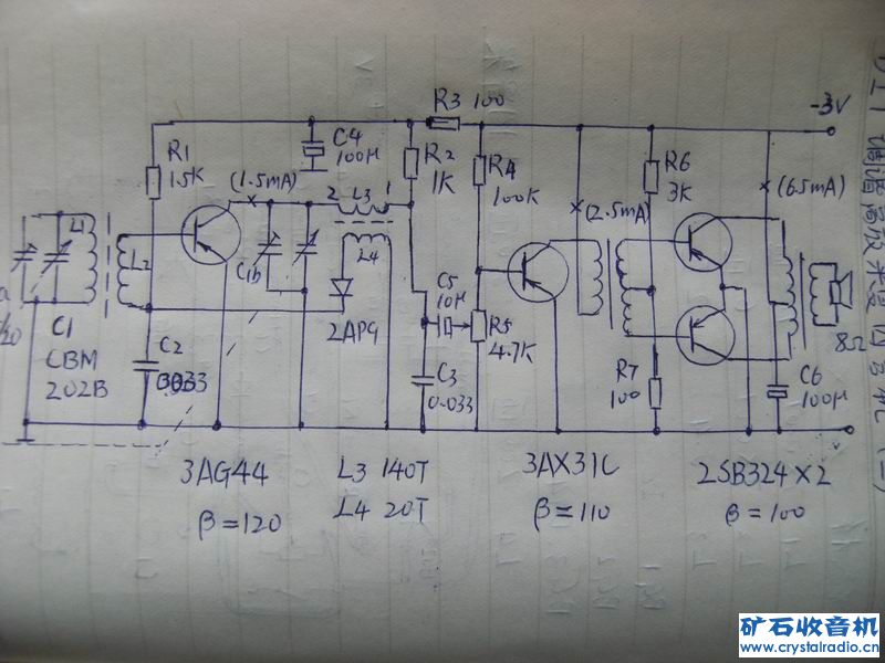

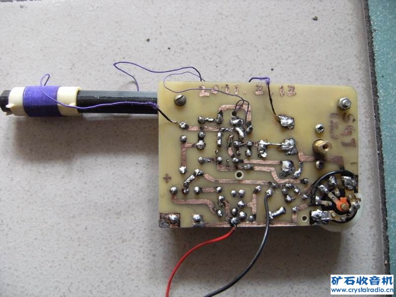

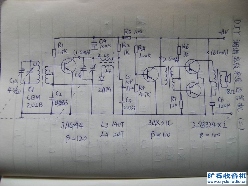

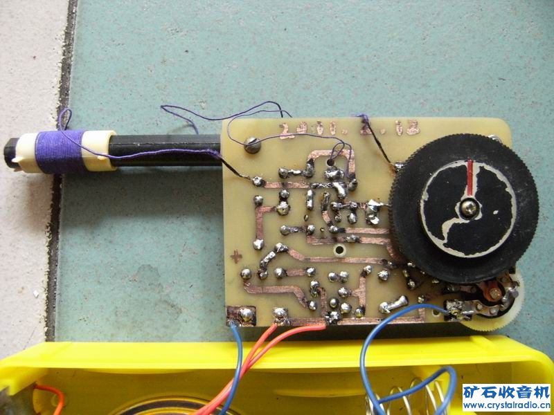

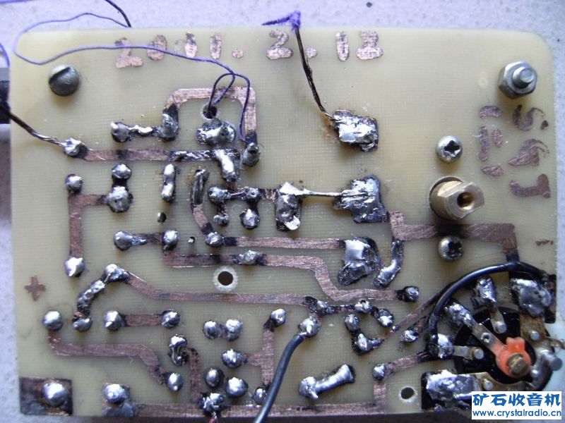

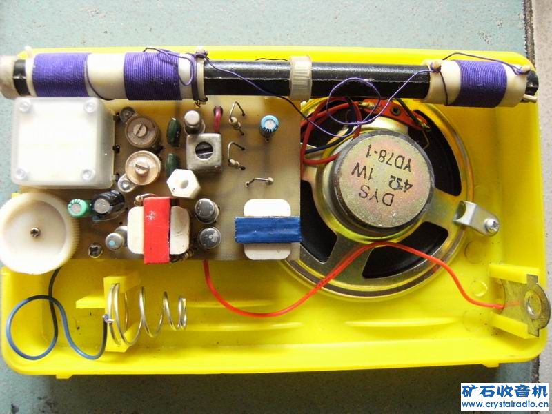

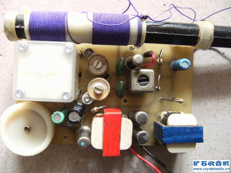

在大赛截止之前做一个调谐高放的四管机

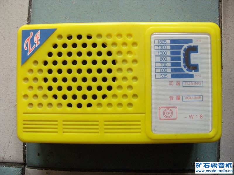

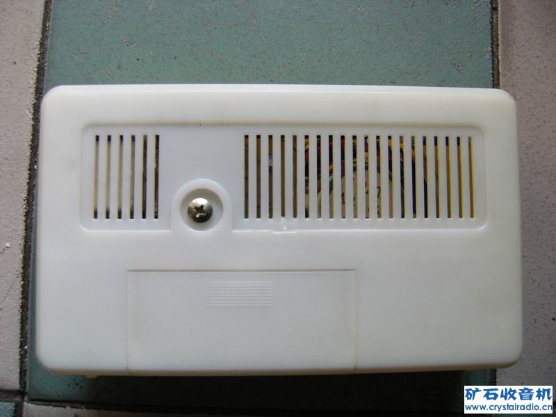

元件参数在原理图上有标注,磁棒线圈直接采用成品线圈,用电感表调整到307微亨,L3用晶体管收音机中周改制,用0.07毫米漆包线绕140圈,L4在L3外面绕20圈,加好屏蔽罩后调整磁芯使L3电感为307微亨即可,外壳采用成品壳,采用两节1#电池。下面请大家看图

发表于 2011-2-14 18:24:45 | 显示全部楼层
图绘的挺认真的,效果怎么样?
 楼主| 发表于 2011-2-14 20:07:15 | 显示全部楼层
声音比较小,有待进一步调试
 楼主| 发表于 2011-2-15 23:16:45 | 显示全部楼层
今天重新调试偏流声音大了,音质也好了,明天继续调一下跟踪
 楼主| 发表于 2011-2-15 23:20:53 | 显示全部楼层
开始调试是只注意集电极电流,没有注意集电极电压,今天是通过测量集电极电压找到毛病的,今后大家调试推挽放大电路时两个参数都测量一下会提高调试速度

那个L3用中频变压器改造的方法我以前在一本叫业余技巧1200问中见到不知效果如何?
 楼主| 发表于 2011-2-16 19:10:52 | 显示全部楼层
谢谢大家!中频变压器的次级20圈有点多,估计10圈比较好,太多了电台所占频率宽,个人观点供参考
