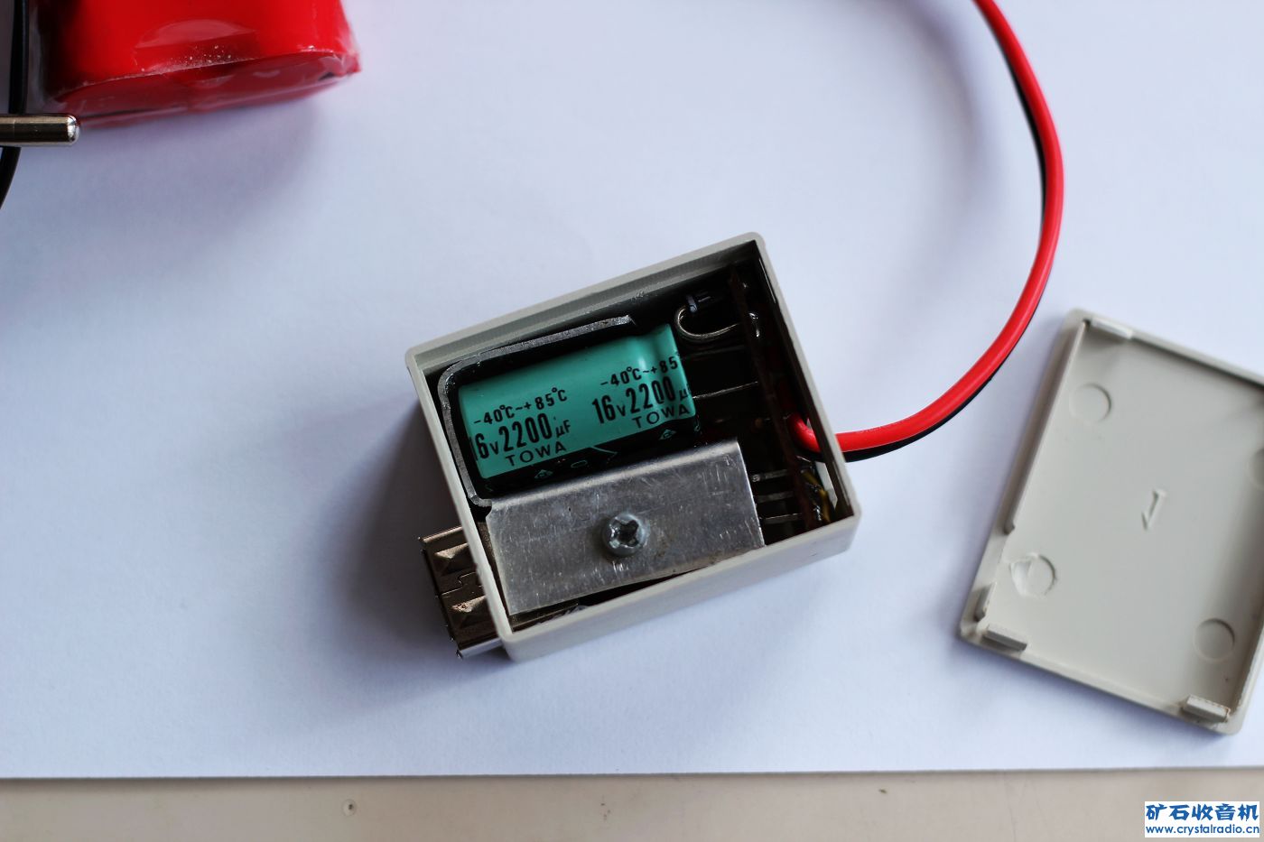

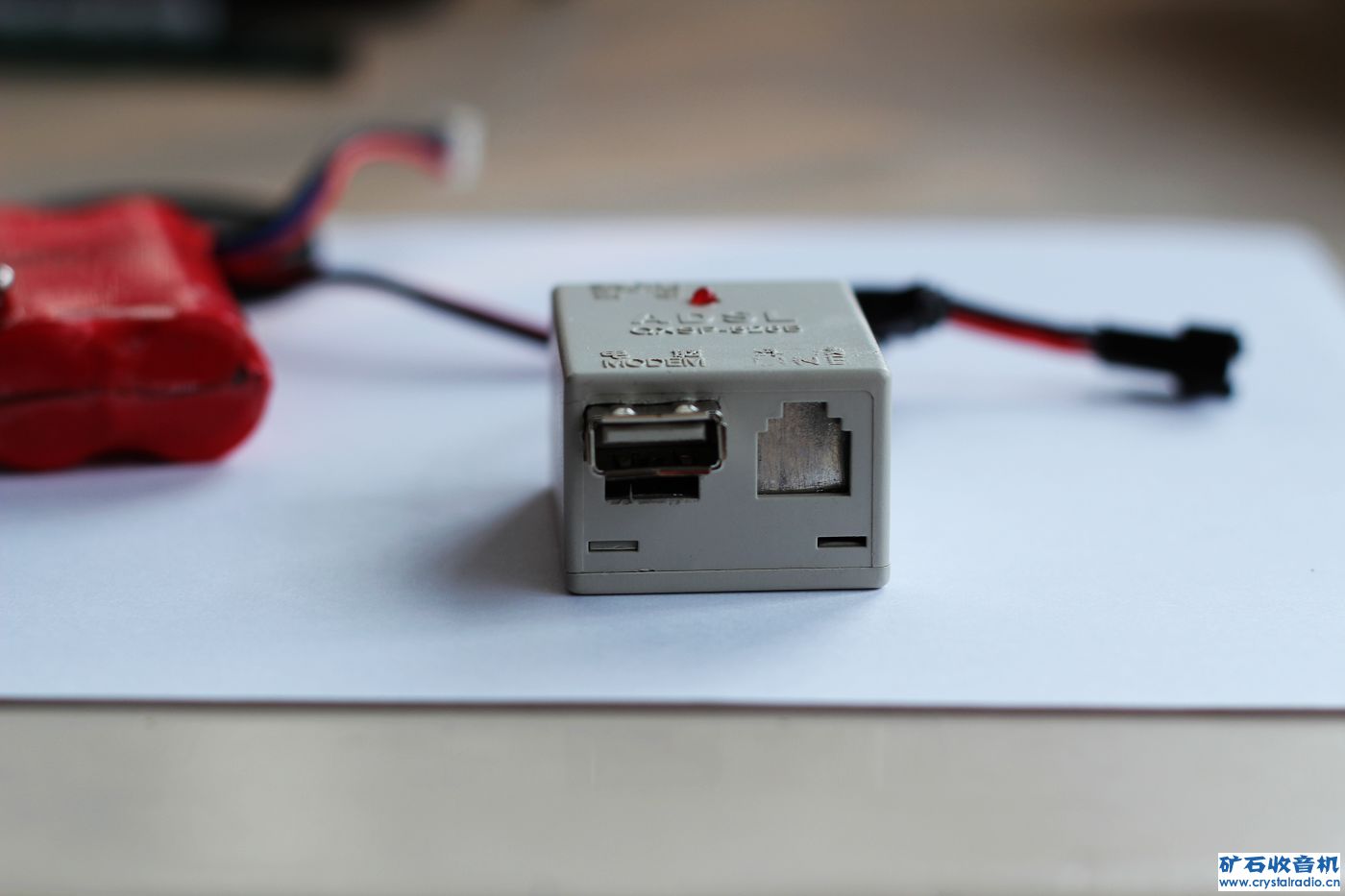

由于学校里充电很不方便,于是决定做一个移动电源(主要是买新的太贵
这里原件不好买,所以就做了一个7805降压的
无视交流还是直流,无视正负
由于没有合适的盒子,随手拆了一个ADSL滤波器
散热片一减再减,终于塞了进去
由于受到电容的限制,电压只能加到20V
这玩意,在汽车上用也不错
不二话,上图
这个USB接口可别小看了他,很有来头,试从IBM的转接头上拆的
粗电线是从航模的控制板上拆的,18AWG
正在找合适的电容,大小放得下的50v电容都正在用,没办法,有了再换吧

 楼主| 发表于 2011-2-14 11:25:42 | 显示全部楼层
照片是用新买的50mm定焦镜头拍的,还不大会用,再加上太阳捣乱,内脏拍的不大清楚,黑咕隆咚的, ,大家见谅,将就着看看
发表于 2011-2-14 12:17:43 | 显示全部楼层
这个7805严重发烫。
 楼主| 发表于 2011-2-14 12:24:10 | 显示全部楼层
回复 3# nnn2688 的帖子
测试下来没有啊,1.5Ah的锂电500ma电流放光,AN7805不烫
用16.8v的笔记本锂电组才有一点发热
[ 本帖最后由 z3657837 于 2011-2-14 12:26 编辑 ]
发表于 2011-2-14 18:47:50 | 显示全部楼层
16V电解上20V不怕出事?
 楼主| 发表于 2011-2-15 10:51:16 | 显示全部楼层
回复 5# Edward 的帖子
整流桥可以降压,还有,这只电解特皮实,我试过加到17.8v,鬼子的,别人都拿来做hifi功放
发表于 2011-2-15 13:44:57 | 显示全部楼层
40V用7805降5V出严重发烫,而且电容耐压16V,楼主不怕爆炸
发表于 2011-2-15 14:00:16 | 显示全部楼层
 楼主| 发表于 2011-2-16 09:25:52 | 显示全部楼层
回复 7# nongxie 的帖子
大哥您没仔细看吧 ,我不是说没找到合适的电容么,找到了要换的,初中小朋友都知道16v加40v是不行滴,我也不打算加到40v,用两串的的锂电就行了
