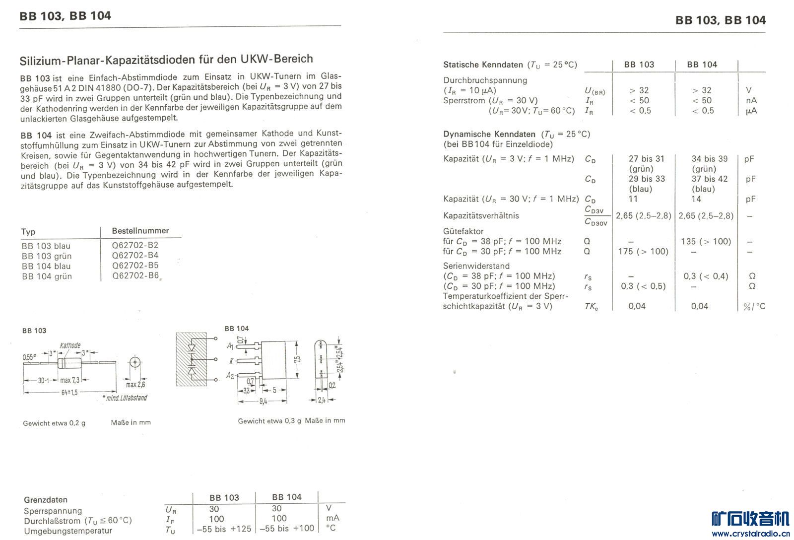

谁有  德国  的BB104  管子 的参数啊?请教
   维修  一台 德国  根德收音机 电调谐调台的。。。百度 找不到

BB104 管子 的参数
bb104.rar
84.97 KB, 下载次数: 19
BB104.pdf
653.93 KB, 下载次数: 17

感谢感谢 楼上的老师。。。
