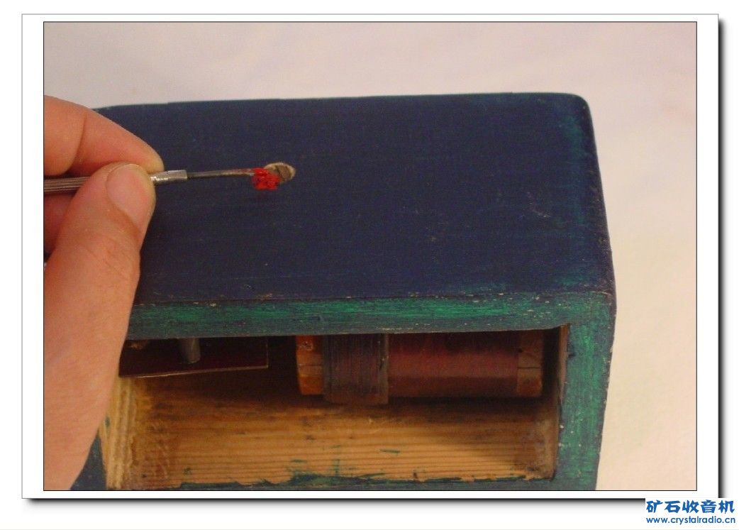

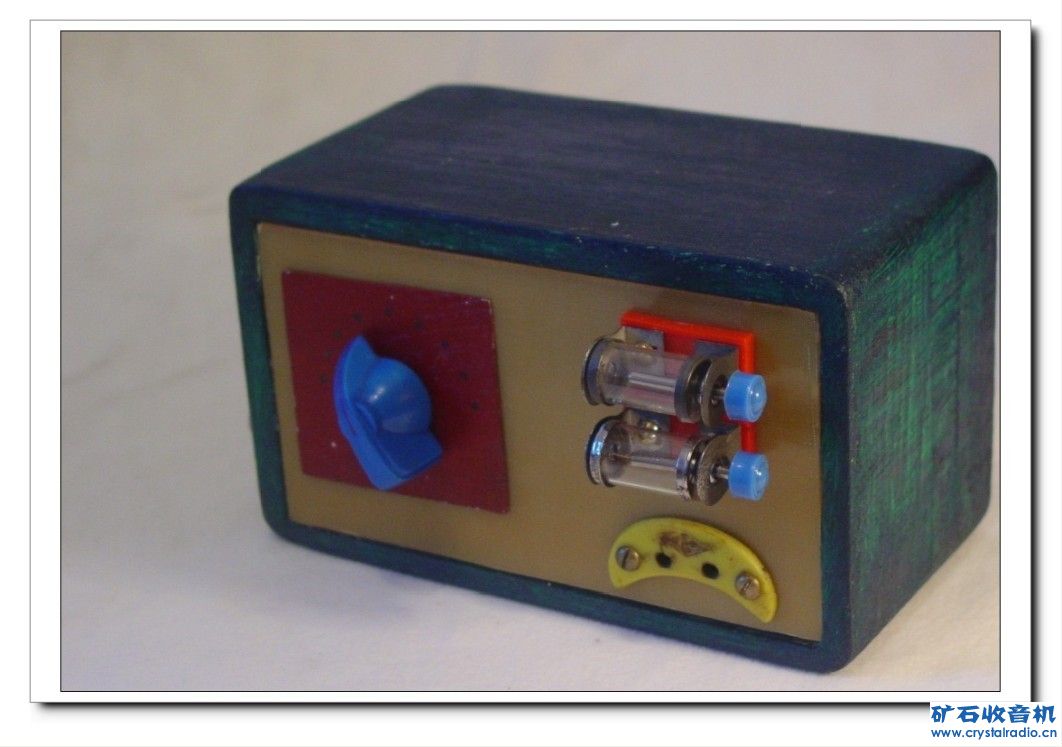

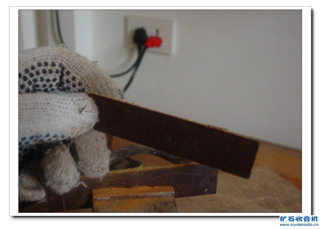

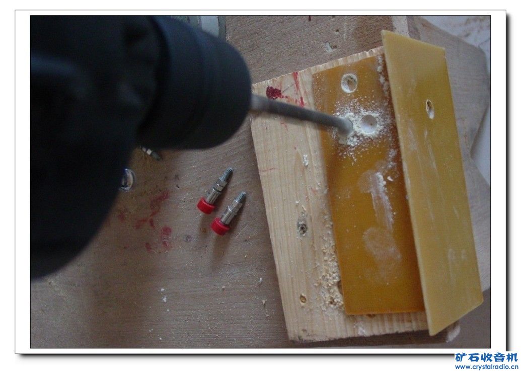

朋友们好!一年来,我们在工作之余总是忘不了在百忙中挤出点时间来矿坛看看,起到了互相学习,取长补短的作用,使我对无线电的知识日益增长,更加牢固了我对矿坛的挚爱。借此,延安沧桑首先诚祝耐心帮助过我的老师们、以及一惯支持我的同学们:身体健康,工作顺利;有情人终成眷属!

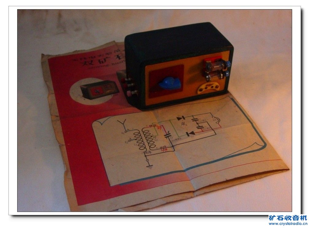

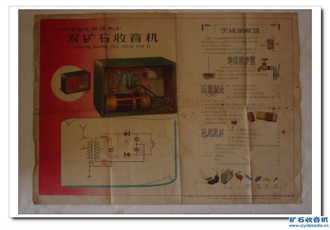

    我参赛的作品“双矿石收音机”的原型来自1962年无线电实验范本,下面我如实介绍一下本机的创作过程以及收听效果。

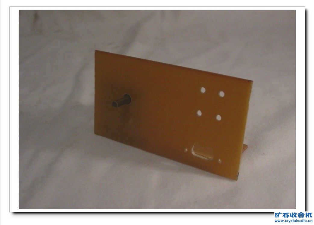

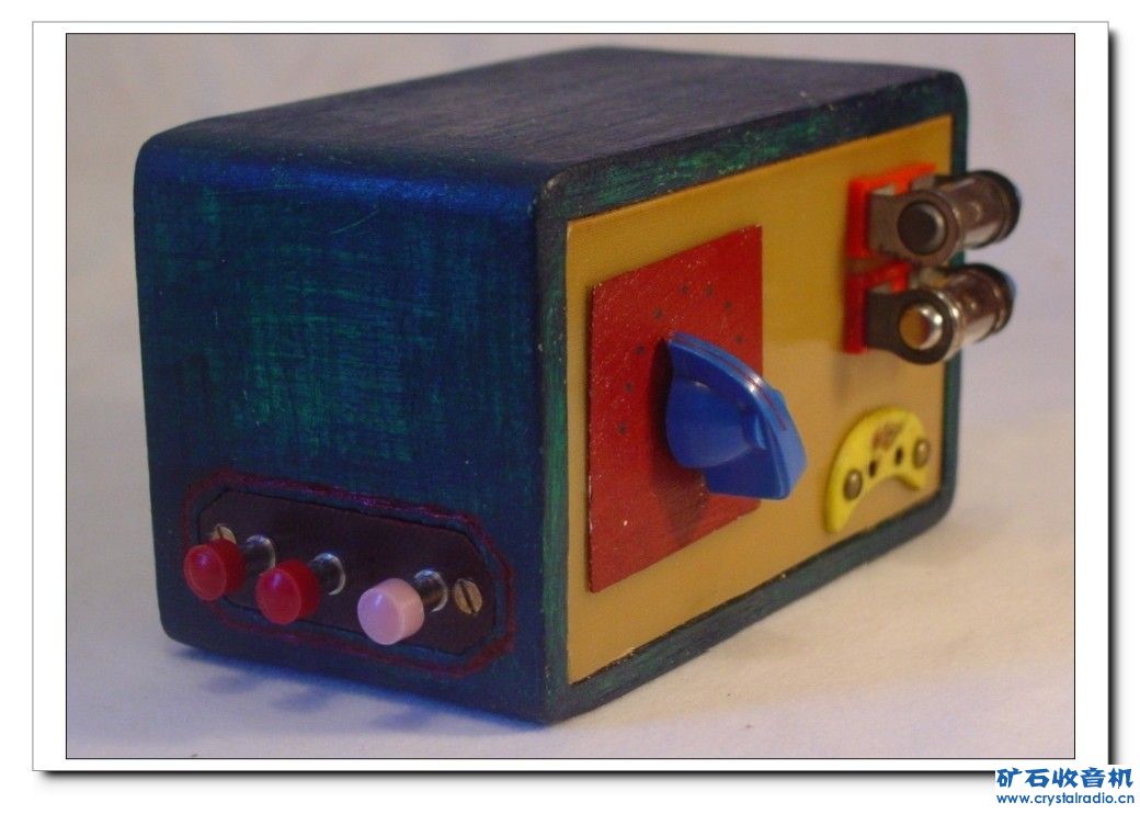

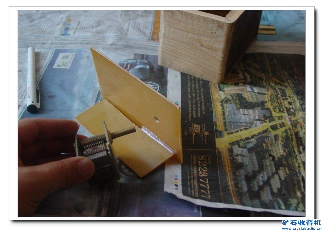

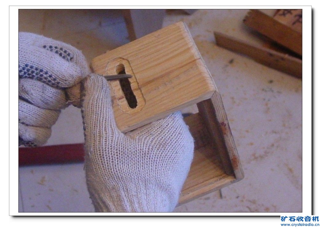

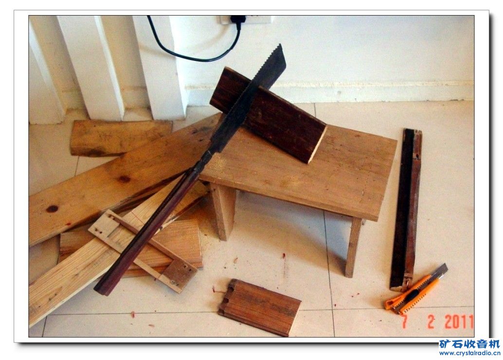

外壳:纯实木打造,面板为环氧树脂,外壳着色采用60年代桐油工艺(桐油是一种优良的带干性植物油,具有干燥快、比重轻、耐热、防腐、防锈、不导电等特性)未做抛光处理,故显有陈旧感。

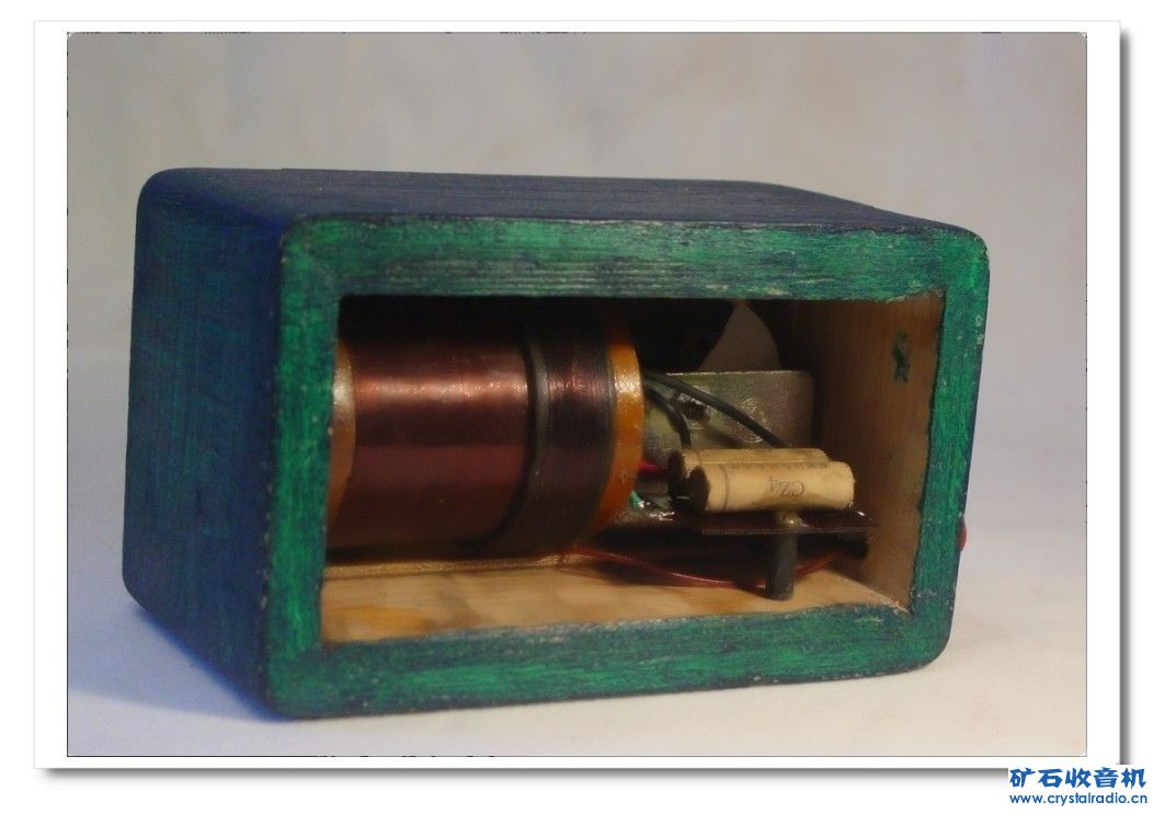

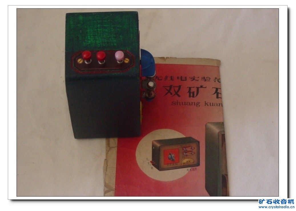

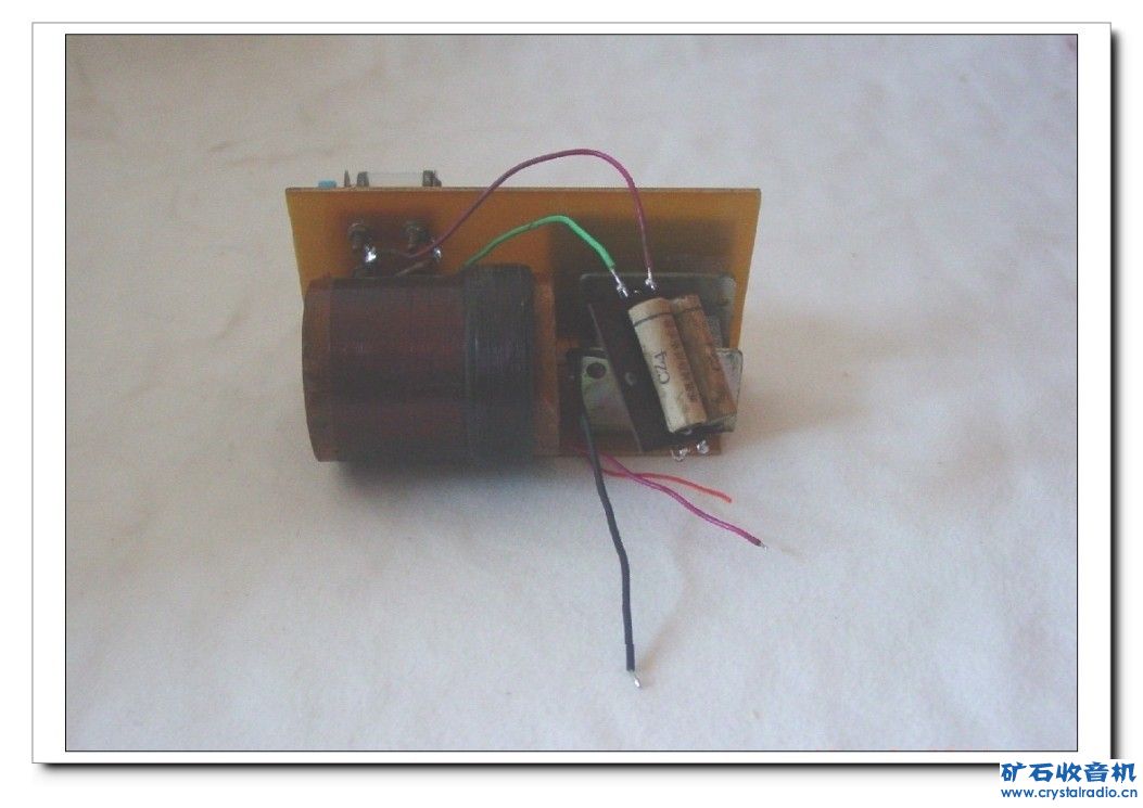

    线圈:参照60年代比较流行的140-1线圈改良而成,L1外径50毫米,用牛皮纸卷成,经过高温烘烤防止收缩,然后上蜡喷清漆,总长22毫米,用0.4毫米漆包线扰40圈,在20圈处抽头为2,这是L1,L2外径45毫米扰80圈,在40圈处抽头为5,L1套在L2上时可前后调整,当L1套在L2时灵敏度高,L1离开L2时灵敏度底,但是选择性好。收听550—1000千周时用天线1,收听1000—1600的电台时用天线2。

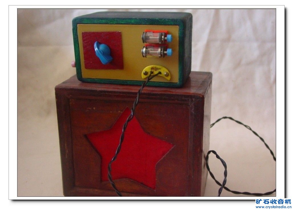

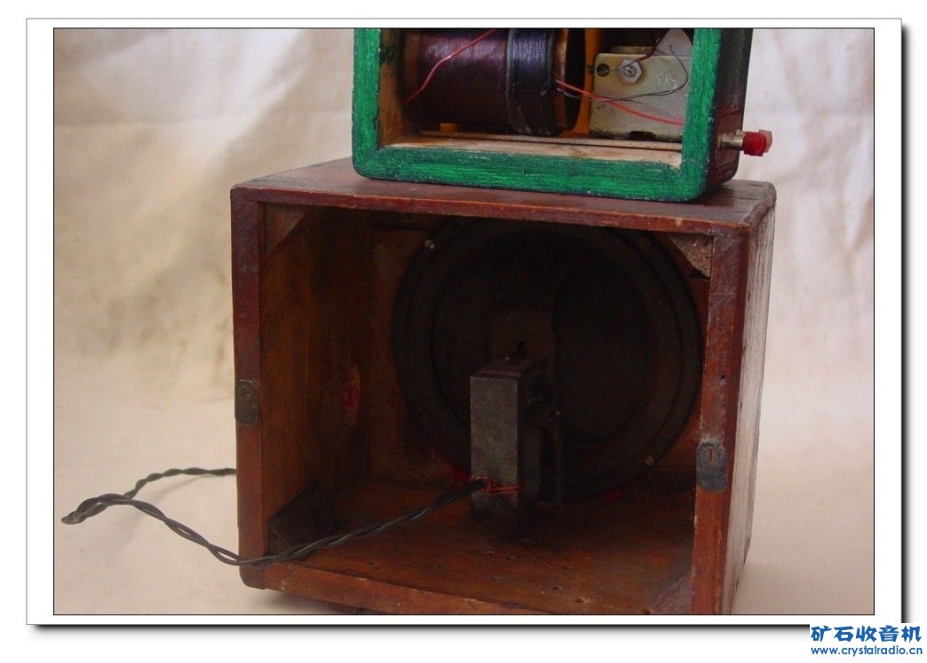

    收听情况:我处只有4个台,用40米长的普通天线可轻易推动1000欧舌簧喇叭,音量尚可。
    请各位老师批评指正,我认为DIY大赛重在参与,参与就是支持,参与就是胜利。谢谢!
                                                      延安沧桑
                                                      2011年2月14日

外壳如果不加颜色  就做成本色  就更好了

倍压检波,音量是否大点?

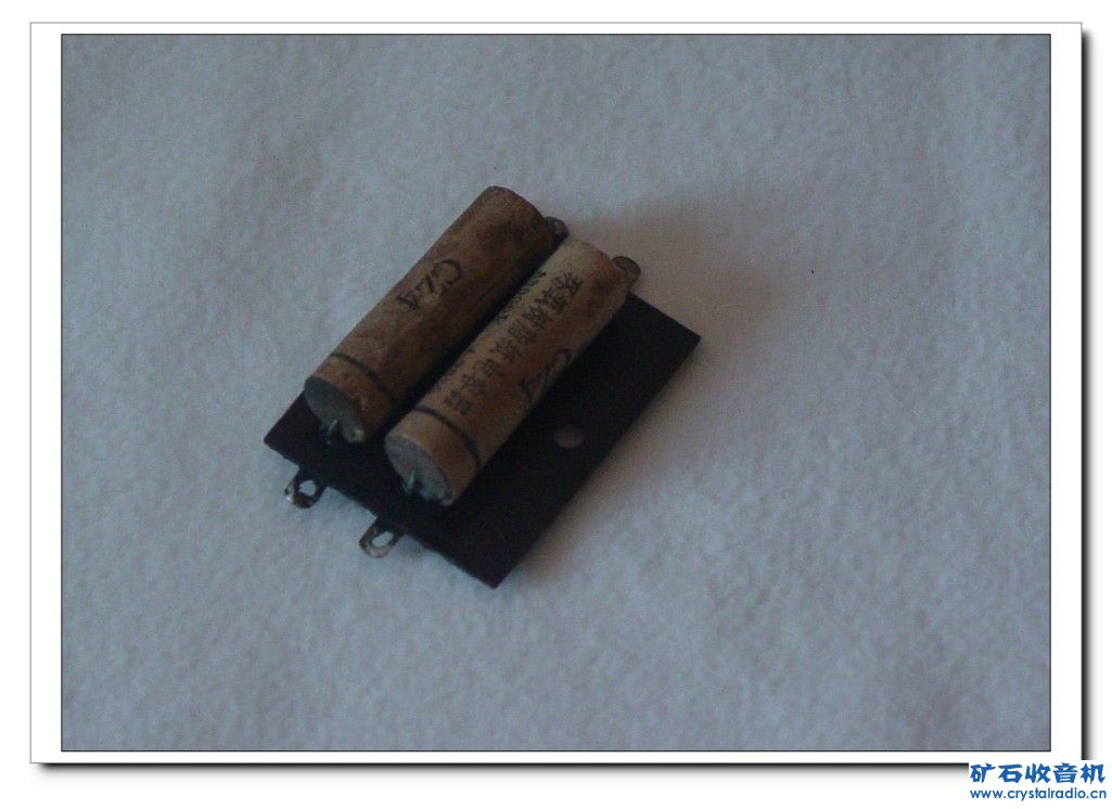

做的好!那两只固定电容也很有年头了!
