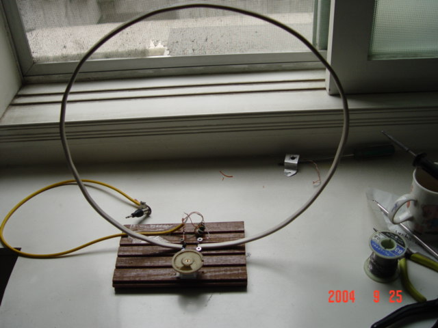

发表于 2006-9-26 15:27:16 | 显示全部楼层 |阅读模式
献丑了  .......................

 楼主| 发表于 2006-9-26 16:42:24 | 显示全部楼层
回2位:
框边长700MMM,13匝(18匝配360P电容器最好).
电路用:2SK241射随加9013检波,推LM386.声音巨大

发表于 2006-9-26 20:09:44 | 显示全部楼层
声音巨大
电磁干扰声还是电台播音的声音,频率?
 楼主| 发表于 2006-9-26 20:31:07 | 显示全部楼层
回复 #7 zxhb 的帖子
这话说滴
当然是电台播音的声音.中波啊525--1800KHZ

 楼主| 发表于 2006-9-27 11:15:51 | 显示全部楼层
回复 #9 zjd1103 的帖子
用1圈或2圈收短波试过,效果也不错,收强台频率稳定,声音好!
过去的图:
[ 本帖最后由 hanan 于 2006-9-27 11:29 编辑 ]
 楼主| 发表于 2006-9-27 11:32:34 | 显示全部楼层
收短波低端的环
1400-6000KHZ的
Q很高啊
 楼主| 发表于 2006-9-27 11:34:23 | 显示全部楼层
再来单环:
