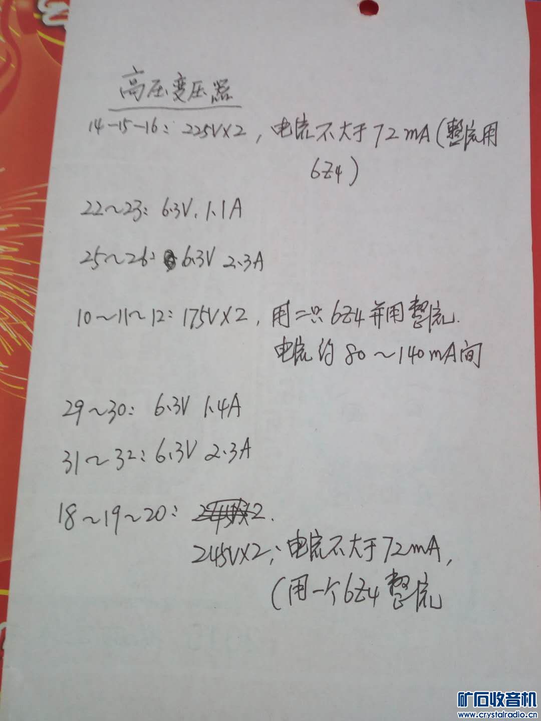

今天外面在下雨,有时间翻看了一下旧书【晶体管特性图示仪原理与使用】,书后有张JT1电原理图。我按图所示的两个变压器所接的管子归纳计算后,发给你,供你参考。

真是太感谢了!看您图上所示几组高压电流似乎都不是太大,那对牛看起来块头巨大,没想到电流这么小,灯丝倒是足够用了。

4楼说的很靠谱,我有这个有的详细参数。等有机会上传
