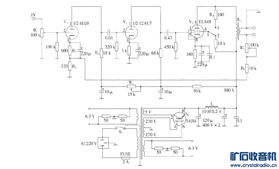

这个单端电路图 12AU7灯丝接法以下两种都可以吗?1:灯丝4、5连在一起和9脚接6.3V;2:灯丝4.5连在6.3V,9脚悬空。

最好的是12.6v接4、5脚,9脚接地,没12.6v只能4、5接在一起再和9脚接6.3v。4、5脚直接接6.3v会导致阴极中毒直接影响管子寿命。此电路没做过,感觉上有问题,改成6DJ8直接推或6DJ8+12AU7阴极推可能要好点

 楼主| 发表于 2018-6-19 17:02:54 | 显示全部楼层
这是戴洪志老师发表在音响技术杂志上的电路。

这种灯丝带中心抽头的12开头型号电子管,每一段灯丝电压是6.3V。

不建议做这个。那些年国内玩胆的水平明显低于欧美和日本。混稿费的文章和线路很多,要擦亮眼睛。

第二种明显不对
4 脚 5脚 应该是12.6V 灯丝。
12AU7的 12就是指12.6V的灯丝。

使用一个小开关可以实现6.3和12.6V转换一切尽在你的指尖!!!

低电压 电流大些 ;高电压    电流小些。音质上听感有区别吗?还有就是开机状态下,这样切换可行吗?
发表于 2018-6-20 10:04:25 | 显示全部楼层
按说明书接就行了,6.3v、12.6v都行,哪来的阴极中毒,何况一旁热灯丝管子。

完全可以任意切换!
