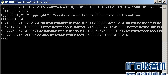

Python命令行模式,做计算器很好用。也可以在学习Python时随时验证各种语句。比如计算2的1000次方。结果如下图。
