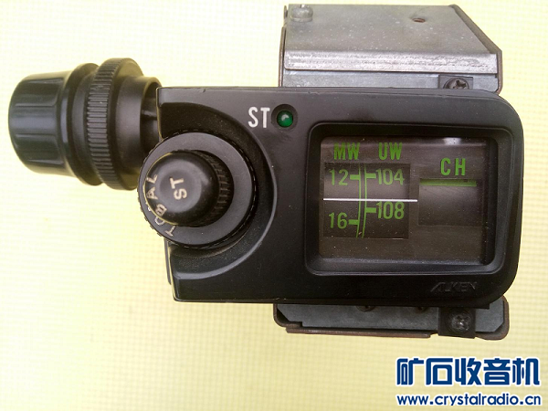

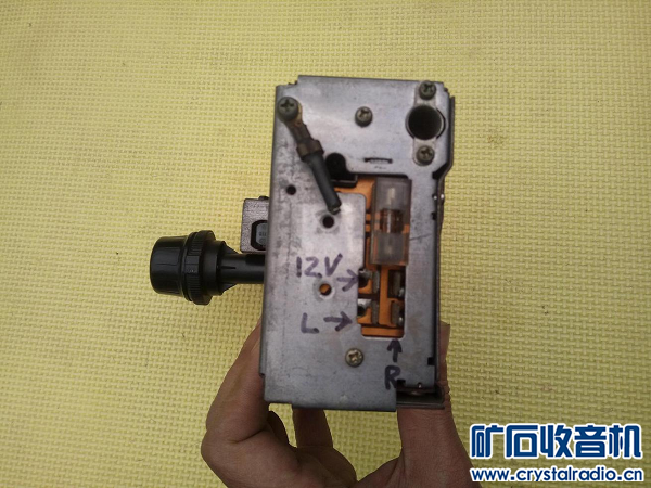

我准备用这个车机玩FMDX,AMDX呢,求中波天线方案 mmexport1522677373633.jpg mmexport1522677390535.jpg mmexport1522677397311.jpg mmexport1522677401467.jpg

调感的车机??
可能性能不会很好,tef7000方案的效果很好!

FMDX最好用旋转八木天线!AMDX要用水平长线天线。祝您收听成功!
