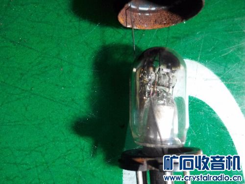

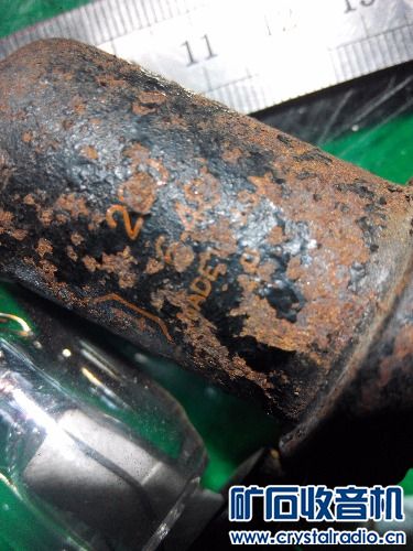

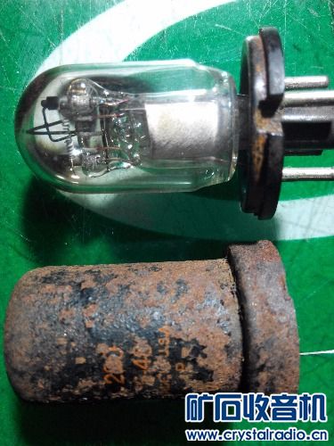

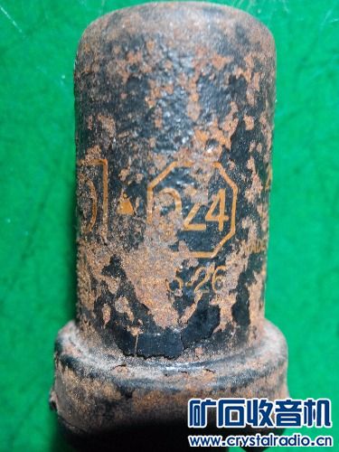

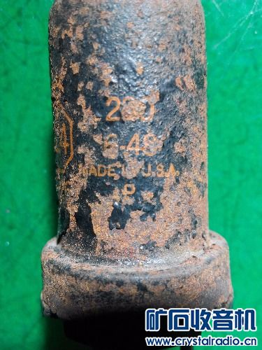

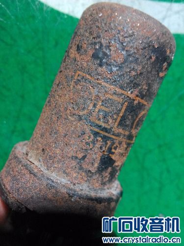

一台军用仪器拆机管,看了全是铁壳的,没用过铁壳就好奇,价不太高就买了,老板送了这个添头,可惜是坏的,细看吓一跳,1924.拆开看看,也就和摩托车灯泡差不多啊,DEL  CO   024     280

很常见的冷阴极整流管0Z4,1940年代之后才有的东西。

1924年还是上古时代,都是茄子,这个显然是四十年代以后的东西,标准八脚的了

1924年,就有大八脚管了?

就是啊,1924是生产日期的话,我也不知道,024   280查了一下是整流管,DEL  CO是厂家

不漏气的真空管应该能用。
 楼主| 发表于 2018-6-20 16:27:43 来自手机 | 显示全部楼层
测了不通啊

这是0Z4,是汽车收音机配合震动子用的高效充气整流管,上市时间大约为1935年
CK1007不点灯丝 参数与此管基本相同
