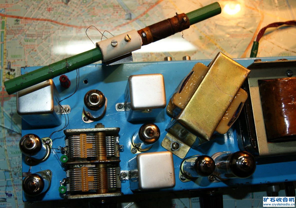

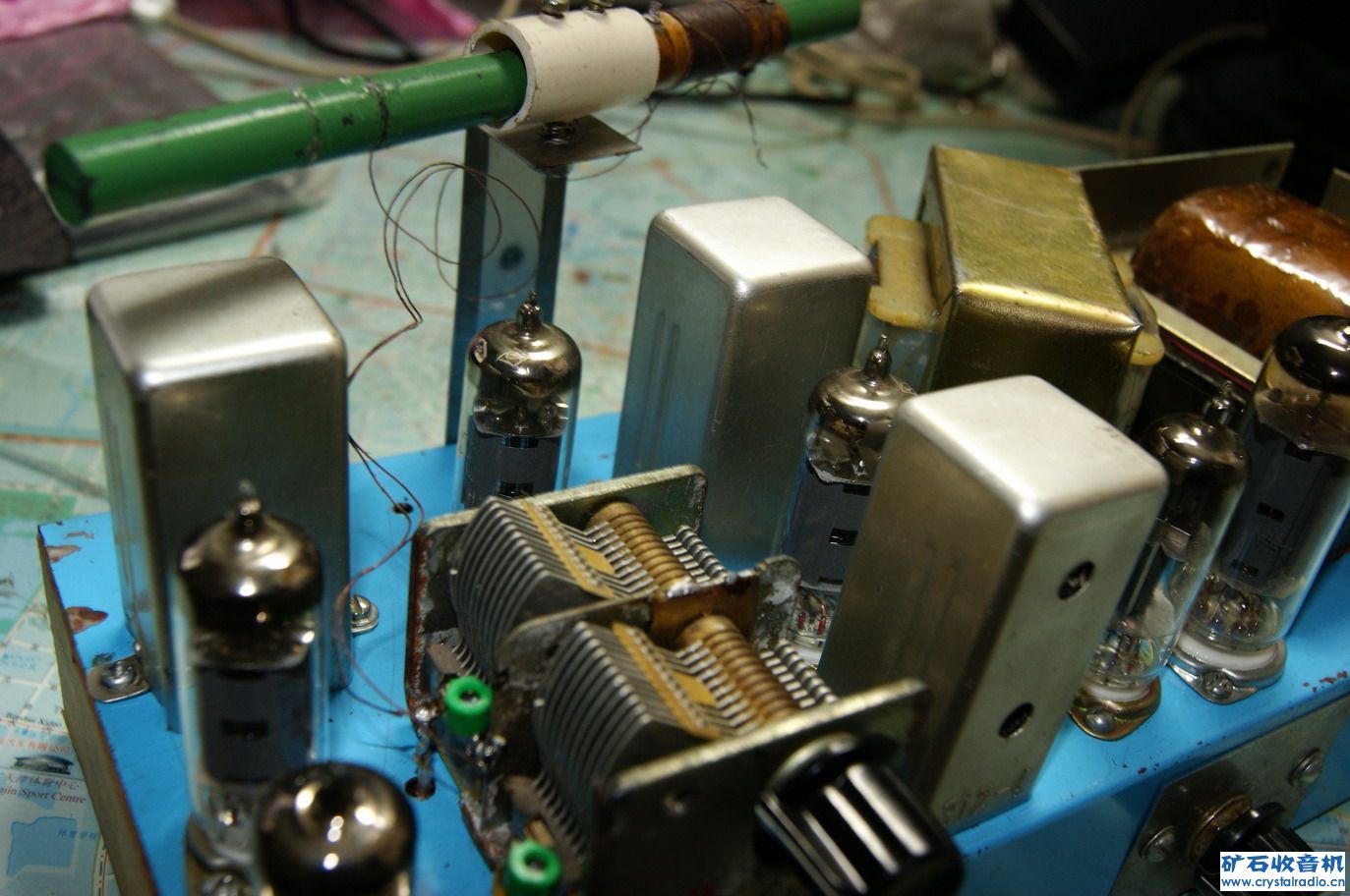

今天又鼓捣了小半天,终于凑凑合合、勉勉强强,做到天津台全收了,额外又饶了俩台,廊坊长书和河北生活
也没啥经验可谈,其实我都不知道怎么回事,就是瞎弄~~~
有一点还是提醒注意,有些线不能离底盘太近了....这个谁做谁知道.....

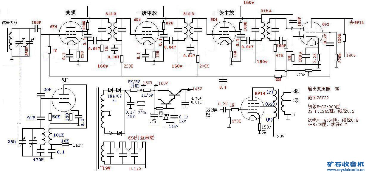

电路全图
电路全图

怎么说呢...要说成功,出音就成功了,呵呵 ,这个还是“人比人气死人”,自己跟自己比还行,跟德生的集成电路机还是没有什么可比性,德生的有调谐高放,一动就一个台
我是瞎弄的,现在失调是肯定的,只能勉强收到台...不过我已经很高兴了   有机会吧,再找够得着、离得近的老师帮忙上仪器调调

哟,两级中放,还不比德生的成品IC机好,出乎意料呀。
看到,业余要做出好机,的确不容易呀。
