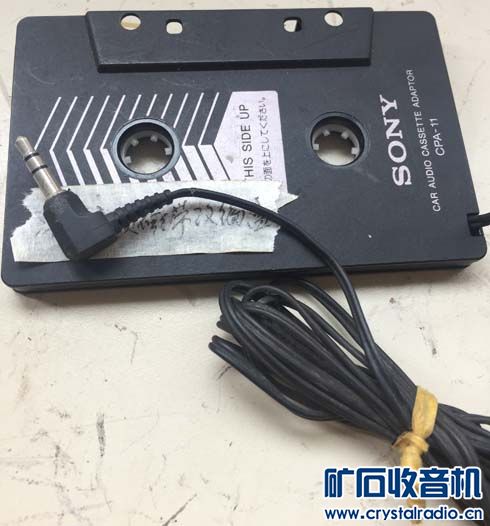

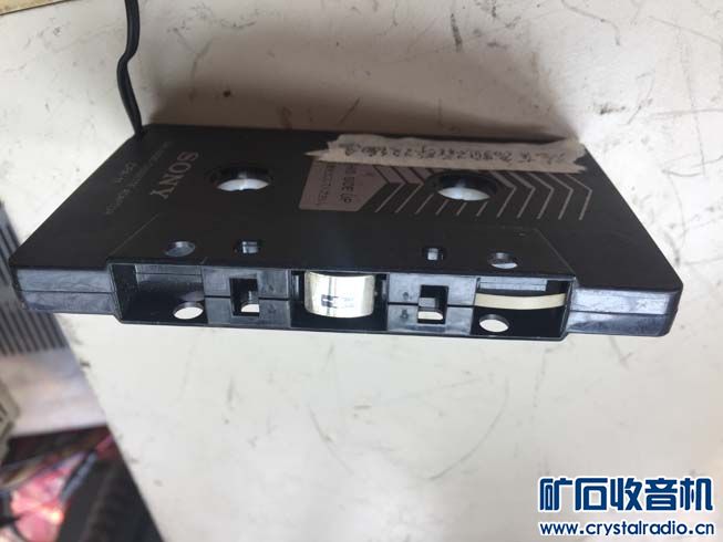

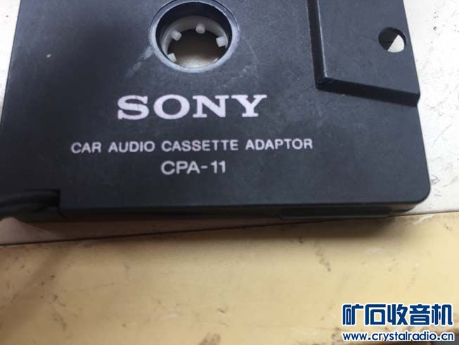

大家看看这是个啥东西有用过的朋友说说怎么玩

汽车磁带适配器CPA-11,能把现在流行的手机及MP3信号转换为老式汽车磁带机可以接收的信号。通过磁头对磁头 ...
谢谢指教,磁头对磁头就可以播放了吗?

拆开看看,这东西也有些技术含量,至少它要骗过自停或翻转装置

我想试着听一听,磁带盒不接受 转几圈就自动退带,这就是你说的沒有偏过自停装置吧

相当于线路输入(AUX)  打到磁带功能可以使用

里头只有指甲盖大小一块线路板几个齿轮几个弹簧,看着没啥东西折开再恢复几个小弹簧很难复位

试听成功信号衰减很历害声音小低噪
