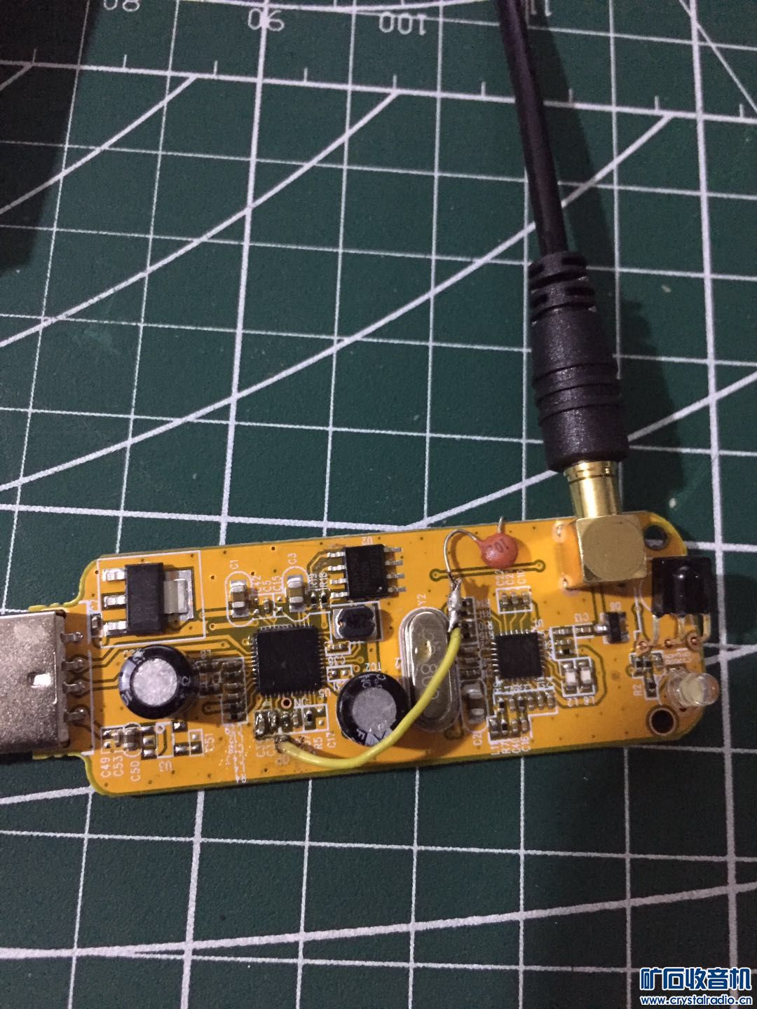

发表于 2018-6-18 01:00:00 | 显示全部楼层 |阅读模式
在网上看到了,软件无线电所以花了58套了一个,  用了今天一天时间研究了一下,接受效果不错  ,离市区比较远,所以没有试验fm
但是用对讲机试了 音质清晰  改造了Q通道,AM也很清晰  算是成功了
给大家上图  比较简单

发表于 2018-6-21 11:28:11 | 显示全部楼层
上面的图片怎么看不清楚?
lz测试了吗?
可以做个试试。
发表于 2018-6-21 15:53:23 | 显示全部楼层
Q通道直采性能较差,可用性不强。
没有AGC,这个对短波来说比较要命。
采样频率是28.8M,但这是delta-sigma的1bits采样频率,要进行抽样处理后,大概8倍抽样后才能到45db的信噪比。可以想像其对14.4M以上频段的接收效果。
还是就是灵敏度了,RTL2832u的Q通道 0db的电平大概是30mv左右。
