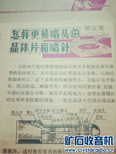

怎样更换唱头的晶体片和唱针!
发表于 2018-6-17 16:27:03 来自手机 | 显示全部楼层 |阅读模式
今天在1983年4月的电子杂志上看到这个文章,觉得挺好,分享给各位朋友!

唱针还行,就是晶体不行了,声音小,接711拾音器输入,音量开到最大也还勉强能听到,我想试着加一级唱放不知道会不会好些

唱针还行,就是晶体不行了,声音小,接711拾音器输入,音量开到最大也还勉强能听到,我想试着加一级唱放不 ...
现在一般标准唱机插口灵敏度是亳伏级。而晶体唱头的交流输出电压达数百亳伏级,这样低的电压如果不是受
潮漏电,则多半是前使用者摔/碰过,晶体己经碎裂报废,没有必要去追求修复/保持所谓原装,建议换成现今流行的
普通唱头或连唱臂一齐更换,使在HiFi的级数上上升一个级数的水平,因为晶体片唱头并没有以频响曲线一段一段
精密计算测量达到多少分贝这样高水平电路,
在五六十年代,同样也劝唱机拥有者在晶体片坏时,弃602唱臂,转装HiFi水平较高的711,物主都高兴接受
地摊上二十五元收了两个206唱头,一个完好,另一个唱针坏了一边,针尖断了,试听跟正常的差别不大。收了一个星河组合音响,上面有个唱机,据说是铁三角的唱头,手里没有好的黑胶唱片,感觉音质也一般,是不是跟版主说的唱头不一个级别。

地摊上二十五元收了两个206唱头,一个完好,另一个唱针坏了一边,针尖断了,试听跟正常的差别不大。收了 ...
唱头的鉴别比较麻烦,我举个事例你就知道 ; 使用针压重过重的不合格唱臂,可使唱片只唱一次就报废
即使针压适合国际标准,一只唱片使用寿命只二十多次,便出现人耳随便一听,就可鉴的失真
那您的唱针使用了多少次?您的唱片唱过多少次?您的唱片有没有经过专业的清洗?您的唱片是那种
透明的五角钱一张的七十年代的产品,还是数百元一张,有杜比认证专业制作品?
所以作为声音标准的高级别唱片从不会借给别人,作为有见识的HiFi者绝不开口问朋友借唱片唱,
我见过一个“发烧友“向一个华侨借一只唱片听一下,谁知过几个小时后这个华侨去取唱片时,哪位发烧友还在往
复不停地放着那唱片,那华侨取回唱片到亍上把唱片拆断掉到亍上的垃圾桶去,----于音质而言,这唱片己经是废物了
