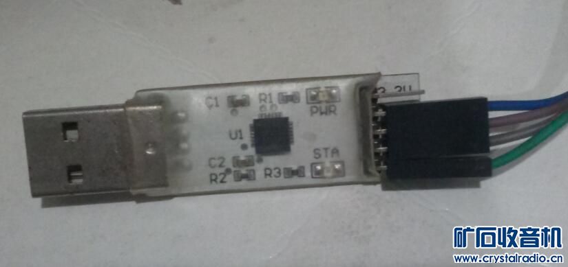

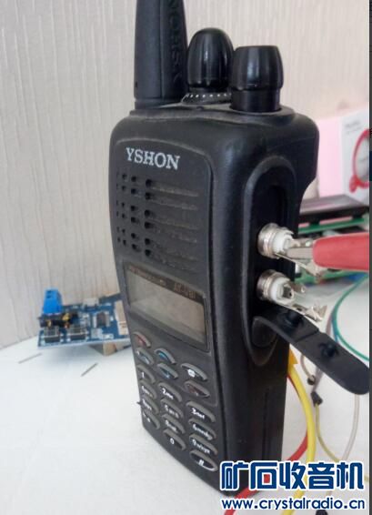

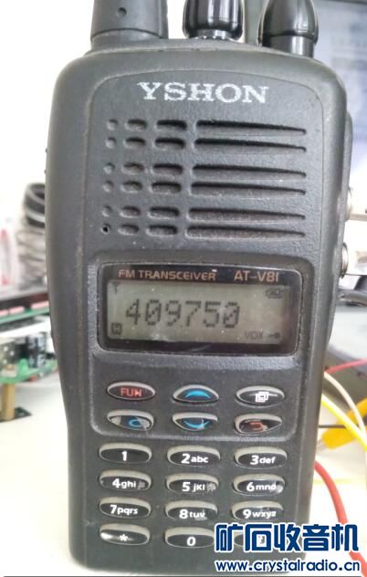

手上有个 易信YSHON at-v81对讲机, 写频软件是找到了,不过写频遇到了麻烦,不晓得数据线是如何接的,研究了半天, 也没能和电脑连接上,请有使用这个对讲机的老友给分享下 写频数据线是如何接的, 有哪位有这个操作说明书的,也请发一份,邮箱是, cqqwing@163.com  ,十分感谢。
补充内容 (2018-6-17 22:45):
用建伍的通用K头接法,给K4ATUV读写频正常,无法给AT-V81读写频

我手上是2.5 3.5mm的音频头,自己焊接用, 有USB转TTL的模块, 就是不知道改如何接线,上面的通用例图,我已经试过了,不行

还有个问题,这个编程数据线是4根线, Gnd , txd, rxd,那正极呢,接哪里?

插好了的,我没买,是用的2.5  3.5的插头,用鳄鱼夹夹住和USB转TTL模块进行通信的,昨晚又试了一次, 不成功, 但是换到另一个泉盛的对讲机,这样读写频成功,说明线路是通的,然后再返回来重新写这个易信, 还是不行,想拆了机器看里面是啥情况了,

如果写频输入口到CPU之间的电路是不是有问题! 这样就难了,用新线也起不了作用了

我有这个设备  就是普通K头 机器不咋地 信道只能是CH 模式 手置频只能是频率 模式 菜单里面有哑音,但是没差频  就当个没有手置频用了这个机器  写频软件倒是功能挺全的

写频线不用正极,有GND,TX,RX就够了,有的机器两根线就搞定。
