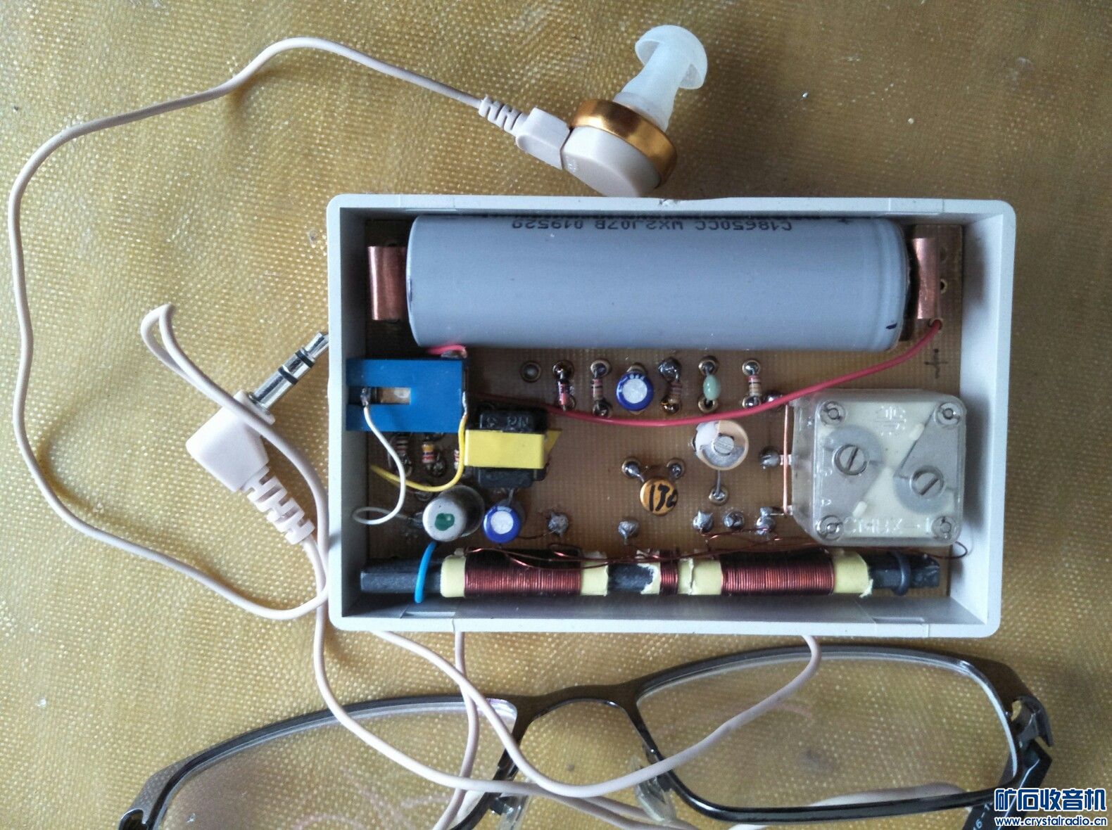

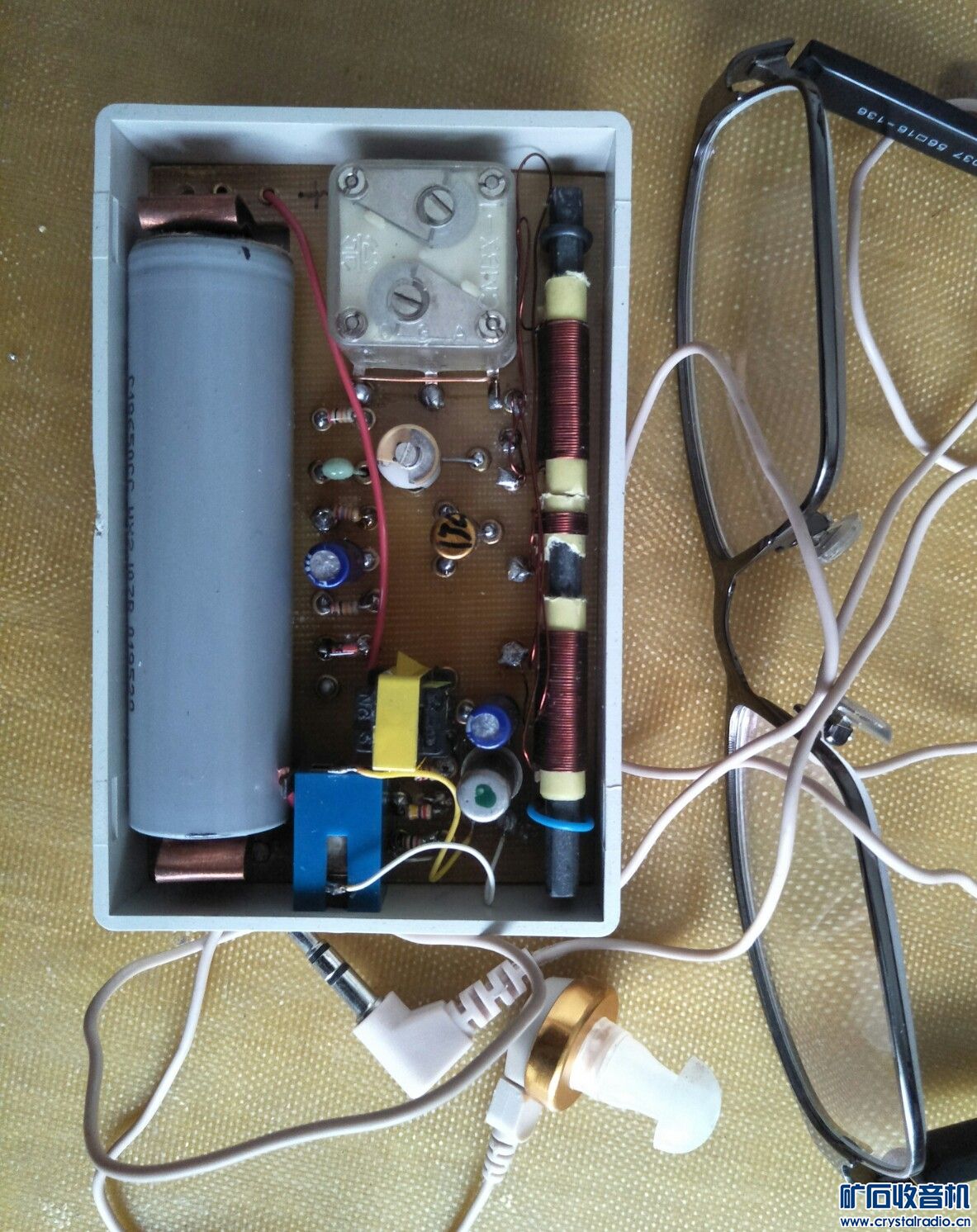

68一1高频变压器的改进版。

        怎么改造的68-1高频变压器?电池不是五号电池吧?好粗大啊!18650吗?才看到是18650。
 楼主| 发表于 2018-6-17 14:46:43 | 显示全部楼层
高频变压器的磁心和骨架是用的LED灯的电源变换器上的初级用0.1线侥60啳,电感的3.5mH左右,次级绕40啳,电感约2.7mH,接入电路要特别注意的是同名端的问题,接不对就自激,自己试吧。
发表于 2018-6-17 14:48:47 | 显示全部楼层
这个需要高阻耳机,看样子应该用的是晶体耳机吧。
发表于 2018-6-17 14:50:28 | 显示全部楼层
tyty54 发表于 2018-6-17 14:46
高频变压器的磁心和骨架是用的LED灯的电源变换器上的初级用0.1线侥60啳,电感的3.5mH左右,次级绕40啳, ...
        改造的很好,明白了如果自激了就把次级引线调换一下。

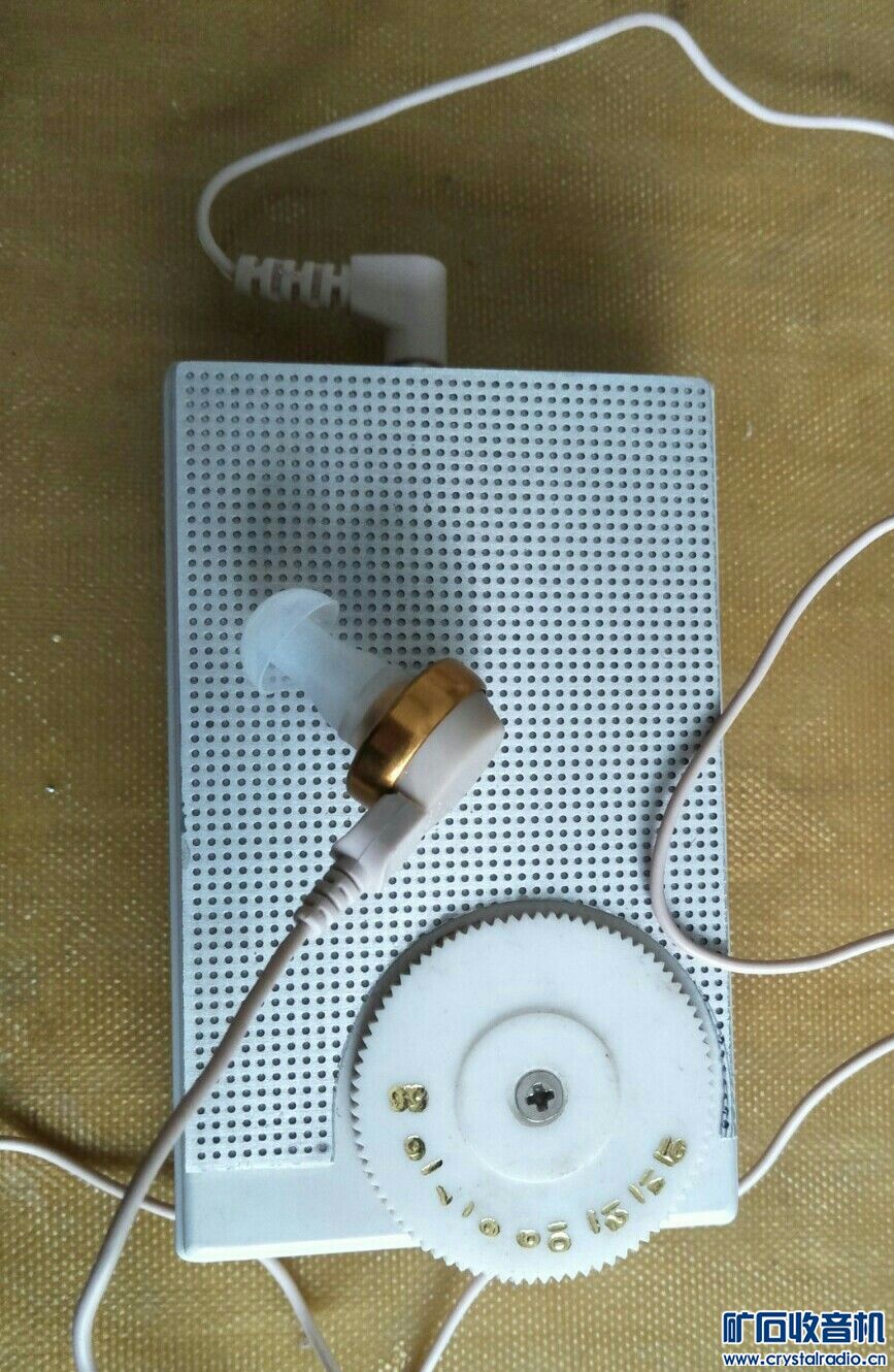

这外壳很漂亮,那里有买?很想仿制一个。

这天线线川到底是几个绕组啊?
 楼主| 发表于 2018-6-27 00:07:59 | 显示全部楼层
红星402 发表于 2018-6-25 14:50
这天线线川到底是几个绕组啊?
两个绕组,初级线圈分两段绕的。
