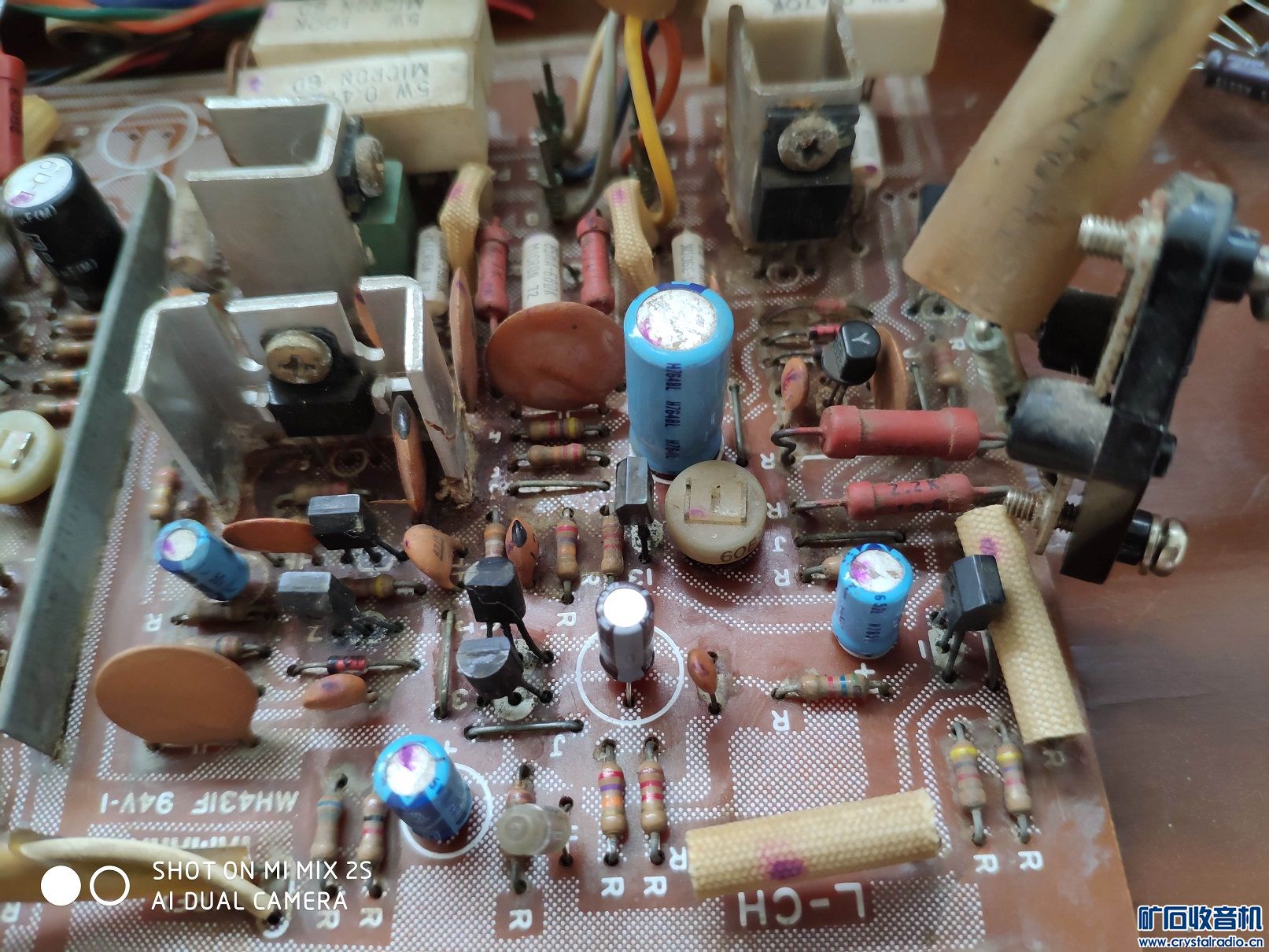

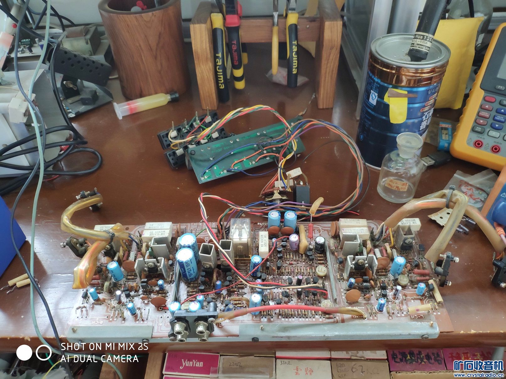

打理一台YAMAHA功放 CA-R1 电路板上面有些电阻外面套 蜡管,起什么作用?

 楼主| 发表于 2018-6-17 09:29:12 | 显示全部楼层
推进一些
推进一些
推进一些
 楼主| 发表于 2018-6-17 09:30:52 | 显示全部楼层
再推进
再推进
再推进
 楼主| 发表于 2018-6-17 09:31:48 | 显示全部楼层
里面是红袍电阻
里面是红袍电阻
里面是红袍电阻

套蜡管一般是为了隔离强电与弱电,防范打火,你这个功放套蜡管的地方是电源部分吧?

这些蜡管的存在,看着电路班上有些乱,可以都拆掉吗,当时,厂家套这些东西出于什么目的和考虑?
发表于 2018-6-17 09:40:58 | 显示全部楼层
功率电阻发热量大

不过现代的功放,很少看到套蜡管的啊!!
发表于 2018-6-17 09:48:58 | 显示全部楼层
这就是黄腊管,现在叫聚乙烯玻璃纤维套管,是一种高温绝缘材料,用于电机,电热产品的绝缘。
发表于 2018-6-17 09:51:43 | 显示全部楼层
        这些电阻比较大引脚也比较长,套腊管主要防止元件之间互相碰连,就是绝缘的作用。

现在的功放元件都是贴板安装,高低压之间也注意保持一定距离,不套蜡管出不会出现打火的问题。

电机里套蜡管是接头的地方,既绝缘又耐高温,长期使用都没有问题。
