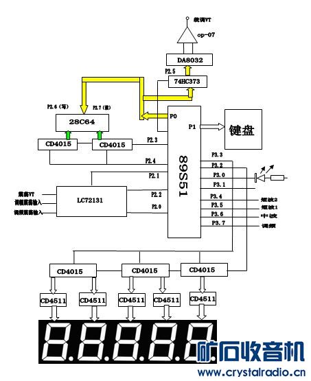

单片机数控电路框图
发表于 2018-6-17 06:03:50 | 显示全部楼层 |阅读模式
具体的点点统调原理:数调的频率数据可通过键盘上的数字键直接输入,也可通过键盘上的#号键和*字键加减收索,1、频率数据加中频后,发给LC72131,LC72131给高频头提供锁相电压,2、频率数据还传给连接28C64存储芯片的CD4015,作为点点统调电压数据的存储地址。3、频率数据还传给连接数码管的CD4051,作为频率显示。点点统调方法:最费时的方法,输入一个频率,将信号发生器也调到此频率上,然后按键盘上扬声器键,单片机转换为统调电压数据输入,连接P3.0的发光二极管发光,表示已经切换到统调电压输入。数据可直接输入,也可通过#和*键,加减输入,进入电压数据输入时,数据只能0-255,同时观察场强指示表,表针示数最大时,为最佳跟踪电压,按存储键,将数据存入28C64存储芯片中,收音机使用时不能按此键,所以将此键的外加按钮拿掉了。一个频率点统调完事。反复操作完成点点统调,实际统调时,其实不用信号发生器,听扬声器的沙沙就可以了。省事的办法,开发另一套单片机程序,让单片机自动统调,还得加A/D模数转换,将场强电压的数据传给单片机,使单片机能够判断。频率显示如选用LED数码管不能动态扫描,干扰收音机,单片机电路板做好后,发现使用74HC373为多余,DA8032有锁存功能。此制作采用了手中已有的单片机89S51,使外围电路较复杂,若采用STC8A8K16S4A12单片机,内部有16K的程序存储,48K的EEPROM存储,15路的D/A转换12位,一路A/D转换,外围电路都省掉了,软件代码与89S51兼容,频率显示可用HT1621和LCD1602液晶模块,电路就更简单了。
发表于 2018-6-17 08:14:56 来自手机 | 显示全部楼层
科班教育害死人,都是老套的设计,该淘汰的就应该淘汰。显示直接由stc单片机扫描即可,就一个芯片就可以完全搞定
发表于 2018-6-17 10:06:04 | 显示全部楼层
快乐毛毛虫 发表于 2018-6-17 08:14
科班教育害死人,都是老套的设计,该淘汰的就应该淘汰。显示直接由stc单片机扫描即可,就一个芯片就可以完 ...
扫描显示,有个致命的问题就是对接收电路的干扰。几乎叫做无孔不入。
楼主的静态显示,应该好一些。
发表于 2018-6-17 11:16:39 来自手机 | 显示全部楼层
科班有教LC72131,LCD1602吗?  只是楼主活用手边零件吧了,DAC803也是老掉牙的。
发表于 2018-6-17 13:48:09 来自手机 | 显示全部楼层
楼主的静态显示,应该好一些。
单片机晶振就是个辐射源,所以单片机模块是要做屏蔽
发表于 2018-6-17 14:47:14 | 显示全部楼层
显示部分搞复杂了,单片机脚够的话,扫描动态显示就可以,脚不够用74HC595也方便。
 楼主| 发表于 2018-6-17 15:05:14 | 显示全部楼层
我使用单片机的晶振和LC72131的晶振都是4.5MHZ,将其屏蔽在铝片制作的铝盒中,但在调频接收中,还有4个干扰频点,90,94.5,99,103.5MHz,天线远离机子,用馈线连入机子效果好。家庭电路的用电器产生的交流干扰我也用了很多的滤波器实验过,都达不到很理想的效果,只有断开连接,使用电池供电,效果是最有效的,机内自身产生的交流信号,彻底消除干扰很难,所以要尽量的避免交流信号的产生,尤其是扫频的交流信号,在音频级,使得在扬声器有背景交流声,使用LCD数码管,驱动电流非常小,干扰很小,LED数码管动态扫描不行。
发表于 2018-6-19 00:11:59 | 显示全部楼层
changwanren 发表于 2018-6-17 15:05
我使用单片机的晶振和LC72131的晶振都是4.5MHZ,将其屏蔽在铝片制作的铝盒中,但在调频接收中,还有4个干扰 ...
我正想说呢:干吗不用lcd做显示?

 楼主| 发表于 2018-6-20 05:40:28 | 显示全部楼层
书到用时 发表于 2018-6-19 20:53
一颗TM1637就可以搞定数码管驱动和按键扫描,一块钱左右的成本。
TM1637很实用的芯片,16位按键输入和六位LED数码管驱动一般的应用足够用了,和单片机串行连接,通信协议简单。LED动态扫描,由于驱动电流大,对收音机干扰。
