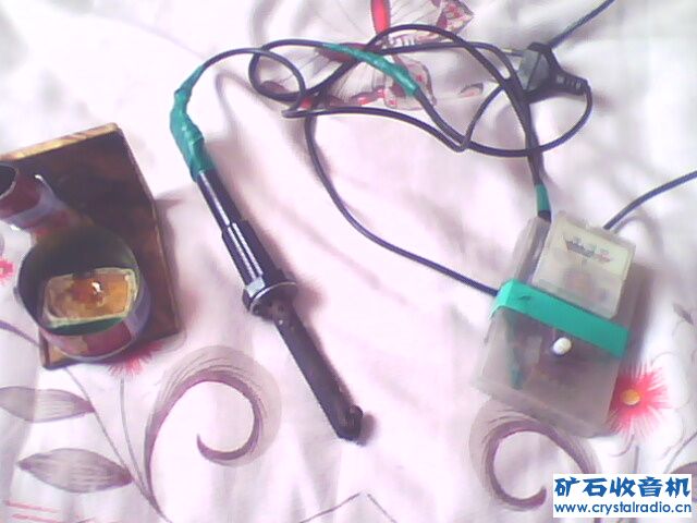

很烂,比较简单,但比较实用。用的调光板。

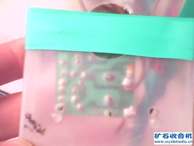

发表于 2011-2-13 14:22:33 | 显示全部楼层
调温控制是用的台灯调光板?
介绍应该尽量详细些

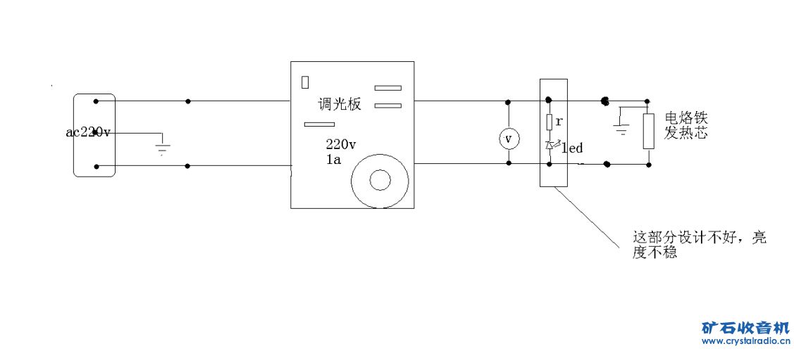

发表于 2011-2-13 18:17:22 | 显示全部楼层
把电路图画出来。
 楼主| 发表于 2011-2-13 20:03:47 | 显示全部楼层
[quote]原帖由 轻风 于 2011-2-13 14:22 发表
调温控制是用的台灯调光板?
是的
 楼主| 发表于 2011-2-13 20:17:10 | 显示全部楼层
电路

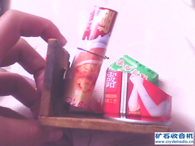

发表于 2011-5-24 15:44:37 | 显示全部楼层
这烙铁怎么没头呀,

全力支持儿童制作!实用!
弱弱的说一句啊,由于烙铁的电阻随温度变的,所以led亮度不稳定很正常。

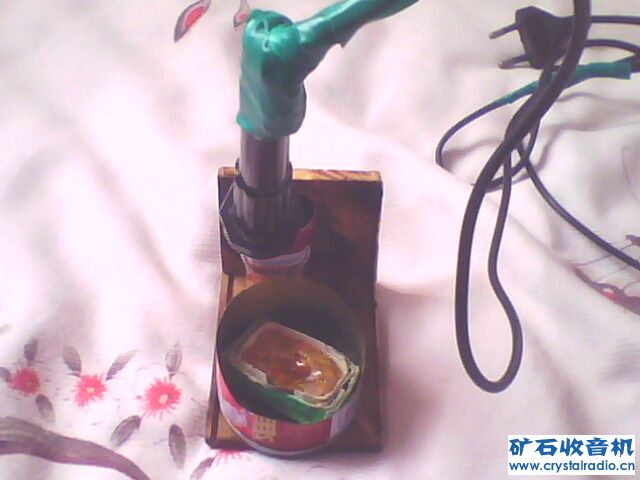

发表于 2011-6-25 09:50:57 | 显示全部楼层
同龄人呐!!,水平啊!!现在还困扰于LM317稳压电源的制作中,不过楼主的盒子喷一下漆会更好

发表于 2011-6-30 14:22:45 | 显示全部楼层
没有看到烙铁头呀,气体的?后生可畏啊!
