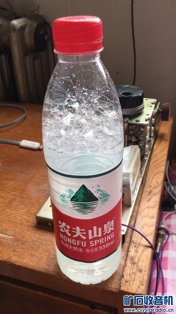

自制收音机污垢清洁剂(摘自广坛)制作步骤:
1、一矿泉水瓶的水倒出四分之一;
2、用瓶盖作为量杯,向瓶中倒入:1瓶盖洗衣粉、2瓶盖白醋、3瓶盖酒精;
3、将瓶盖盖紧,将瓶中水摇匀----清洁剂就配好啦。
4、将配好的清洁剂喷在收音机和另配件的污垢处,用摸布或是毛刷一擦就擦掉了!

洗衣粉、2瓶盖白醋.一样是碱,一样是酸,它们互相抵消作用,说明作者根本不董基本化学知识。还会生成某些盐,
这对电器绝缘和Q值都极不利
很反对把厨房各种液体,粉去代替这个那个极专业的洗洁精/洗衣液/电器清洁剂/玻璃清洁剂
特别是微信的小编,为了万六元月薪,天天乱编,过不多久,医生/科学家/各种专家全失业,全社会只剩下一个
职业主导世界----小编,不.应为小骗.

试过,效果没说的那么好。
