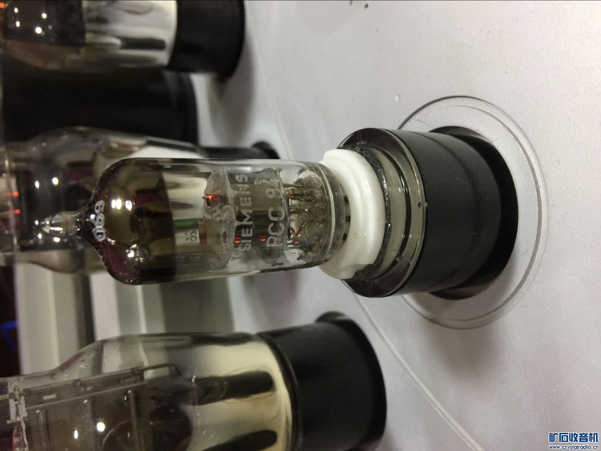

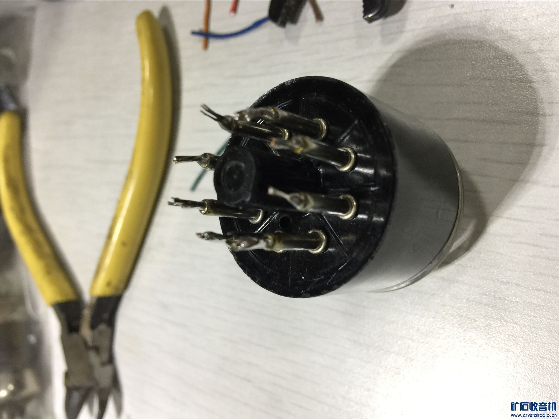

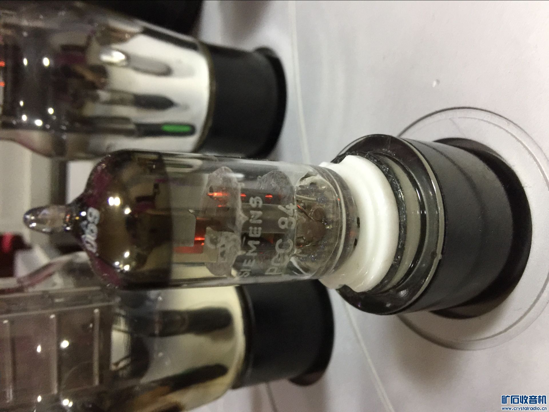

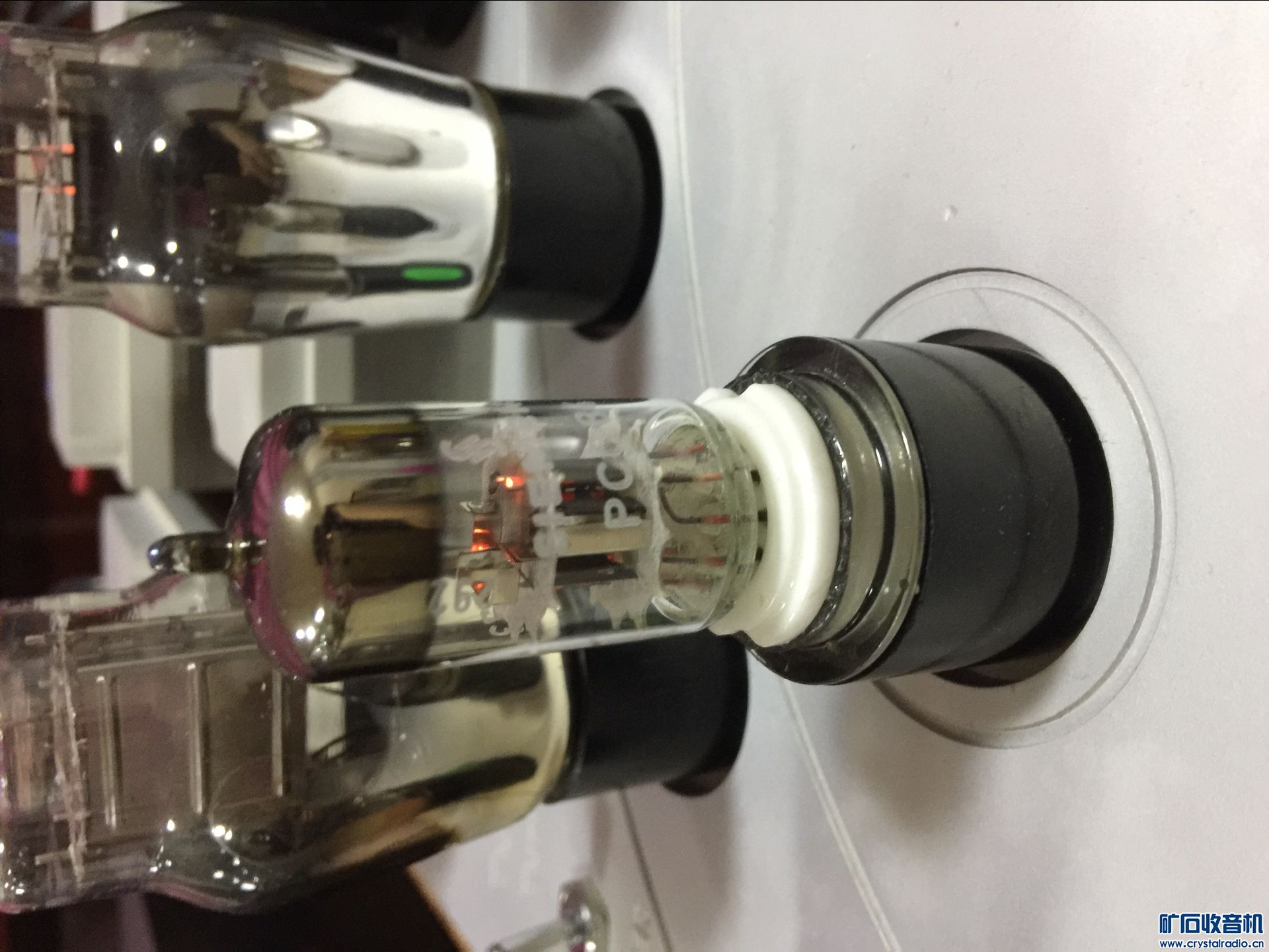

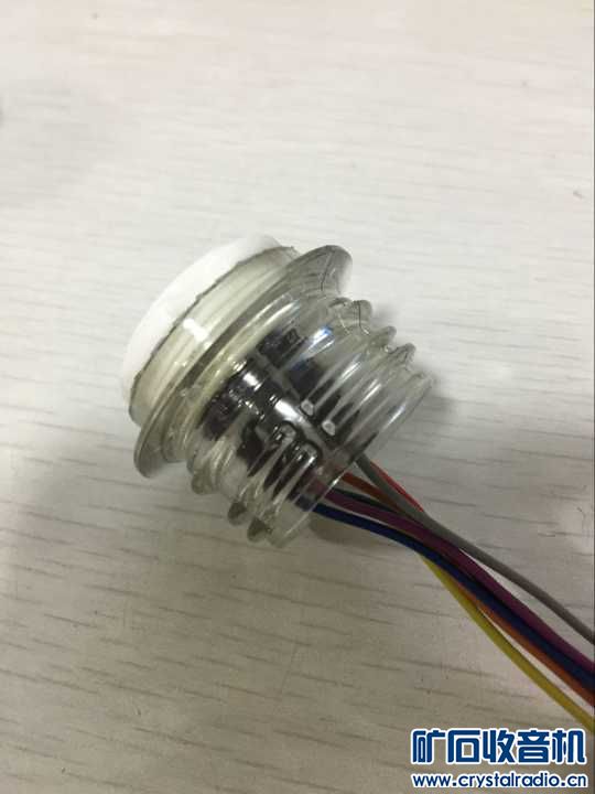

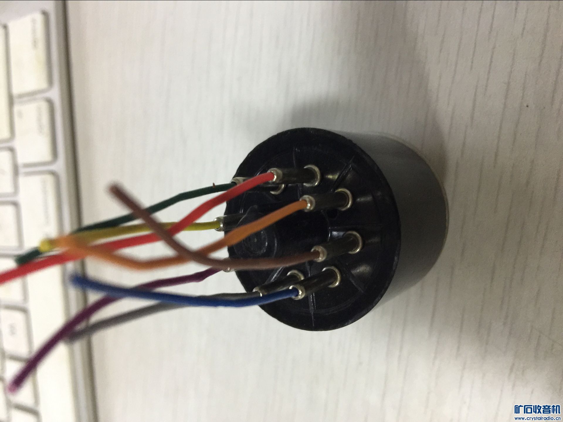

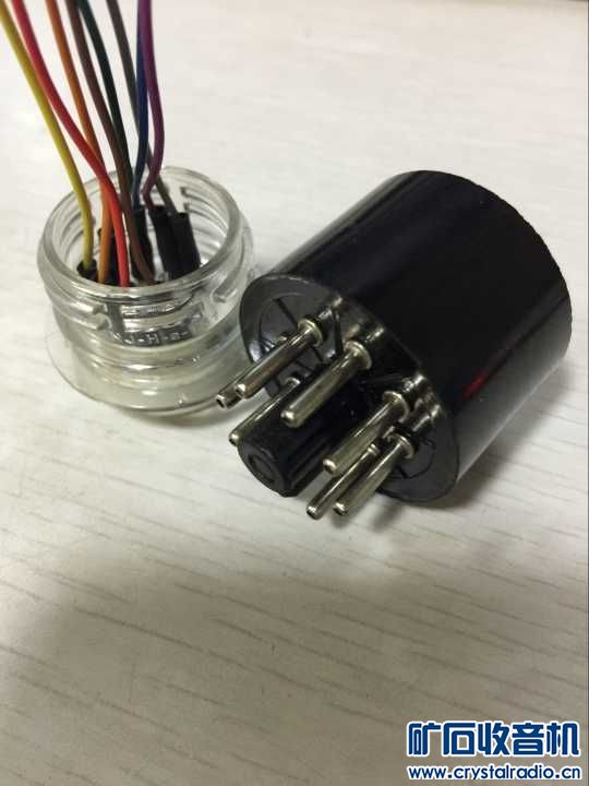

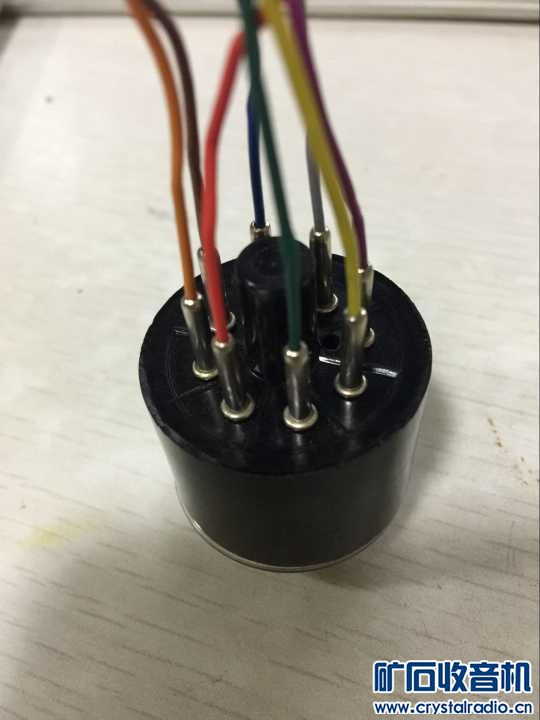

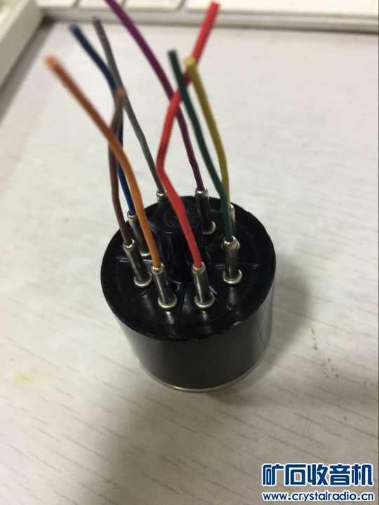

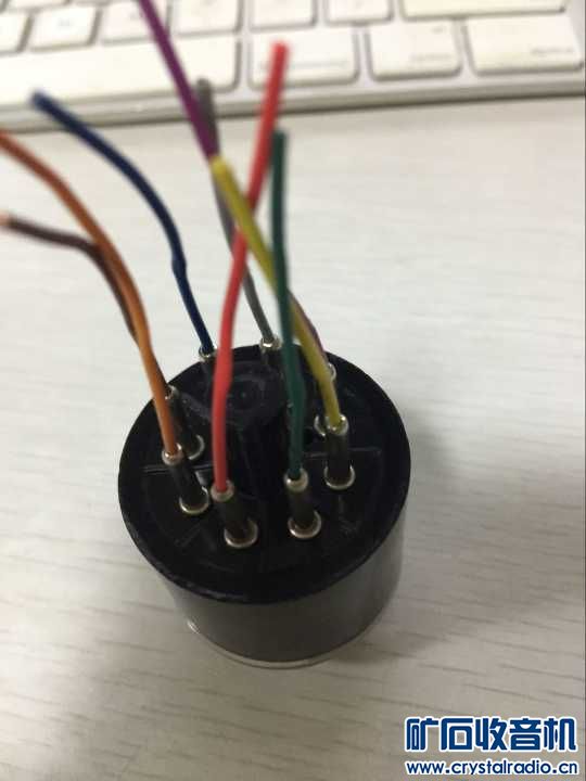

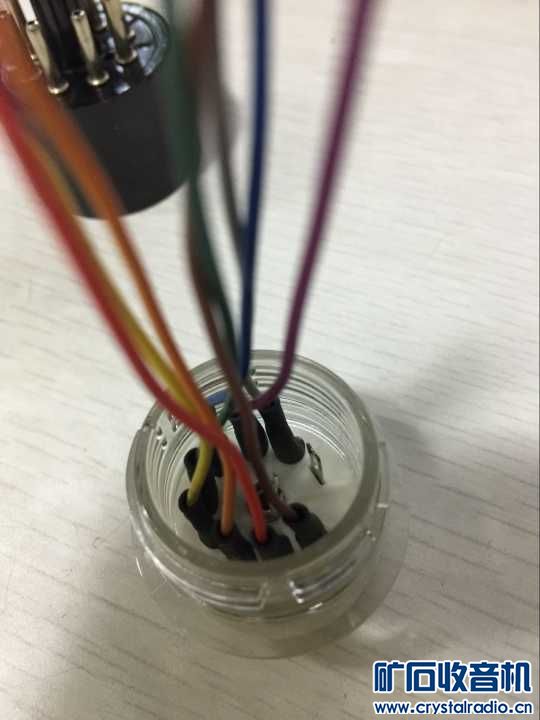

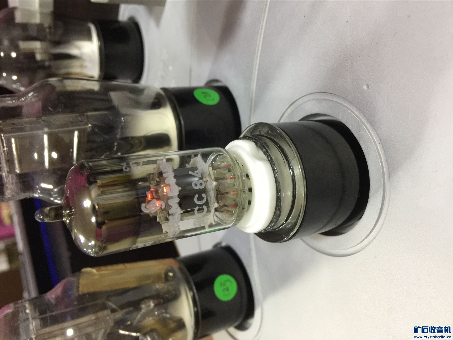

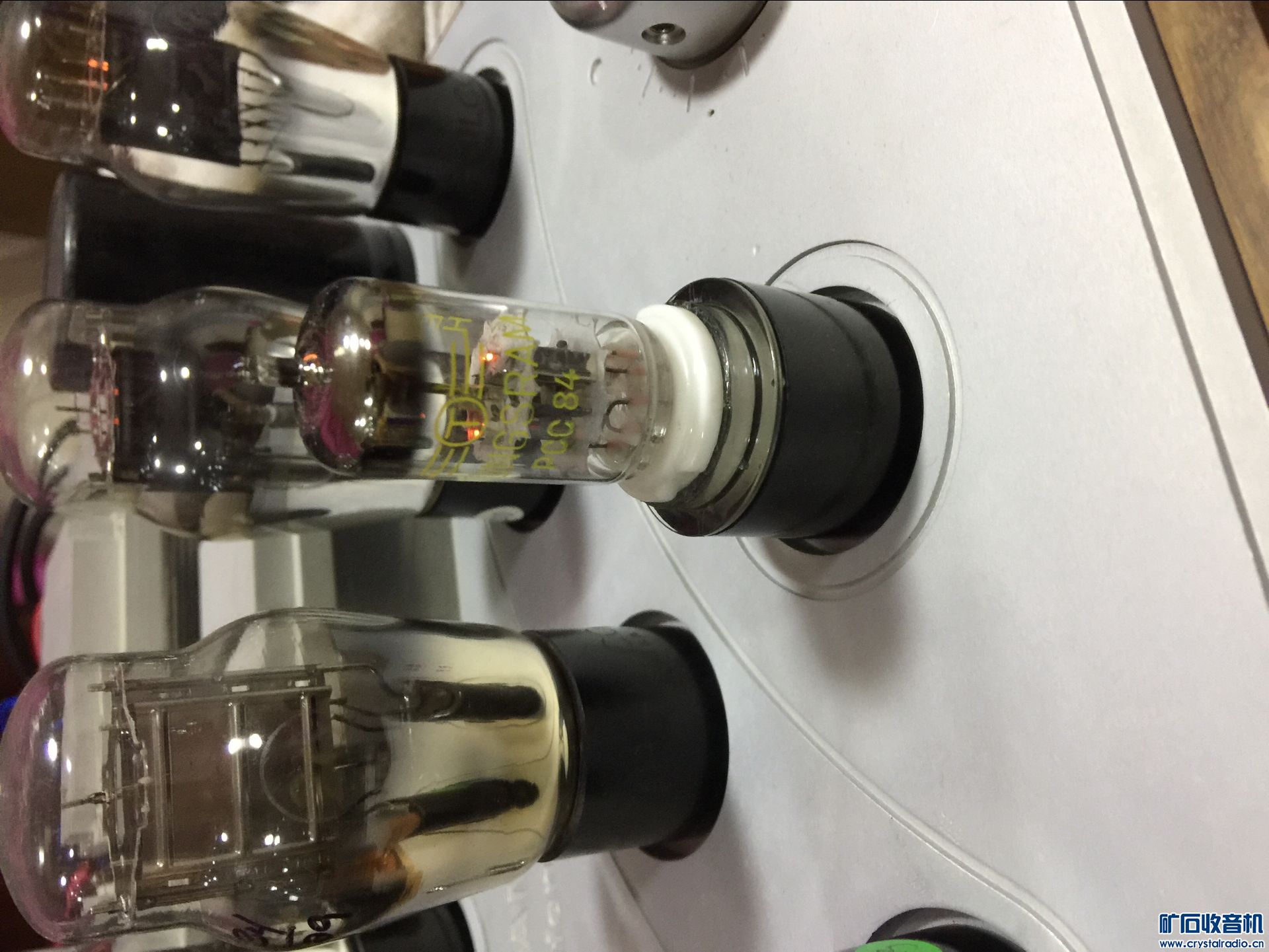

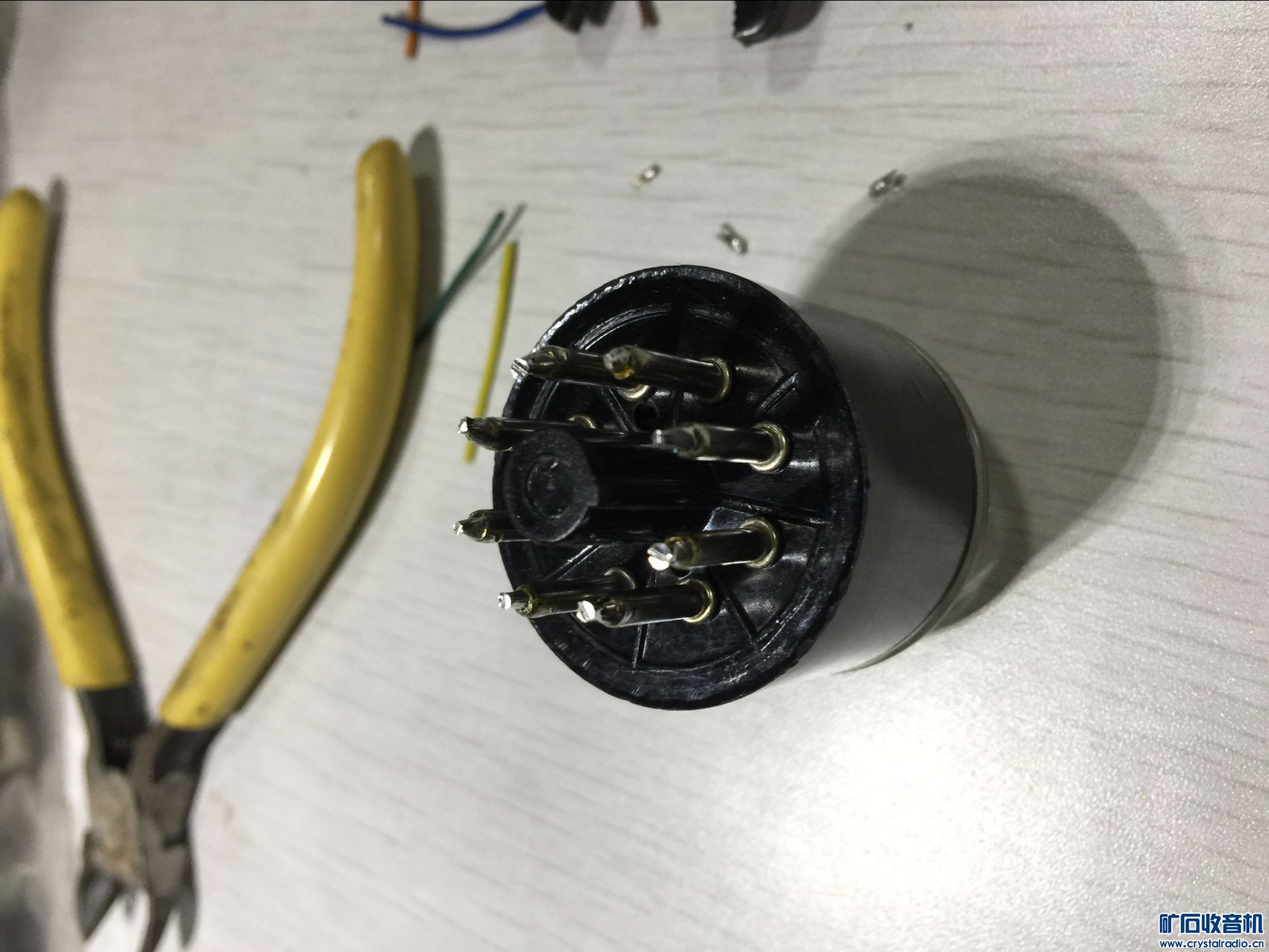

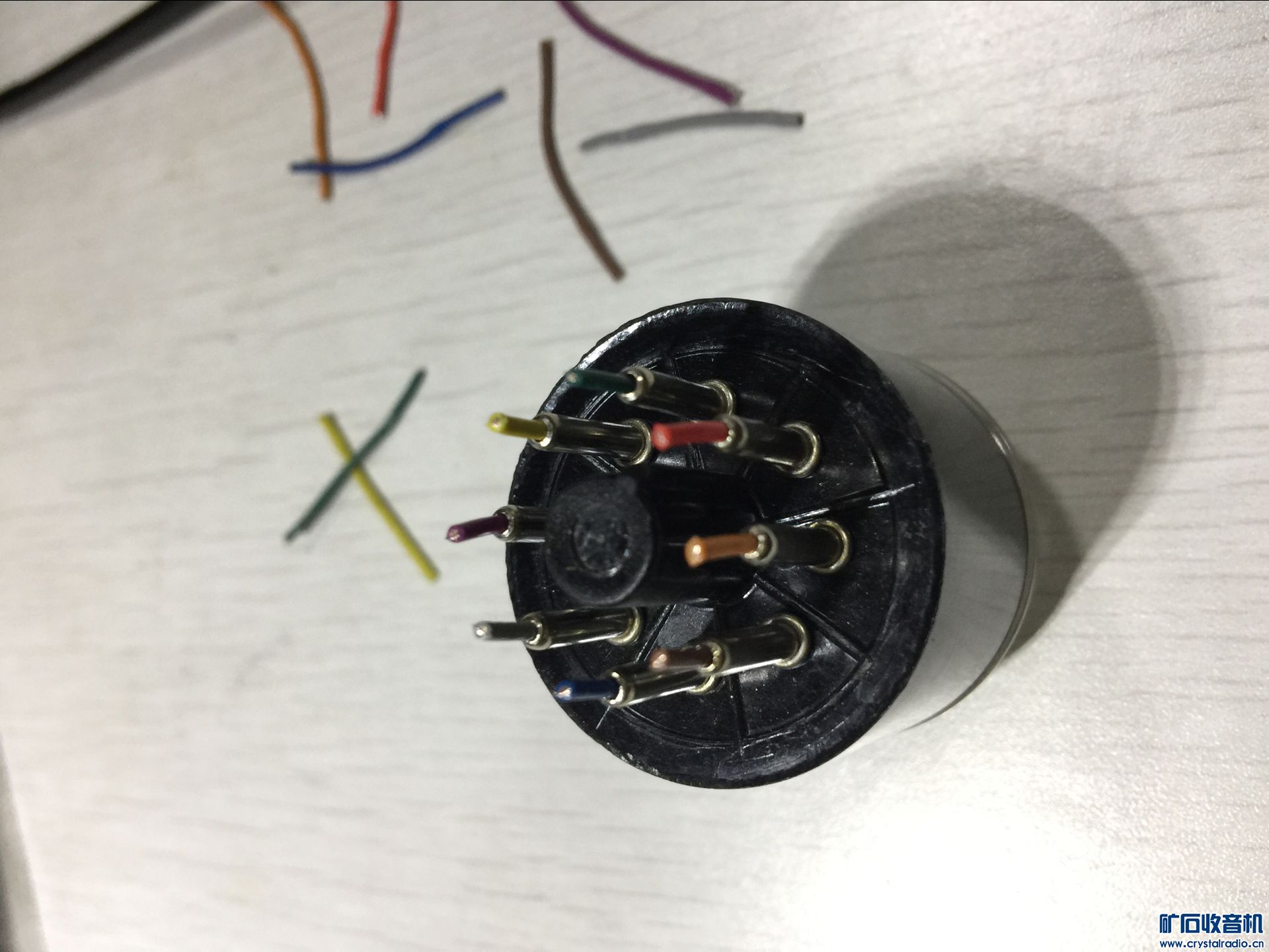

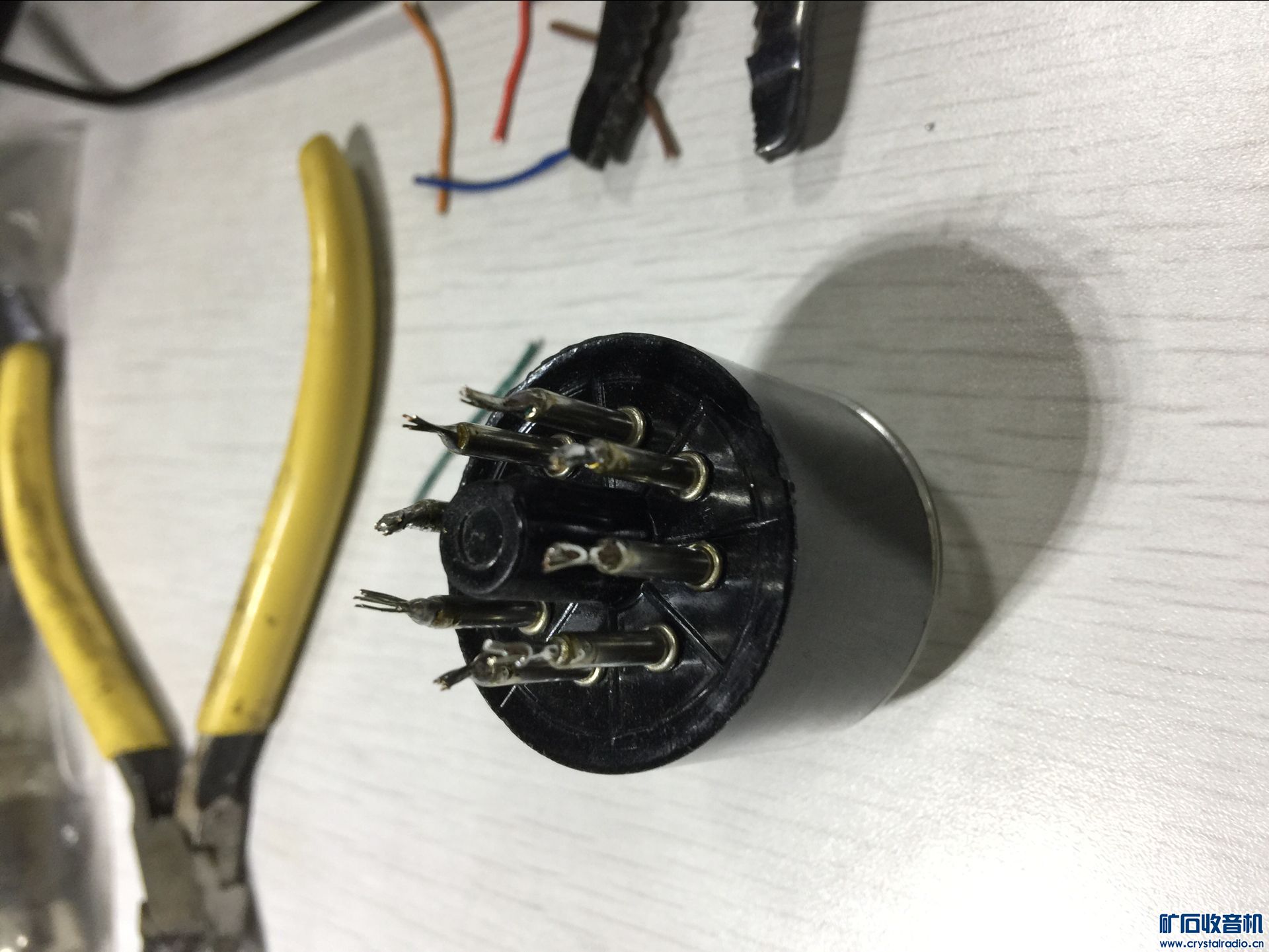

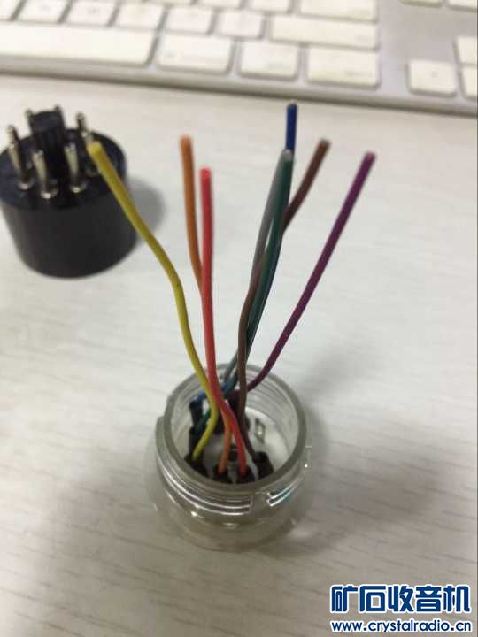

小九脚管座与可乐瓶口、特氟龙0.3mm导线(或网线线芯)、两块五一个的大八脚管基。

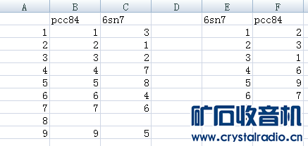

管脚相关性表
插入拉紧
剪至5mm
焊接
剪至2mm

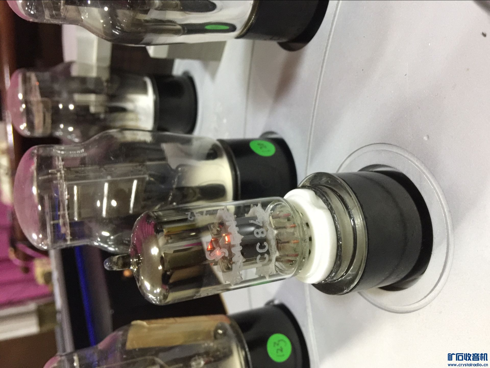

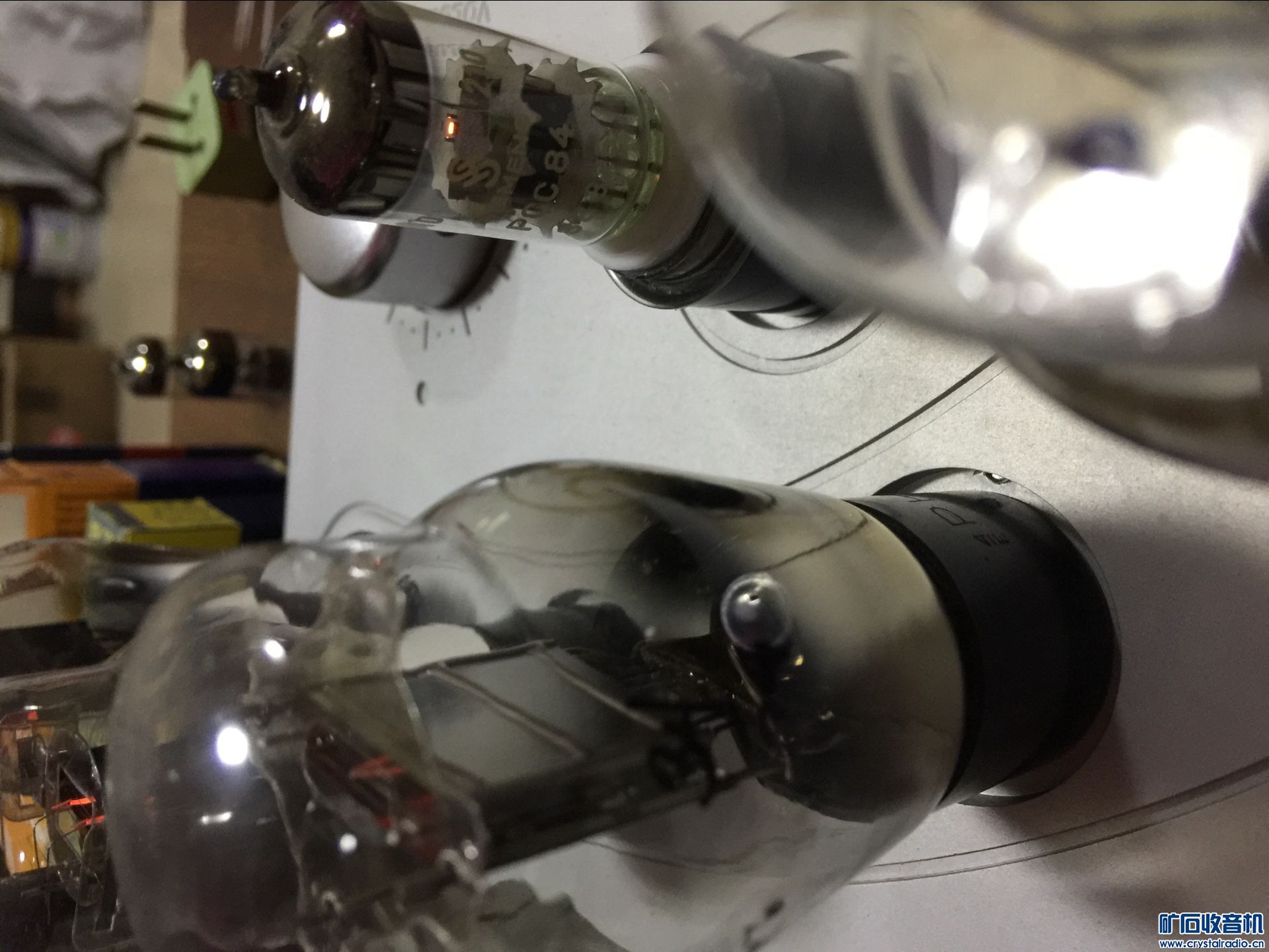

完工,可以试听了
不要向我询问有关6.3v、7v的问题,实践是检验真理的唯一标准,你做一下试试便知道了。

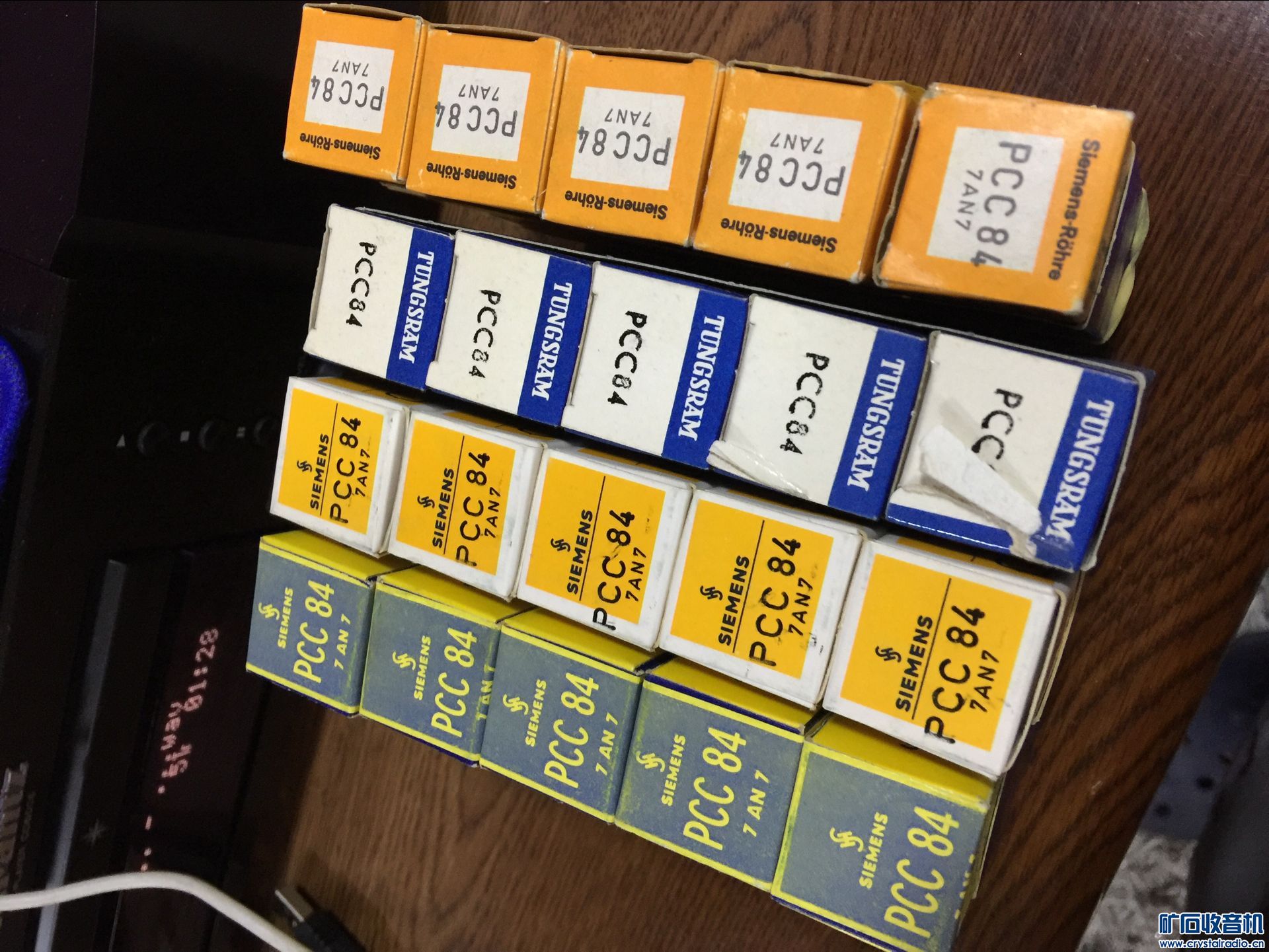

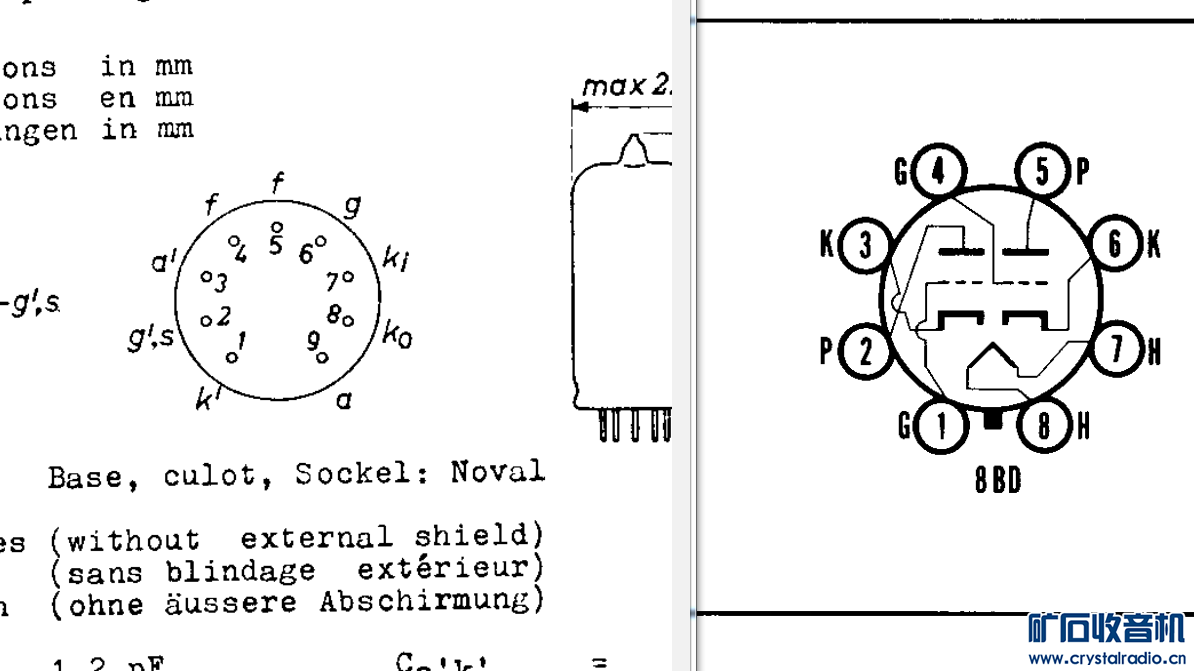

楼主标题写的是 PCC88 ,但帖子里的内容却是 PCC84?
我有ECC88和 ECC808  ,好像和 6SN7、PCC84 不太一样啊。。。
ECC88  μ=100
PCC88  μ=33
PCC84  μ=24

发表于 2018-6-16 10:03:30 | 显示全部楼层
不建议使用这些不耐高温的塑料。可乐瓶是低温吹塑的的,瓶体材料几十度就会软化。
 楼主| 发表于 2018-6-16 10:34:50 | 显示全部楼层
还是一句话,实践是检验真理的唯一标准,可行与否一试便知。乃不耐高温,有多高温度,试试便知,远比在此口头讨论吹塑与否来的真实可靠。
天风雪雨 发表于 2018-6-16 12:13
ECC88  μ=100?
您眼花了吧
ECC808  μ=100
PCC88    μ=33
PCC84    μ=24
PCC84 菲利浦产的 灯丝7V 300mA

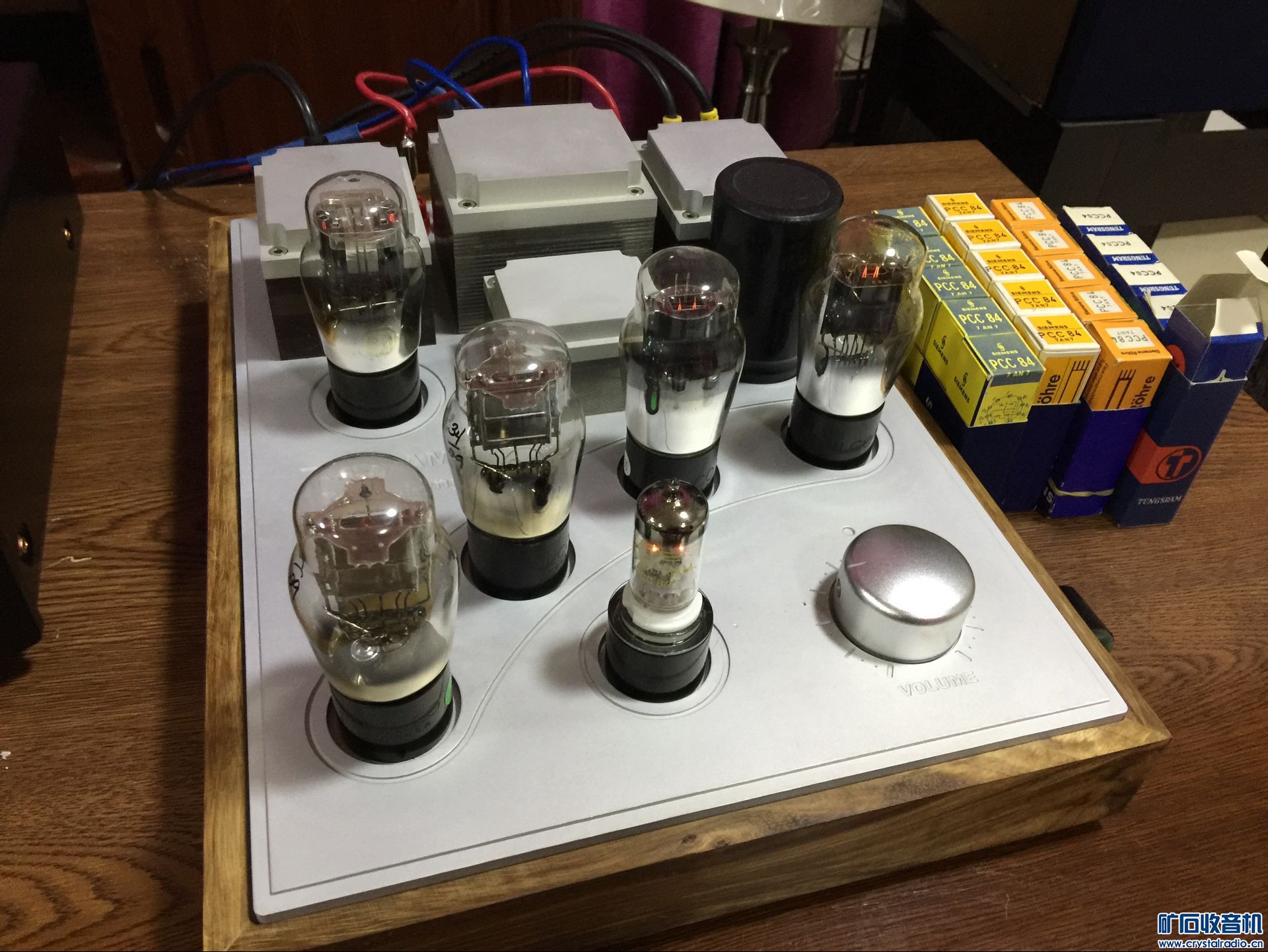

发表于 2018-6-16 20:01:19 | 显示全部楼层
其实我感觉找一只葫芦管6SN7装上更协调美观!

发表于 2023-2-28 12:59:32 | 显示全部楼层
改的不错,不要可乐瓶嘴,管座中心用铜柱螺丝固定,做过。
