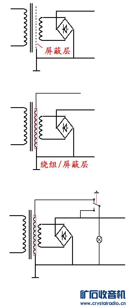

发表于 2018-6-30 17:02:10 | 显示全部楼层
合肥德机迷 发表于 2018-6-22 07:32
根德 系列  好像就是这样 220v 灯就亮。用适配器 电池 灯不亮。
借楼主的地方,表达一下,请楼主“水磨风车”原谅。
也见过您(“合肥德机迷”)所说的这种机。
手头无现成的图。
凭记忆画,好像是这个样子的。
发表于 2018-7-4 09:47:59 | 显示全部楼层
无论适配器或交流电源,度盘均亮
