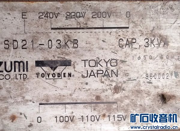

有个朋友有台天龙出售,但是120V 60HZ的,电压还好办,但频率不知咋整?用50HZ,60HZ兼容的隔离变压器影响太不?
用这变压器115V能发挥几成功力?

频率差异没啥影响只要电压符合要求即可、

频率影响不大,电压对就基本上可以了。

只要最终电压合适就行,频率影响不大

60赫兹的变压器,用50赫兹220伏电源,空载电流会大一些,温升也会有所升高,建议将输入端设置为240伏为好。

频率影响不大

变压器整流后直流工作的电器,滤波电路OK的话电网频率50/60Hz可完全忽视。
