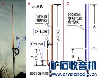

20121010112223427.jpg 外接天线外接天线外接天线

这个是收音机的中波天线么?
 楼主| 发表于 2018-6-14 22:46:18 | 显示全部楼层
monky1977 发表于 2018-6-14 22:30
这个是收音机的中波天线么?
一般用于波长短的频段,FM可以用

发表于 2018-6-17 21:05:26 | 显示全部楼层
J型天线
发表于 2018-6-19 17:20:11 | 显示全部楼层
用折合J吧    比较好用      户外基本通杀100-200MHZ   收听
