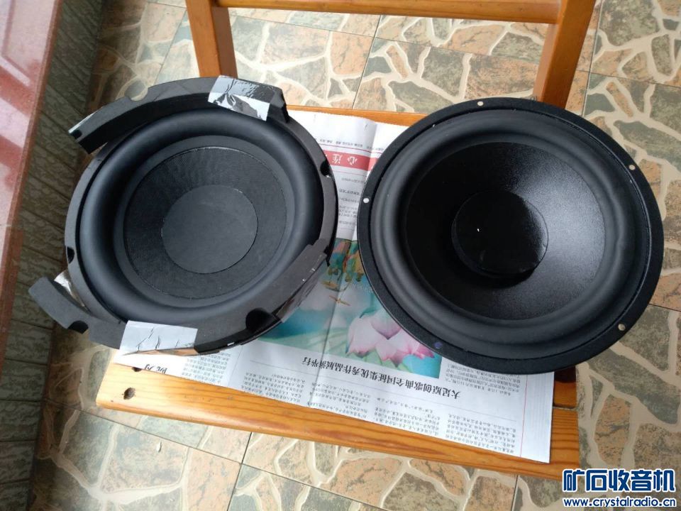

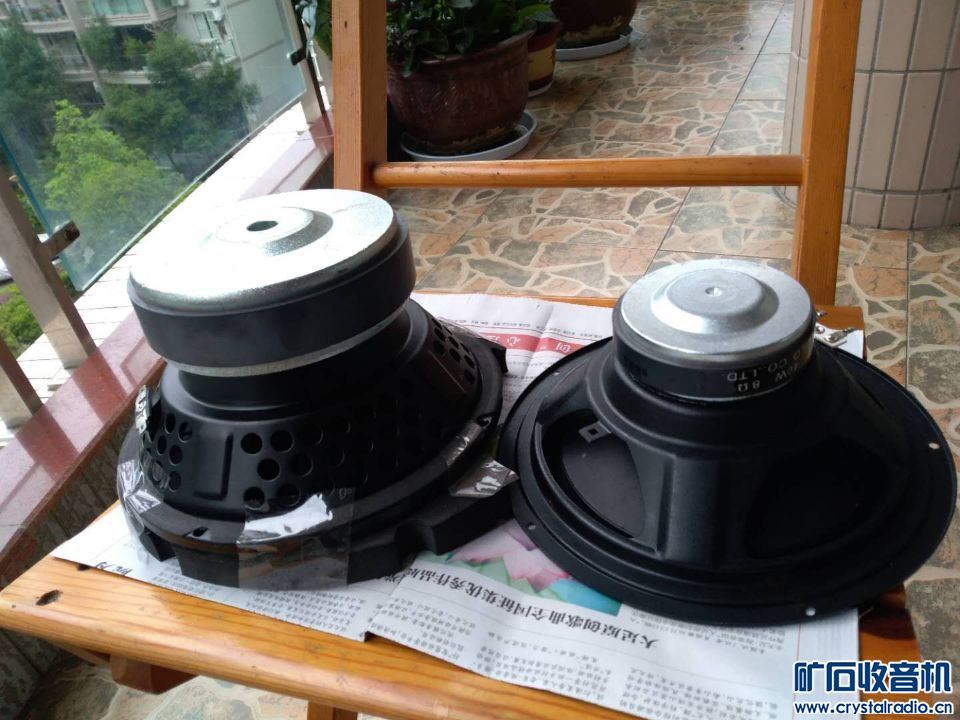

发表于 2018-6-17 14:35:23 | 显示全部楼层
DE4635E995B52FD5B73388907F5A3362.jpg 951257A8D3616AB5639AA5E9CF3FC241.jpg 这是这是本人前不久在上海一家所谓经营正宗“飞乐”喇叭的双蓝冠网店买的标称出口德国的,与一不知名的8寸喇叭对比照片,现在的“飞乐”怎么样?外形对比便知。
