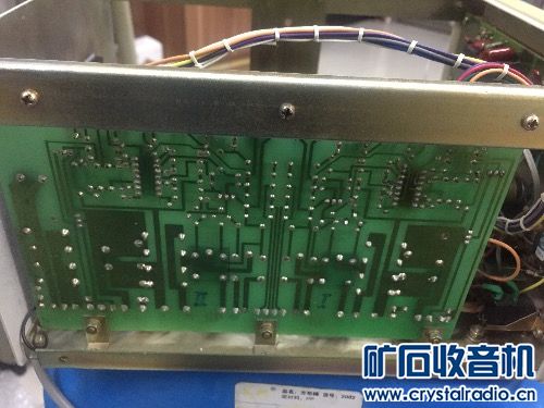

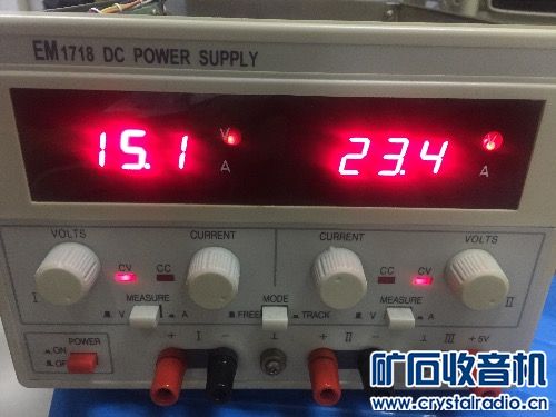

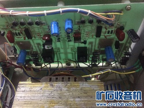

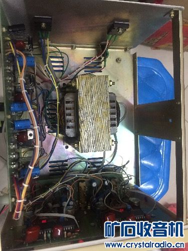

25V可调稳压电压一路电源最大只能达到15V,比正常低10V左右,另外一路正常,如何检修,两个运算放大器是LM324

 楼主| 发表于 2018-6-14 13:19:11 来自手机 | 显示全部楼层
amo 发表于 2018-6-14 10:29
中间按钮按下去,切换到跟踪模式,看两边电压是否一致
跟踪模式,右边那个正常的就一点电压都没有,0V

发表于 2018-6-14 14:39:26 | 显示全部楼层
比较线路之前的分压线路坏了.
例如, 电阻短路开路,  齐纳二极管短路
 楼主| 发表于 2018-6-14 16:22:34 来自手机 | 显示全部楼层
raysin 发表于 2018-6-14 14:39
比较线路之前的分压线路坏了.
例如, 电阻短路开路,  齐纳二极管短路
没原理图,挺难找的
发表于 2018-6-14 16:46:12 | 显示全部楼层
hujiang 发表于 2018-6-14 16:22
没原理图,挺难找的
这类电源电路都差不多,改变送给误差放大器的基准从而调整输出电压、电流。同时还有个固定“基准”给比较器,控制输入电压继电器切换。
您给的图片上每路只有1只继电器,这决定了输入电压只能有1个切换点。
如果切换电路故障了,继电器不能正常动作,输入电压不能切换,输出电压只能到低压段的高点左右。
输出最大25V,输入电压切换点在12-13V左右,低压段的高点在15V左右。
所以,如果您这电源最高输出15V,大概率是继电器不动作了。故障点可能是继电器本身,也可能是前面的比较器、驱动管、提供“基准”的分压电路等,没几个零件,慢慢查吧。

发表于 2018-6-14 21:49:46 | 显示全部楼层
hujiang 发表于 2018-6-14 19:33
继电器会跳,就是电压上不来,能联系你请教一下
继电器能跳,说明切换没问题,别再在此处费心。
要是能把电路图绘出来就好办了,没有电路图没法详细说,找了这类电源的原理框图:
低压端可调,调整级的问题应该不大,查查红圈这两部分电路吧。可对照着正常的那一路检查。
 楼主| 发表于 2018-6-15 21:45:33 来自手机 | 显示全部楼层
