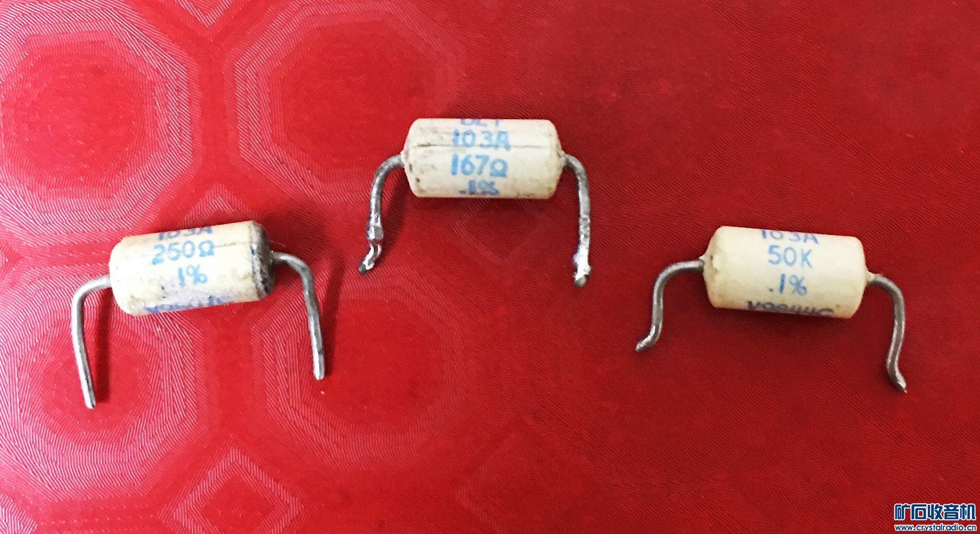

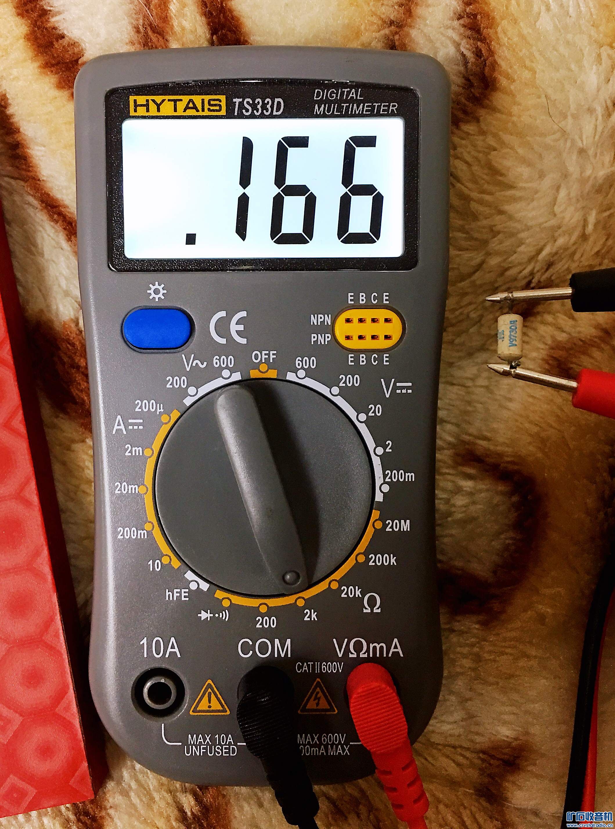

实话实说,家里的万用表有好几块,但是一直想再买一块体积小巧便于携带的。逛网络的时候正好看到这一款数字万用表,价格也不贵。买家在介绍这款万用表的时候表示,他的表精度很高,用图片显示了他用福禄克726标准万用表和他的对比。对比结果非常满意。但网络上的宣传半信半疑,所以我也不抱任何希望的也买了一只,反正很便宜。买回来以后经过测试,的确如网上所说的达到了一定的精度。我用误差为0.1%的标准电阻进行测试,三个电阻的阻值分别是167欧、250欧、50K。用买来的这台数字万用表测试,分别显示166欧、249欧、49.9K,看来电阻档的精度已经非常满意了。最后再用电压档测试,也达到了令人满意的结果。这次网上购表,基本上达到了预期的结果,非常满意。

逍遥客 发表于 2018-6-13 23:47
楼主,你第一个电阻阻值是167欧,用200欧档试试可能还要准~
是的,说的对极了!
