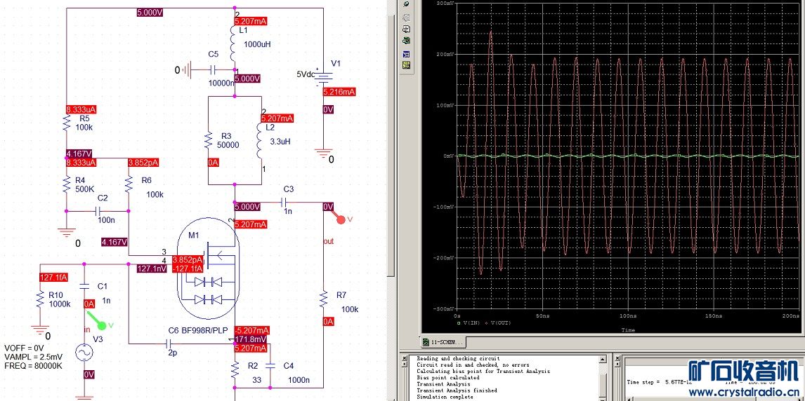

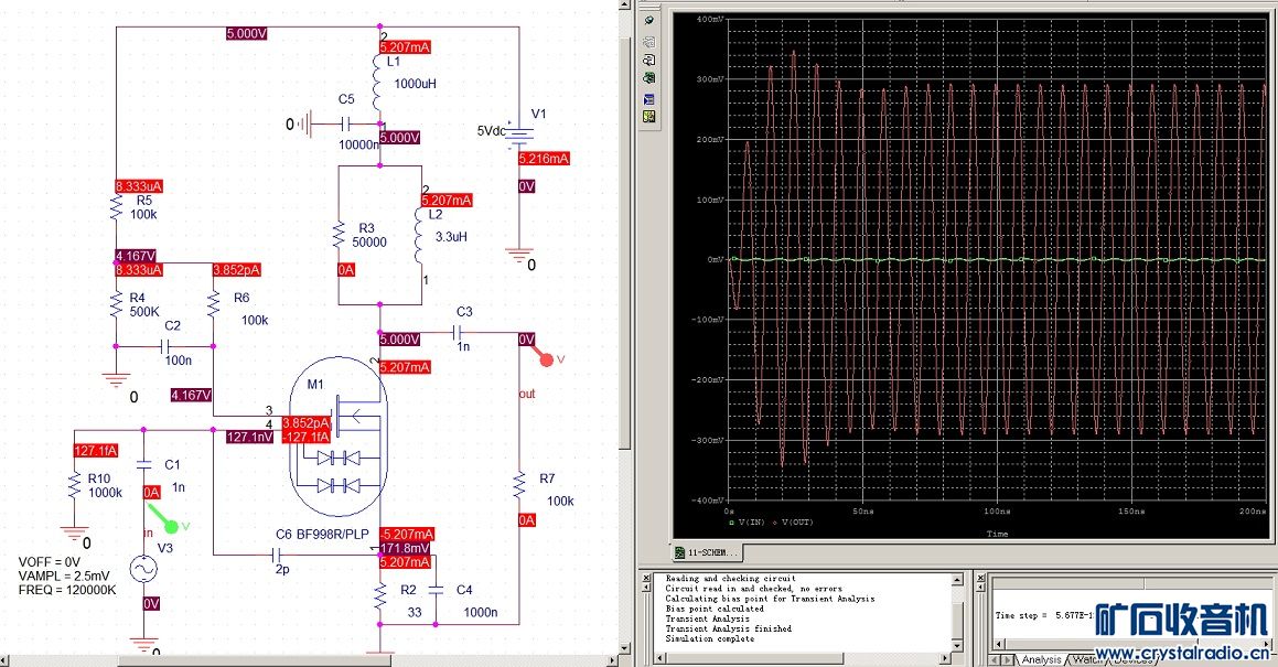

请教双栅场管放大电路参数

这么低的电源电压还串什么电阻,肯定是电阻电感并联好。电阻的大小也可视情况调整。
 楼主| 发表于 2018-6-14 13:45:49 来自手机 | 显示全部楼层
小徒弟下山 发表于 2018-6-14 12:56
这是仿真结果, 上边老师都说了, 电感负载带载能力差, 你一接入下级立马打回原形.
嗯,现在是100K负载仿真的。实际电路后面想加个射随器。
 楼主| 发表于 2018-6-14 13:48:18 来自手机 | 显示全部楼层
理论上是并联好。待会再试试。不过电感上并个电阻Q值会降低,而且我这个电路电阻在1K以下,效果要试一下。
发表于 2018-6-14 14:03:23 | 显示全部楼层
奇怪,莫非你这个场管的负载是个选频回路,不然计较Q值干什么?实际上这里并电阻就是为了使场管的负载阻抗在一定频率范围内不至于急剧变化。这个电阻的大小也可与负载阻抗一并考虑。
 楼主| 发表于 2018-6-14 14:55:43 | 显示全部楼层
xlf0602 发表于 2018-6-14 14:03
奇怪,莫非你这个场管的负载是个选频回路,不然计较Q值干什么?实际上这里并电阻就是为了使场管的负载阻抗 ...
嗯,从仿真结果看并联电感的方案更好!
