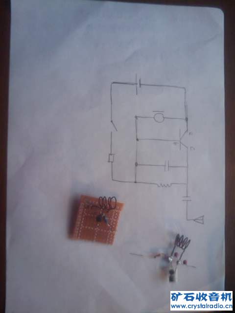

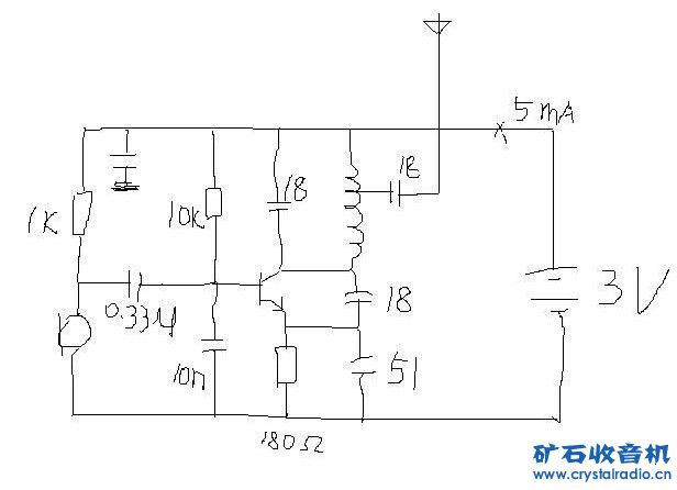

电路如图,电容都是20pF,电阻2.4k ohm,天线是一较硬的段漆包线,用驻极话筒,线圈L四匝,用直径1mm的线在铅笔上绕的。电源为一节7号电池。
不接话筒时,偶尔可以产生弱的干扰,调试的时候拉扯线圈。频率在100mhz接了怎么没声音,反正没法工作。
怎么办。

把那个话筒取代那个电阻,电阻扔了吧,线圈绕小点啊,。电容换10P的吧,这样试试看

谢谢了,明天试试。其实我托人网购了一个fm模块和两个ba1404f芯片,这个做可能容易些。
