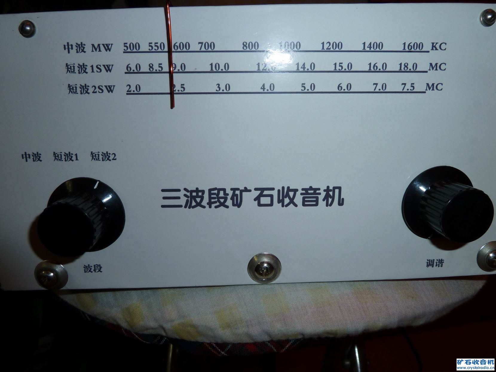

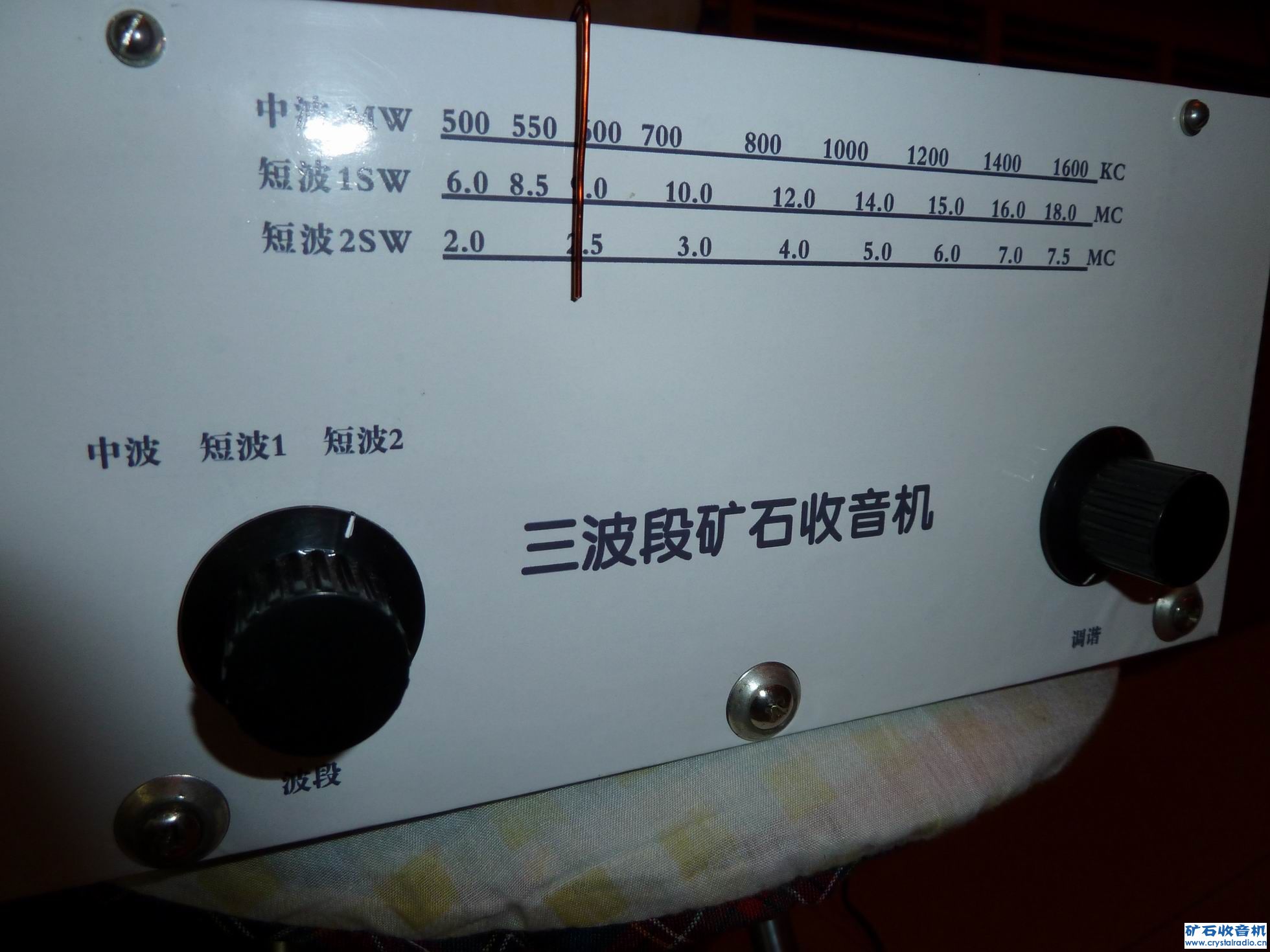

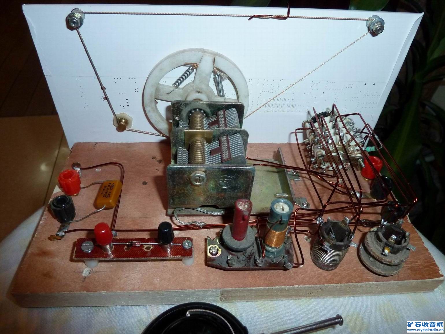

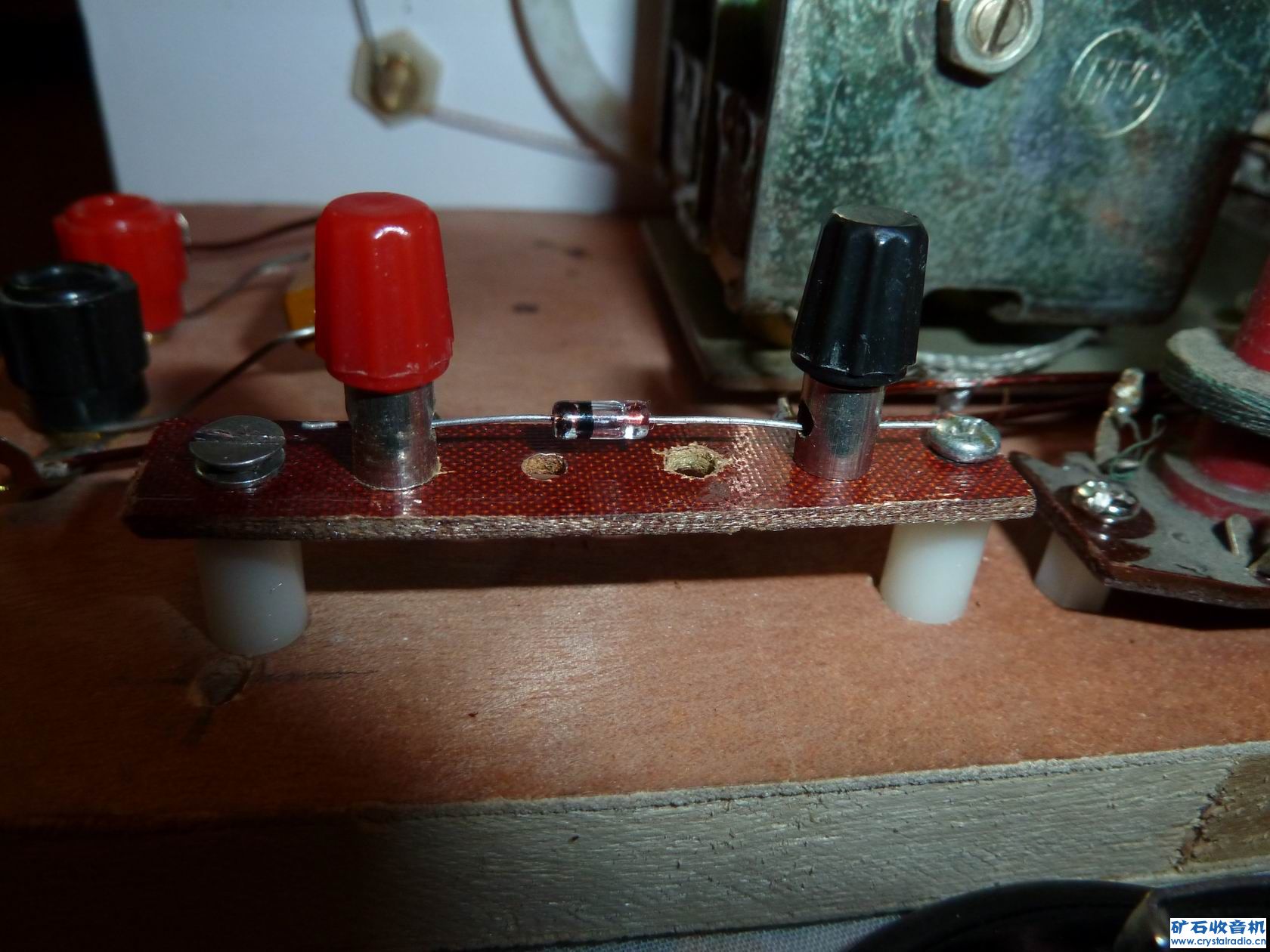

重新贴了个脸,增加了一组短波线圈, 也来参与一下。 线路见图 。天线是6楼顶高出楼顶约1.5米、30米长单股4平方铜线;地线有两根,中波是接暖汽片,短1、短2是约1米长拖线;线圈估计是旧电子管收音机上拆机件,(红色骨架的是备用的 没有接入线路); 可变是360P*2空气连;二极管是接在两个接线柱上的,便于更换,本机用的是1N60;波段开关是从坛上购得的;耳机是“808”的。
   收听效果:
      中波:从540--1458(本地交通台频率)覆盖较好, 共收到10个台。其中有6个台可满意收听 声音最大时有50个UA 。
       短波:可收到十几个台 ,曾经收到过的华语广播有11个:1、CRI中国国际广播电台 2、中央广播电台台湾之音 3、KBS韩国国际广播电台 4、加广中文台 5、梵蒂冈广播电台 6、美国之音 7、朝鲜之声 8、NHK日本国际广播电台 9、BBC英国广播电台 10、德国之声 11、“空中神学讲坛”(一直没听到过台标)。这其中效果较好、较易收到的是中国国际广播电台、KBS、美国之音、日本NHK和德国之声
       不说了赶紧上图

其实破旧的电子管收音机上有好多东西可以用在矿石机上 如:线圈、电容、中周、波段开关、旋钮、空气双联、输出牛,甚至喇叭、度盘、拉线轮、指针,有的还有磁棒及附带的旋转机构

面板漂亮,,拉线机构搞得好,,,,換个海燕322指针会好看点,,,,,,,,,看似图9的线路1档耳机无回路?,,,,,,,,,,,支持一下,,,,
 楼主| 发表于 2011-2-13 10:34:51 | 显示全部楼层
回大力水手
早期书本介绍说 矿石收音机接受短波是很困难的事 但也有资料介绍短波的传播原理时 还画了一个示意图 说理论上讲 短波传播可绕地球一周 玩短波矿机也是偶然间想证实一下前人的说法 还特意在6楼顶架了一条不错的天线  再有现在的中波用矿机接收十几个台已不再是什么难事 内容上不是广告就是卖药 还是短波有意思 好容易找到个台 声音还忽大忽小 大到震耳程度 小到什么也听不到 你总得把着调谐钮不断地跟踪 现在冬天的夜晚是收听短波最好的时候 鼓捣一个听听吧 德国之声、 日本NHK 、加广中文台、KBS、英国BBC------  保你上隐
 楼主| 发表于 2011-2-13 10:46:00 | 显示全部楼层
回红枫叶
海燕322俺没有 图中1档耳机看是没有回路 坛上已经争论过了 事实是可以响的 相当的响 俺设计线路时中波也曾想用传统的单回路或双回路 但试过后 灵敏度还属这个好 您可按1档这个图试一下 不忽悠您
