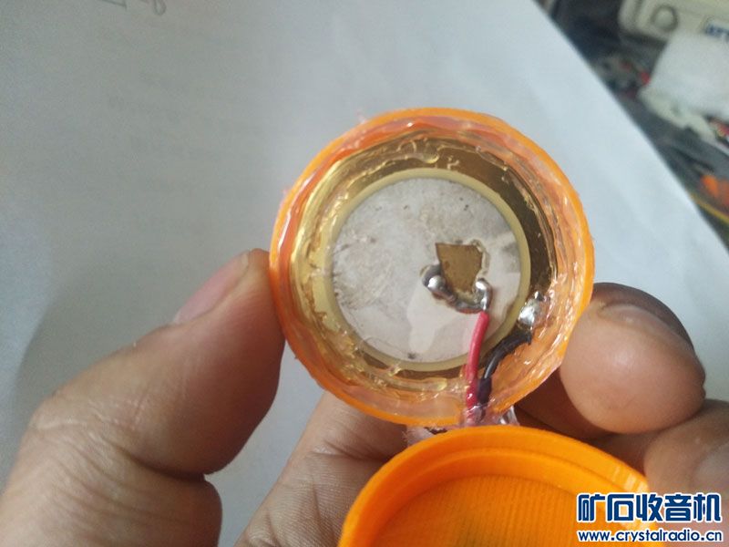

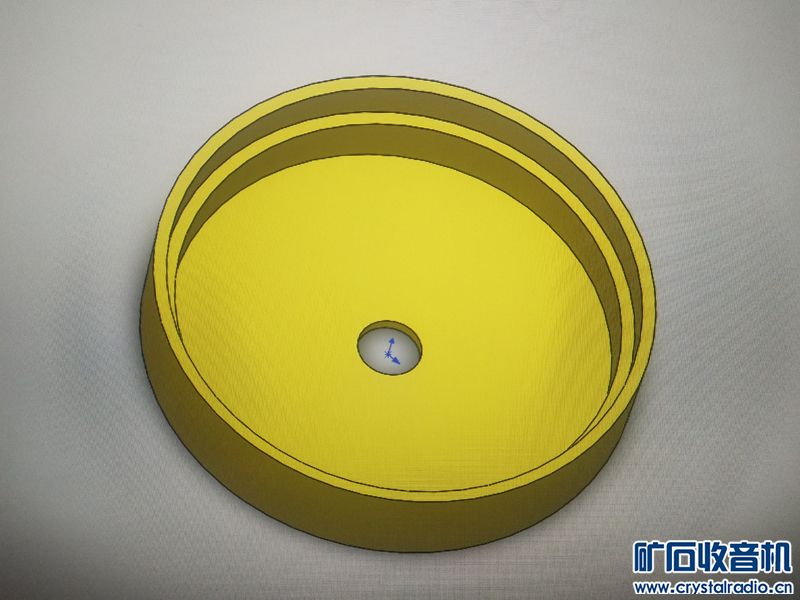

在电话机里拆了个直径35mm的压电陶瓷片,用Solidworks软件设计了一个共鸣腔,3D打印出来,用热熔胶固定压电陶瓷片,在小孔那粘上中性笔的橡胶套,刚好插到耳孔里,软软的挺舒服,用信号发生器产生3KHz正弦波测试,比较响亮,细微的调试频率发现在2.3KHz时最响,频率大于6KHz就听不到了。再调整幅度,发现最低10mVpp都能听到声音,低于5mVpp就听不到了。据了解压电陶瓷片的阻抗很高,很适合做矿石机的耳机。
