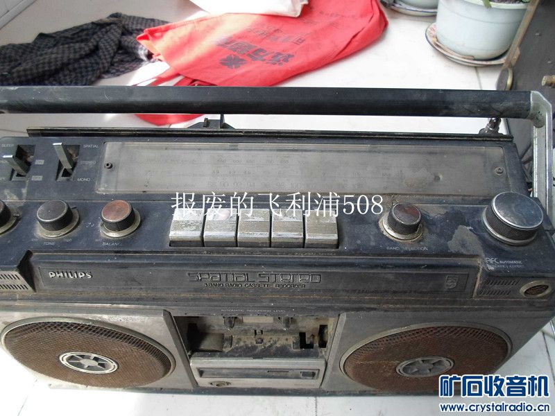

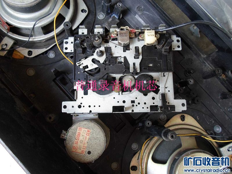

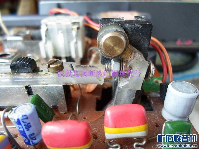

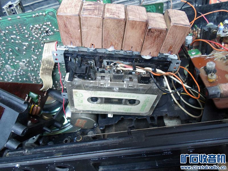

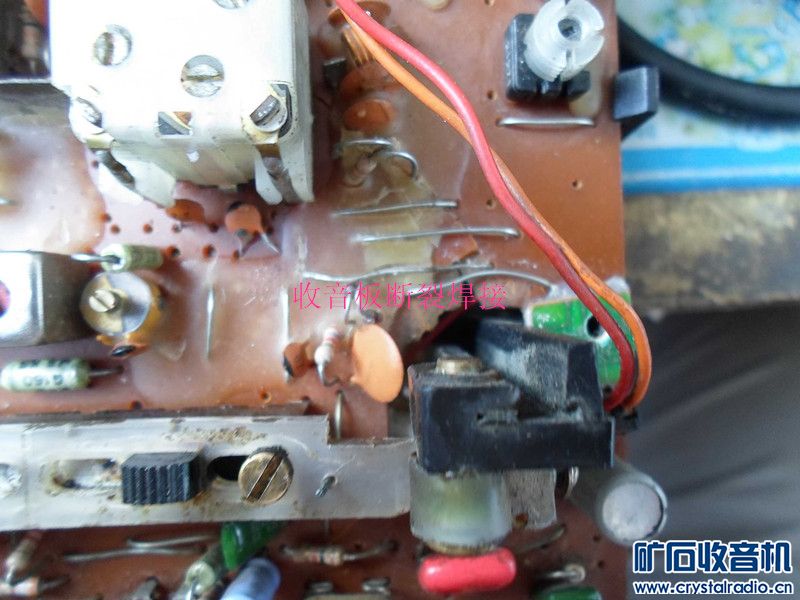

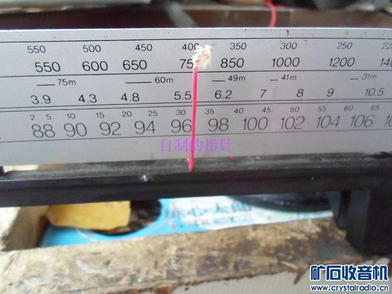

偶得一台报废的飞利浦508磁带录音机,因最近装修市场萧条,在家无事拿来修理,修理后的508基本是四不像,因换了喇叭听不出所以然来,收音中短波效果不错,调频室内台少在阳台还可以,玩这些破烂可能是爱好者的一些乐趣吧,谢谢大家观赏。

 楼主| 发表于 2018-6-12 10:59:36 | 显示全部楼层
按键木块制作不好看
发表于 2018-6-12 12:09:09 | 显示全部楼层
这线路板做工纯粹就是一国产垃圾啊,飞利浦的东西不咋的,跟日系没法比
发表于 2018-6-12 12:19:26 | 显示全部楼层
木头按键很有意思。
 楼主| 发表于 2018-6-12 13:09:31 | 显示全部楼层
没有办法,原按键是5个,后配的机芯按键是6个。

我有一台飞利普的双卡收录机,机芯的几个塑料轮粉碎,质量差,报废!不及小日的.

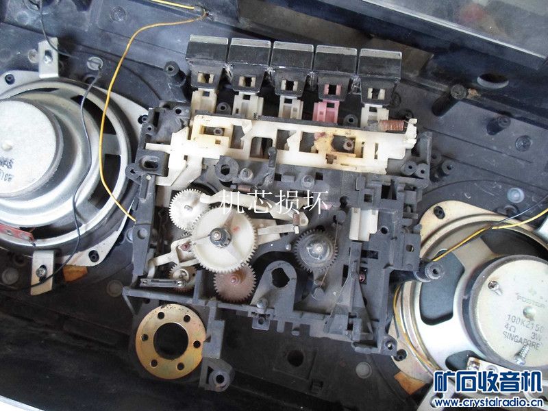

 楼主| 发表于 2018-6-12 16:28:05 | 显示全部楼层
外国人太坏,过桥轮用一次性的,坏了没办法修配件都没地买

机芯也不好

飞利浦  让它复活变成收音机最好   这个机械芯不咋滴啊
