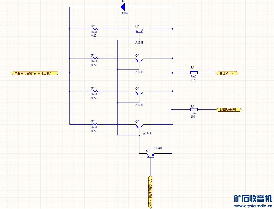

在做稳压电源时,按图是用的NPN功率管做调整管,但手中有多只PNP的功率管,想代换行吗?

发表于 2018-6-12 11:15:45 | 显示全部楼层
可以改,但你这图改错了。

A1943 BE没有接电阻。TIP41C,E极也要接电阻,
 楼主| 发表于 2018-6-12 14:37:13 | 显示全部楼层
A1943 BE应接多大的电阻?TIP41C,E极接多大的呢?
发表于 2018-6-13 11:40:49 | 显示全部楼层
改是可以改,就是电路要大动了!
发表于 2018-6-19 18:20:49 | 显示全部楼层
npn驱动,PNP保证状态正确偏置
按图安装成功!效果不错!
