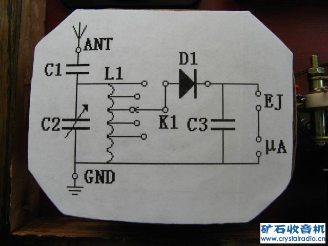

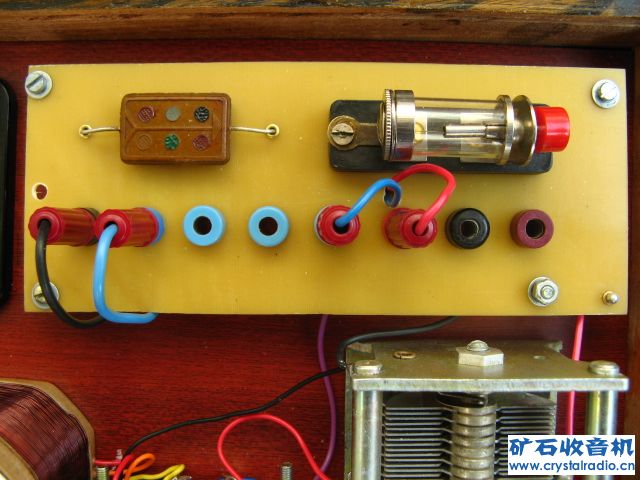

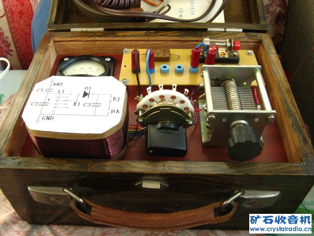

2。矿石机部分
    考虑到玩机需要,此机专门设计了接线端子组件(参见下图):8个插孔从左至右依次为微安表头负极、微安表头正极、耳机端子1、耳机端子2、检波二极管负极、检波二极管正极、矿石机地线、矿石机天线。
    利用接线端子组件上的插孔可以很方便地更换二极管和耳机,微安表头也可以不接入到电路中。
    目前整机完工后矿石机临时接一室内天线试听,结果只有一点交流声,没收到电台,换用不同的二极管或矿石现象不变,感觉一个可能是谐振频率范围需要调整,另外没有天地线应该是主要原因。
[ 本帖最后由 老勐 于 2011-2-12 12:29 编辑 ]

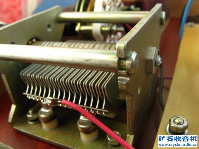

调谐电容与分线开关
调谐电容与分线开关

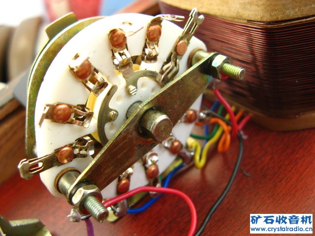

分线开关由2D5W波段开关代用
分线开关由2D5W波段开关代用

230P单联
230P单联

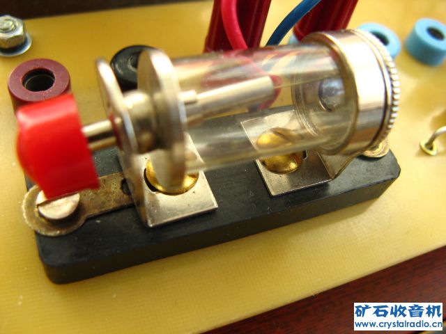

活动矿石检波器
活动矿石检波器

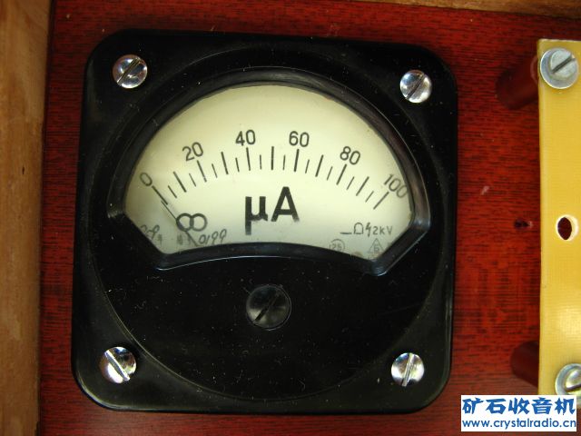

信号强度指示微安表
信号强度指示微安表
矿机电路图
矿机电路图

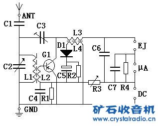

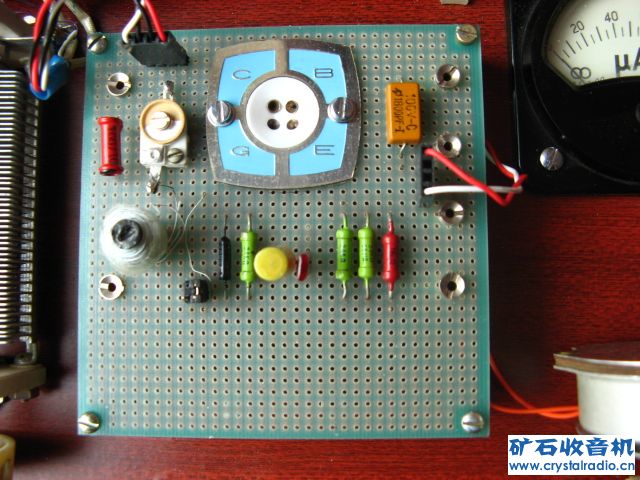

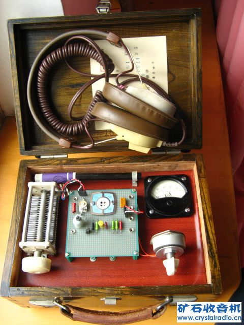

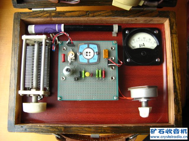

3。单管机部分

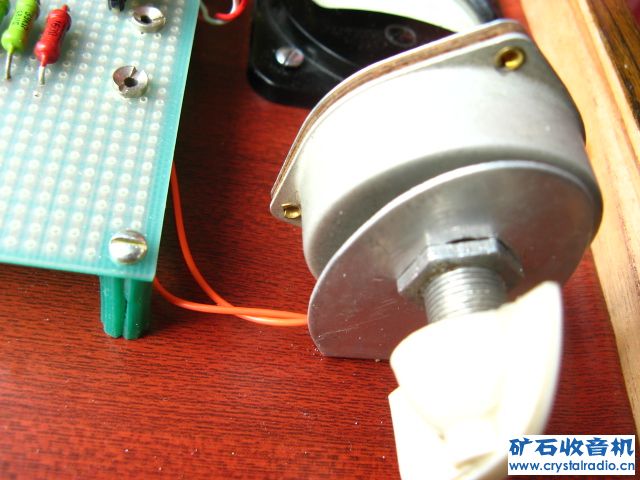

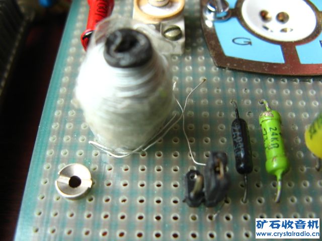

    单管机电路选择68--1机型,根据自己的用途作了一点点改变。主要就是晶体管使用插座,这样可以将单管机当唱响机使用,为此偏流电阻R3使用了电阻和电位器串联用以调节晶体管的集电极电流,专门设置了量程2mA的集电极电流表;此外设计了二极管代用转换插座,可以试验不同二极管检波的效果。
    单管机电路如下图所示:
元件参数:C1  100P、C2  10/230P、C3  5/20P、C4  0.01μ、C5  30μ、C6  1800P、C7  10μ
                  R1  24K、R2  24K、R3  39K+100K电位器、R4  160
                  L1  85T、L2  15T、磁棒直径10mm长150mm;L3  300T、L4  200T、磁芯直径6mm长15mm
[ 本帖最后由 老勐 于 2011-2-12 15:09 编辑 ]

电路板
电路板
晶体管插座
晶体管插座
阻容元件
阻容元件
高频变压器
高频变压器
偏流调节电位器
偏流调节电位器
晶体管插座
晶体管插座
