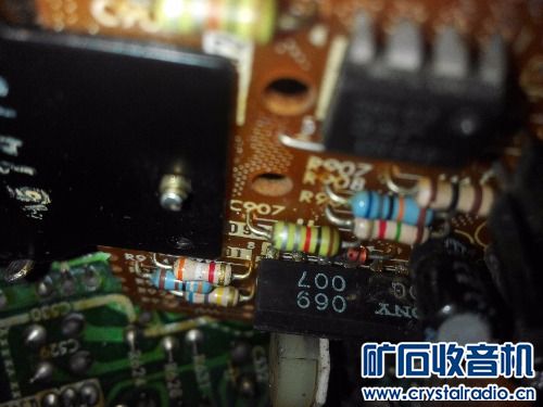

10年前用的古董,这次找出试机,主电机不转,测一路12.8伏一路-14伏,4558干扰输入输出端电机抖动,怀疑SONY069 007  IC损坏,请高手支招

驱动集成电路出问题的可能性大!

这种电机应该不是直流电机吧,应该是无刷电机,需要专用驱动的,别的器件没问题,那就是驱动集成电路的问题,查查无刷电机驱动相关的话题,能不能带点思路来。

这个是无刷直流电机,用霍尔开关换相,驱动集成块一般不易坏,检查霍尔开关是重点。
