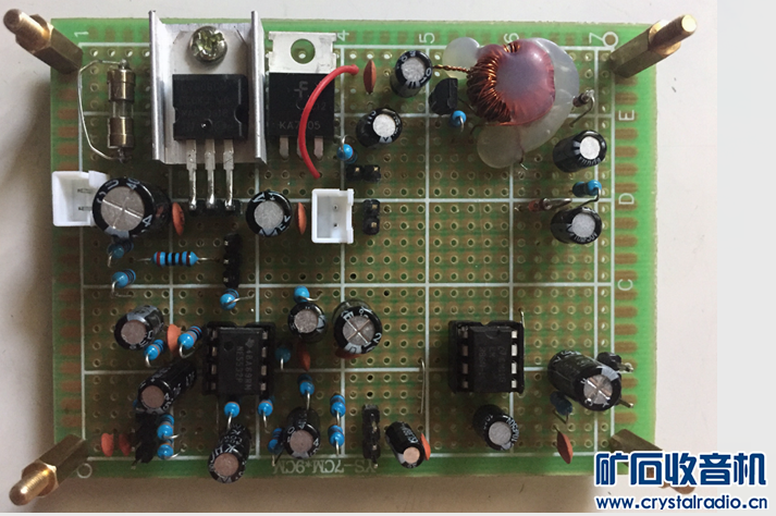

不足:开机时有些飘台。效果:收到的台较多。还在慢慢测试中……整个过程得到坛友BG3FYk的大力支持,深表感谢!

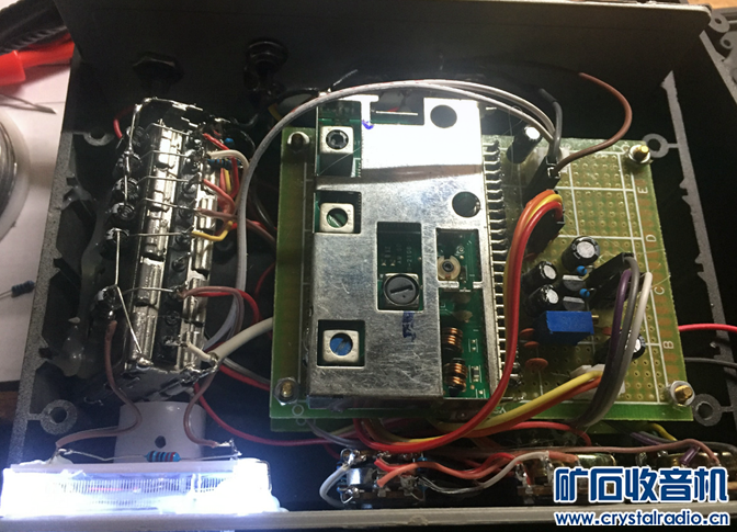

此机接收灵敏度高,在家收到了浙江调频107电台,要知道中间隔了上海和长江,接收信号比无锡交广106.9还要强些。非常满意!这是外壳。

电路图是借用坛友BG3FYk
 楼主| 发表于 2018-6-15 09:47:10 | 显示全部楼层
忘了发图:

发表于 2018-6-22 06:39:18 | 显示全部楼层
您图中的大方框是什么型号的电路?
很好的作品,整机外形很漂亮,只是电路没研究明白,好象是AM中波没有二次变频,电视机的高频头中频应是38MHz,收音机的调频接受频率是88-108MHz,中频10.7MHz,调整调整收音机的VT电压,使振荡频率为48.7MHz,在能差出10.7MHz的中频,要想接收效果好,不但要改动调频收音机高频头的振荡频率,还要改动收音机的调谐频率。收音机的频飘是否严重?

发表于 2018-6-26 21:58:35 | 显示全部楼层
longshort 发表于 2018-6-22 06:39
您图中的大方框是什么型号的电路?
LA1781高频头车机高频头
