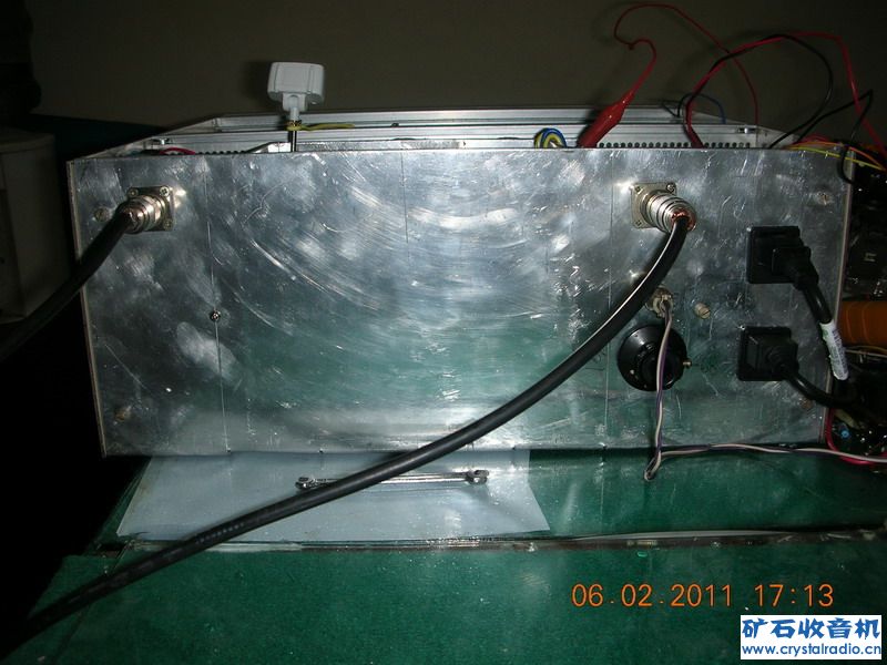

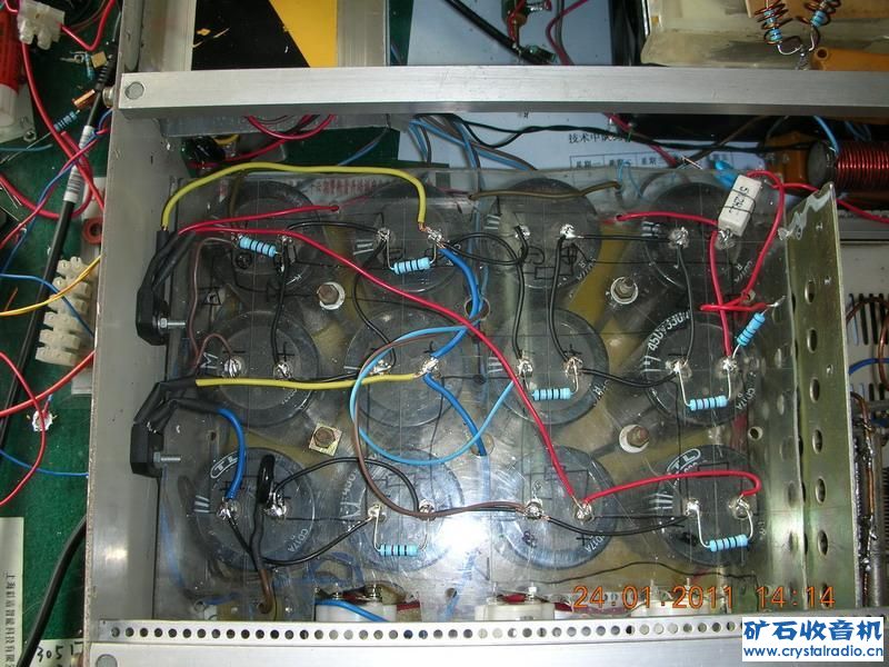

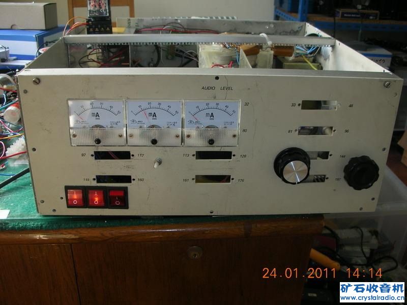

第一台没有高压变压器的油冷式HF功放,出生了
2011年 1月 21日 通电试机
A. 10W推,输出200W.
B. 用一只调压器把220V升为290V. 使板压为 1600V
10W推,输出500W.
[ 本帖最后由 轻风 于 2011-2-12 08:57 编辑 ]

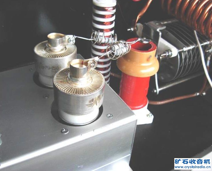

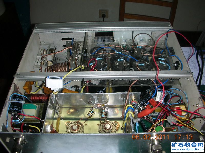

元器件对付,工艺尚缺火候,跳线太多。

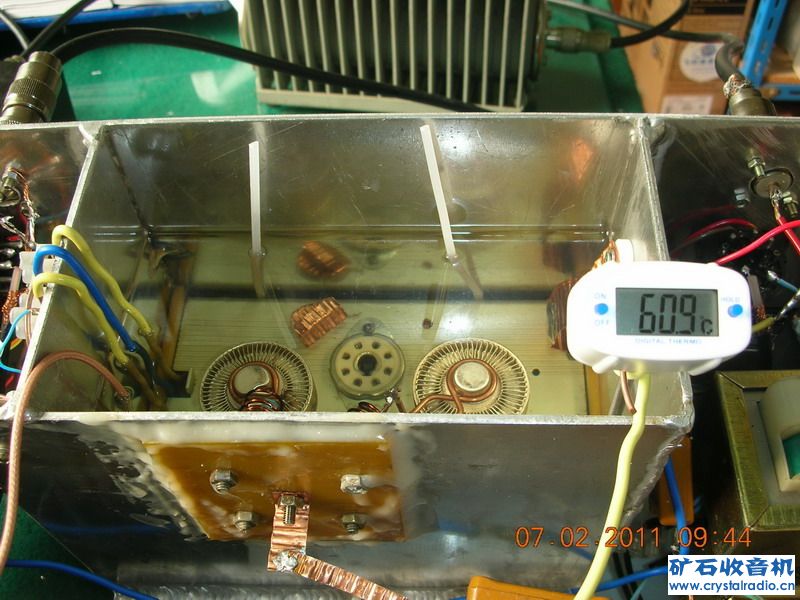

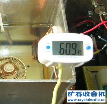

    FU-250F只看见了两个?该管属于强制式风冷,油冷方式头一次见到。如果密封做不好的话,温度一高油膨胀了,机器岂不成了“油葫芦”。冷却如果不到位的话,在“ 609°C ”高温下恐怕工作不了多久吧。
    另外,用市电直接倍压来取得直流高压的方法危险性极大,并不提倡,尤其是自制机。因为在制作过程中要随时进行调整,难免会碰这触那,一两千伏的高压啊!万一一个不留神岂不要命。您看哪个成品的高频功放机采用这方式了?“高淳放大头”没有流行起来就是这个原因,那得高压才600多伏呢。所以奉劝楼主还是破费点钱财,老老实实的去找一个合格的高压牛来装上,这样才会制做时放心,使用着踏实。
    “高频功放”与“音频功放”从本质上来说是大有不同的,这点楼主不会不明白,侥幸对付是绝对不行的。
      嘿嘿!泼了点冷水请别介意。

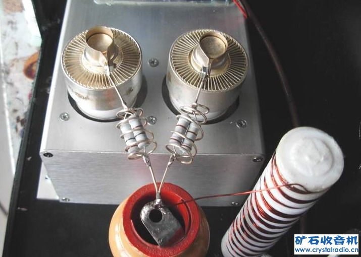

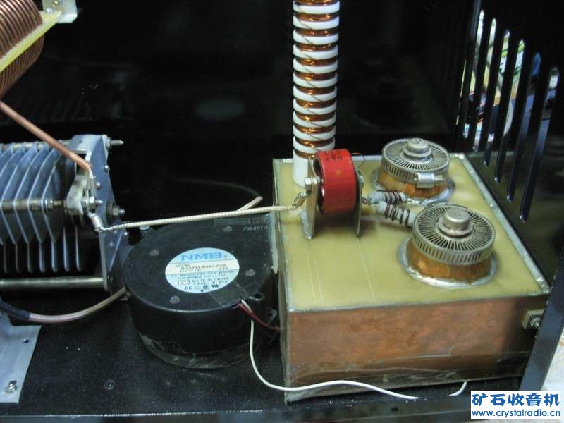

推荐几幅国内外爱好者自制的“高频功放”图片,希望对您能有所帮助。

    “609°C ”高温”是您图上所示。那个玩意不是测温的表吗?若错了算我胡咧!
发表于 2011-2-15 12:51:17 | 显示全部楼层
温度表上面不是60.9吗?怎么会看成609
发表于 2011-2-15 13:03:50 | 显示全部楼层
我看应该是60.  9度C. 这种温度表一般测100度左右. 609度C可能什么油也沸腾了!
顶一个.请 楼主祥细介绍一下. 看看是否能用于音频放大器!!!
发表于 2011-2-15 13:58:05 | 显示全部楼层
回复 8# 懂点点电 的帖子
老眼昏花,眼神不济。怪俺多嘴了!
可楼主却是少言寡语,只出一 “609°C ”高温, 看帖要”了事。
逗点实在太小,放大了才看到!
20110212_42c2b8727dc607b45646fcVjf5N2NEe5.jpg 回复 8# 懂点点电 的帖子
[ 本帖最后由 bd2-jw 于 2011-2-15 14:02 编辑 ]

嗯!看来是;密封---到位,冷却---良好。
楼主是胸有成竹,并言戒;“609°C ”高温,看帖要......”瞪大双眼啰!

 楼主| 发表于 2011-2-15 17:22:09 | 显示全部楼层
原帖由 bd2-jw 于 2011-2-15 12:30 发表
因为我的几句话,可能让楼主心有不悦了,非常抱歉!
    可也是的,费了好大一番功夫自制了一台机器,心里正美滋滋的时候忽被泼了一杯凉水(没敢用盆)是会感到不太舒服(换我也会如此)。
大哥
言重了
没事
电子管外壳极限250度

发表于 2011-3-16 12:00:09 | 显示全部楼层
我认为“油冷式”应该是把油作为传递热量的介质,热量最终还是要靠散热片散发到空气中,而不是利用油的热容量。
