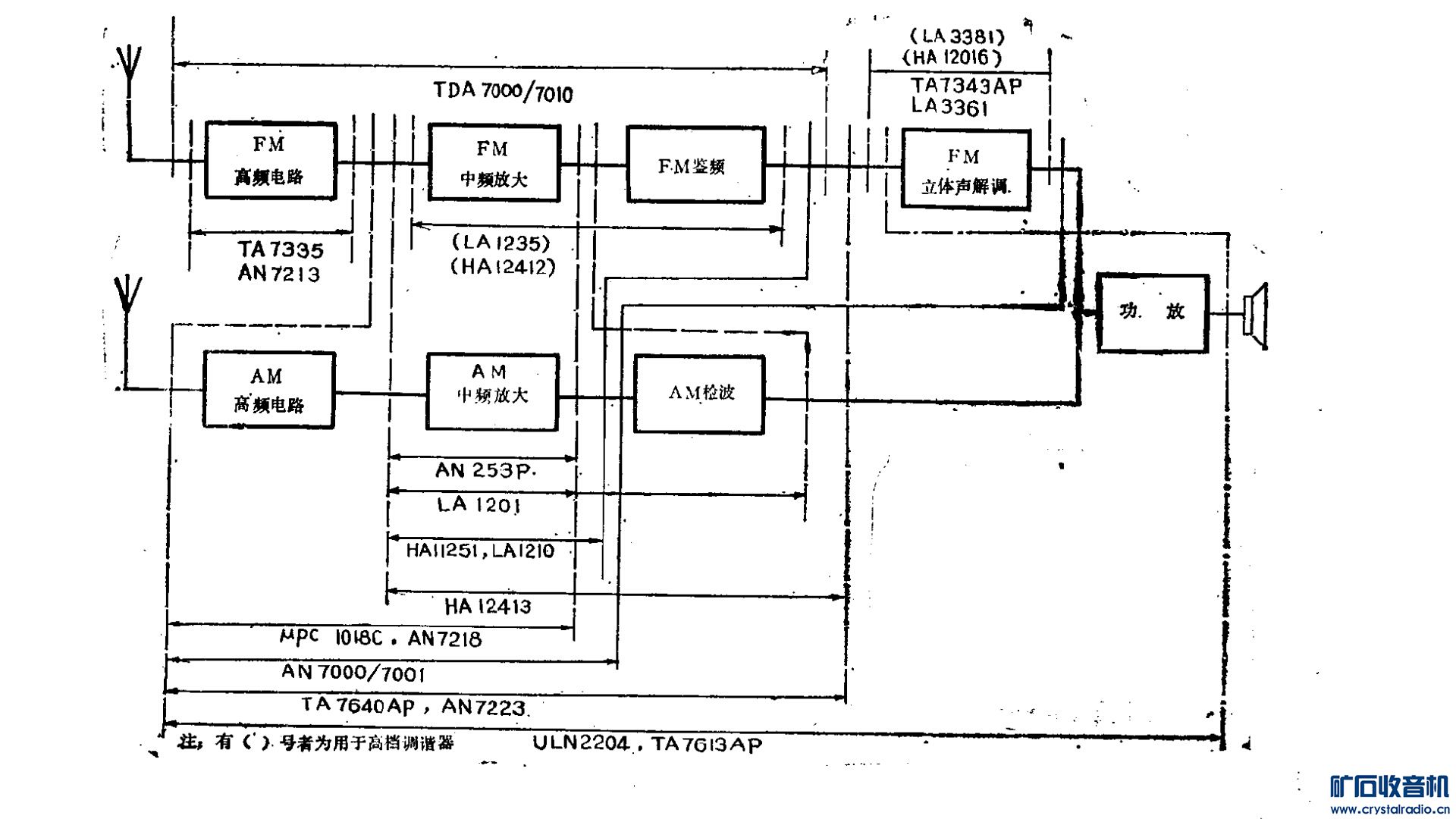

发表于 2018-6-11 09:20:57 来自手机 | 显示全部楼层 |阅读模式
这图很好,把常见的做了分类

 楼主| 发表于 2018-6-11 10:14:38 | 显示全部楼层
ww12jj 发表于 2018-6-11 09:43
太小了,看不清。
再看看。。。。。
发表于 2018-6-17 20:59:53 | 显示全部楼层
功放,2822M
发表于 2018-6-18 08:44:49 | 显示全部楼层
前端都是比较高级的收音芯片(LA1235、HA12016、LA3381,后面会接2822这样的功放块?TA2003、TA8122这些接2822比较合适
发表于 2018-6-18 09:17:42 | 显示全部楼层
图挺形象,不错的资料。就是型号少了点,比如FM不带鉴频的中放,就有好几种
发表于 2018-6-18 11:52:14 | 显示全部楼层
立体声接收 发表于 2018-6-18 08:44
前端都是比较高级的收音芯片(LA1235、HA12016、LA3381,后面会接2822这样的功放块?TA2003、TA8122这些 ...
是这样啊,学习了。
